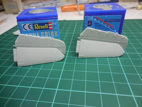

Ma salade de Messerschmitt continue avec des essais de couleurs:
les taches claires du G-6 semblent en RLM02. Deux options chez Revell Aqua: 75 ou 45?
Bf 109 G-6 et G-10 Revell 1/32ème - Page 2 Dscn3121
Bf 109 G-6 et G-10 Revell 1/32ème - Page 2 Dscn3122
