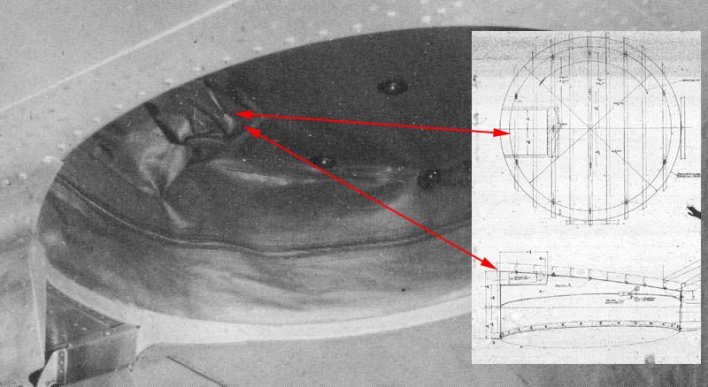

ci dessous la protection des puits des P40B,
à partir des C  >> N, la bande de pourtour ne sera plus scindée en deux et zippée
mais sera d'une pièce "boutonnée"(attaches Dzus) à sa périphérie haute avec le bord de la toile formant le "plafond" lequel est "boutonné" sur les lisses.
Sur le dessin, ces lisses sont représentées pour situer les points d'attache.
La bande de pourtour comporte des ouvertures zippées pour permettre l'accès aux raccords hydrauliques et aux attaches des bras et vérin de relevage.
Une "poche" carrée(flèches rouges) est située du côté avant à cause de la saillie que forme la fixation du vérin à l'aile.
Nombre de messages : 4205
