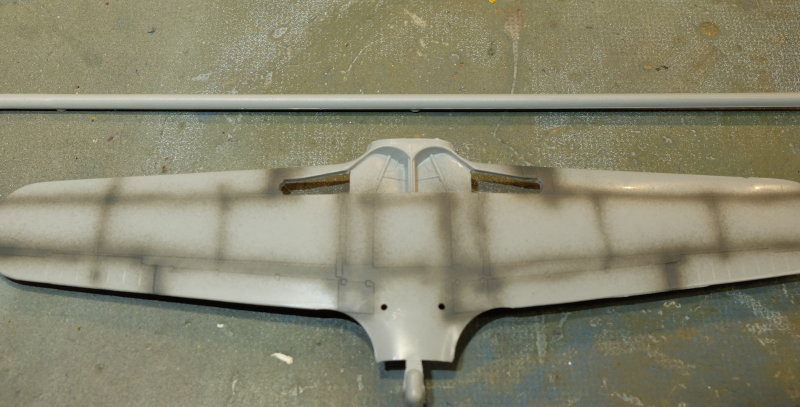

Maquette mastiquée, poncée et peintures de fond appliquées :
Il faut reprendre le joint sur le capot moteur entre le parebrise et le capot des armes.
C'est maintenant que les choses sérieuses vont commencer, la peinture des ronds de fumée. Mais ça je vous le garde pour demain.

Message par shinto-higo le Sam 22 Juil 2017 - 23:08
Jasper Joker II a écrit:Inutile de te dire qu'on attend les ronds de fumée avec impatience : ils seront la pièce maîtresse de cette déco Wink
Comme je sais que tu es un garçon impatient , les voilà :
Bon je vous laisse parce que j'ai encore du boulot sur la bête, trains, hélice, verrière, orifices d'éjection des douilles des canons, feux, salissures, et quelques bouts d'étiré par-ci, par là (2 dans le radiateur, un bouchon à créer devant les puits de trains...) et la déco.
