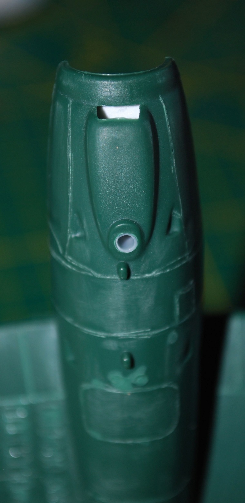

Ca s'annonce pareil de ce côté là. J'ai hésité en achetant celui là, il y avait un transall Heller normal vendu par la même personne. Je ne l'ai pas pris et j'ai trouvé un Revell pas chère quelques temps après. Crois-moi que je ne regrette pas du tout 1/72 Heller Transall C-160G Gabriel - Page 3 Demon111
Cette aprem, j'ai travaillé un peu sur les nacelles moteur pour fixer une évacuation et créer les grilles des filtres sous l'entrée d'air du moteur:

Je ferais l'autre côté peut être ce soir. Même si cela se voit peu, je tenterais d'aligner mieux les grilles.
J'ai fixé l'échappement de l'APU et un autre collecteur juste à côté (un bout de coton-tige et un reste de la pipette utilisé pour les tuyères):
1/72 Heller Transall C-160G Gabriel - Page 3 Dsc_0012
Jusque là, je n'ai utilisé que des matériaux de récup pour modifier, j'espère arriver jusqu'au bout comme ça.

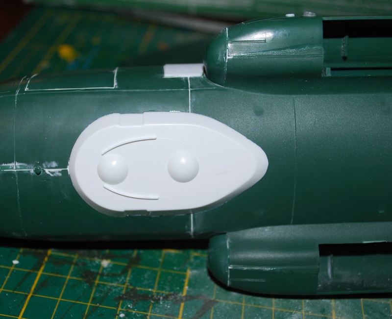

Message par Belgarath524 le Sam 28 Oct 2017 - 0:26
Suite de la mise en forme du sieur Gabriel:
Mise en place de la pièce figurant le radôme rentré au sol. J'en suis encore a me demander s'il est vraiment nécessaire de le modifier. Je pensais couper le contour que l'on voit, cloisonner et insérer, après l'avoir coupé, le haut du radôme fourni. Mais je ne trouve pas de photo me permettant de me faire une idée. La nuit porte conseil a ce qu'on dis, ou Didier peut être 1/72 Heller Transall C-160G Gabriel - Page 3 Demon111

Merci Didier. Même pas intervenu et la solution vient de toi encore!! Pour le radôme, une faute de frappe en renomant les photos que tu a mis sur le post (je nomme toujours le fichier avec le nom de l'auteur ou la source de la photo) a envoyer le dossier au mauvaise endroit (fihgters ou lieu de fighters). En regardant le début j'ai revu une belle photo de dessous avec le radôme bien voyant, donc c'est parti pour la modif.

Message par Didier NISI le Sam 28 Oct 2017 - 21:20
Hello Manu,
et moi désolé de n'intervenir que ce soir!
Effectivement je te l'ai dis plusieurs fois, la soute a été colmatée avec une sorte de bourrelé scotch, tu le vois bien sur une des photo que je t'ai envoyé. Pour le Système d’écoute radio EPICEA je n'ai hélas que celles que j'ai posté ici ou sur le post de ma photothèque.
Dans sa position rétractée, il y a un gros écart vu la forme de l'antenne déployée.

Message par Belgarath524 le Sam 28 Oct 2017 - 23:51
Pas de souci Didier. Je me suis peut être mal exprimé. J'ai bien noté pour la soute, j'ai ressorti les photos cette aprem pour voir ça de plus près, en faisant gaffe de bien toutes les avoir.
Quand je parlais à nouveau de la soute c'étais pour faire allusion à la "barre" qui se trouve sur le côté de la queue et fait le tour de la rampe, que l'on voit bien ici:
http://pyperpote.tonsite.biz/patrimoynes/images/stories/Patrimoine/aeronautique/appareils/transallgabriel/C160%20GABRIEL%20NF216%20GT%20Evreux%2024062012%20(16).jpg
Ca c'est réglé avec la baguette de 0,5.
Pour le radôme, j'ai utilisé celle-ci, que tu as postée et qui me convient largement:
https://i.servimg.com/u/f11/17/91/35/21/photo_33.jpg
J'avais anticipé le jour au vu des pièces du modèle et de la photo, merci de me l'avoir confirmé, je sais que les pièces ont une bonne forme comme ça  1/72 Heller Transall C-160G Gabriel - Page 3 10375203 . Ca donne ça:
1/72 Heller Transall C-160G Gabriel - Page 3 Dsc_0016
Et le radôme au début du carcutage:
1/72 Heller Transall C-160G Gabriel - Page 3 Dsc_0015
Et je n'ai pas pu resister à l'envie de le mettre en croix:
1/72 Heller Transall C-160G Gabriel - Page 3 Dsc_0017
Avec toujours des écarts:
1/72 Heller Transall C-160G Gabriel - Page 3 Dsc_0014
Allez, suite au prochain épisode et encore merci à tous ceux qui suivent et font vivre ce post.
Emmanuel
