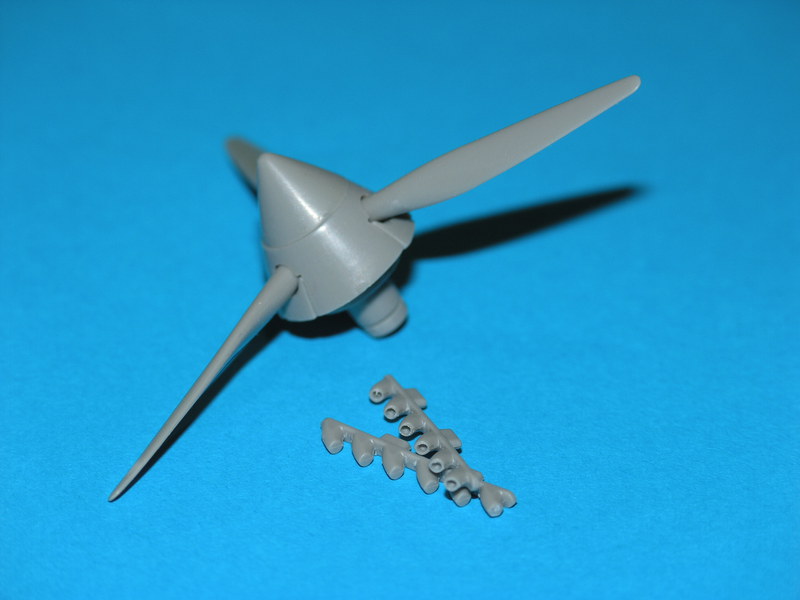

J’attaque par l’hélice et son cône
L'hélice est affinée et les échappements percés

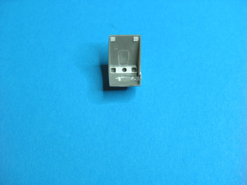

Etape suivante le poste de pilotage en commençant pas le siège : quel modèle et quel brelage ?
Réponse de Warrof
"Ton H81 RAF What if:
Le siège: un Bendix à dossier arrondi(idem H75) et la ceinture, anglaise Sutton.(les anglais ont fourni ceintures, radios et viseurs)
tube de Pitot contrecoudé
pas de fil d'antenne tendu entre dérive et fuselage, mais un cordon qui sort du fuselage pour se raccorder à mi hauteur du mât
Voici comme promis les deux versions du siège à compléter par leurs supports
Le Bendix à la française avec harnais Sutton (la sangle de rappel passera dans la fente et les bretelles sur la barre du support)
Le "squareboard export RAF" avec le même harnais Sutton (la sangle de rappel passera derrière dans le creux du dossier, la fixation de la structure à la cloison sera façon "AML")
Base de l'affaire les sièges Airfix modifiés et affinés, un peu de CP, de l'alu ménager et un harnais britannique récupéré sur une planche de Gladiator

Le siège et son support sont rectifiés il reste à le caler sur le couple et le plancher pour lui donner sa bonne assise
Pour les sandows de suspension le système de fixation n'est pas évident sur les photos

Hamilcar a écrit:le post est très intéressante et instructif merci beaucoup! c'est beau!
au final, pourquoi deux sièges donc?
Parce qu'après une longue discussion avec Warrof et la visualisation des photos le premier siège que j'avais préparé n'était pas le plus pertinent, celui qui avait le plus de chance d'être dans cet avion était le siège à dossier carré j'ai donc modifie l'autre siège.
La boîte Airfix contient d’ailleurs 2 sièges et d'autres pièces en doublon qui sont fonction des variantes du modèle.
