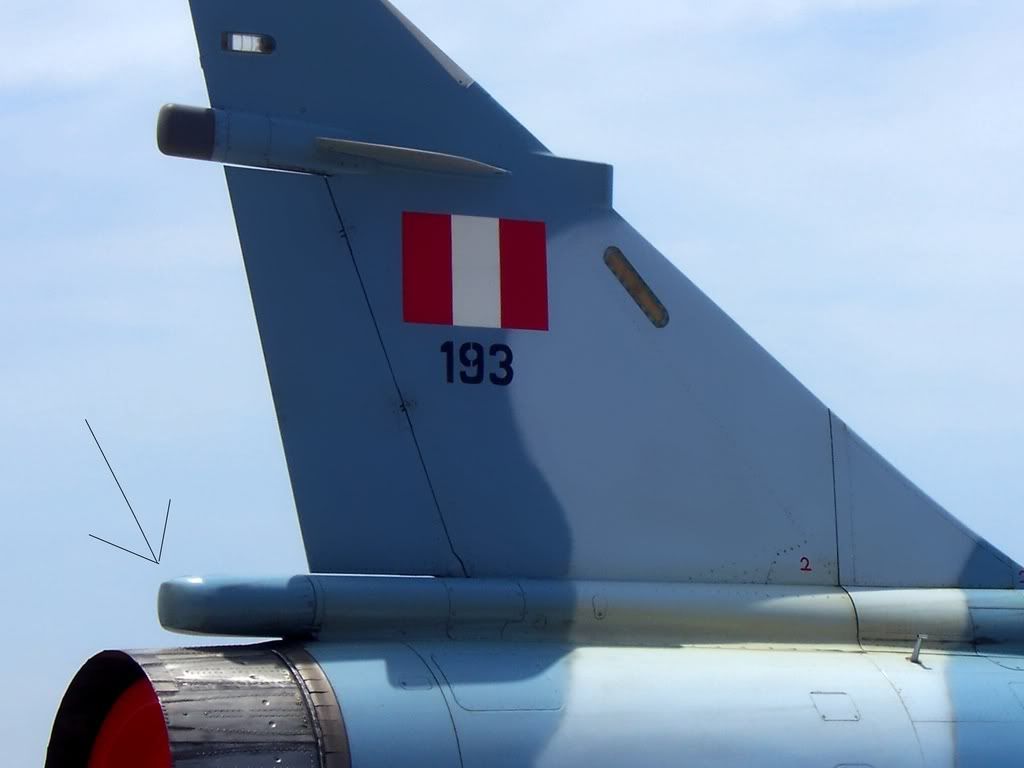

un question pour les specialists ici,
le jammer/ brouilleur dans l'extremite del avion c'est void ou d'outre type que les francais?

le carenage n'est pas le même que ce de adla... mais contienne un brouilleur?

"le carenage n'est pas le même que ce de adla... mais contienne un brouilleur?"
Très probablement, oui, mais quant à savoir quel modèle si ce n'est pas le Sabre...
Tout ce que je peux dire, c'est que, outre le Mirage 2000P, on retrouve le même carénage - différent de celui des exemplaires français - sur toutes les versions export du 2000, mais avec probablement des brouilleurs différent...

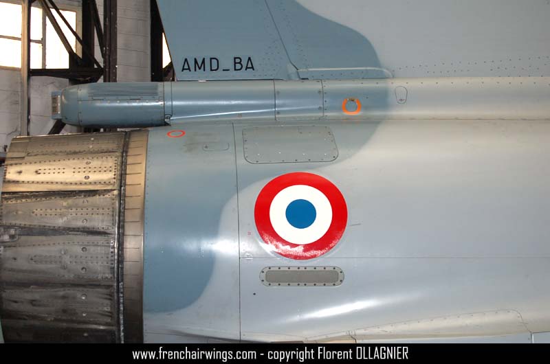

Pour la dérive voici les différentes antennes.
En 1, 2, 3 RWR Serval et en 4 ICM
Nombre de messages : 10547
Points : 29529
Terminé Re: Mirage 2000P Perou, ESCI 1/48
Message par Didier NISI le Sam 26 Aoû 2017 - 2:00
Excuse moi j'ai fais une erreur.
En 4 C'est les ICMS (Integrated CounterMeasures System) Système intégré de contre-mesures
Points : 29529
Message par eclipse le Sam 26 Aoû 2017 - 8:51
Je ne suis pas tout à fait d'accord...
En effet, 2 et 3 sont les antennes du SERVAL, mais les 1 ET 4 sont celles du brouilleur (SABRE sur les versions C et B françaises). À noter que les Mirage 2000 P et DP sont dépourvus de l'antenne basse du SERVAL ! Celle à droite sous le nez, ci-dessous :

Message par Didier NISI le Sam 26 Aoû 2017 - 9:59
Bonjours Eclipse,
les 2000-P/DP ne sont pas du même standard que les 2000-C/B français, et ce dès le début, d’où cette différence.
