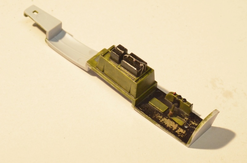

parois latérales:
le plancher pour lequel j'ai utilisé le produit "chipping effect"
couche brun clair pour donner "après coup" l'illusion du bois:
plancher et radios finis:

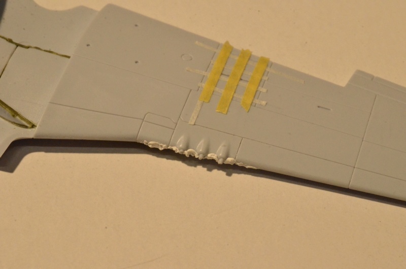

collage des ailes:
mise en place de bandelettes qui vont me servir à graver les vis des trappes d'armement :
gravure des vis à la pointe sèche puis finition à l'aide d'un foret
pourrait mieux faire !
gravure des rivets des saumons,
début de gravure des rivets des volets
la gravure est réalisée à main levée suivant une bande de scotch tamiya. c'est la méthode que j'adopte systématiquement maintenant après avoir tout tenté avec des guides genre plaque de plastique souple, ruban dymo, etc...  avec lesquels je n'arrivait pas à "tirer droit", en tout cas, pas mieux que ça
