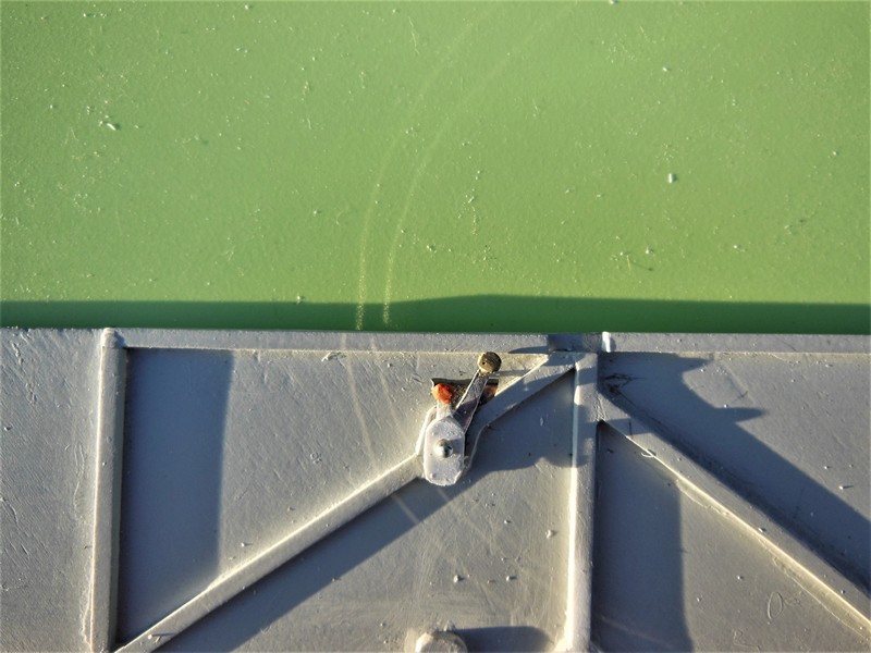

Message par Ex nihilo le Mar 13 Mar 2018 - 21:01
Bonsoir tout le monde
Merci aux fidèles suiveurs..
Une photo du flanc droit avec le treillis terminé.
Les flèches rouges indiquent les endroits où le tube supérieur est interrompu pour laisser place aux éléments supérieurs qui vont servir, en étant placés dans ces encoches, à maintenir l'écartement correct du sommet des flancs.
Une cloison solide sera placée à l'arrière, flèche verte, ce qui m'autorise à ne pas y mettre de treillis tubulaire. Outre le gain de temps l'absence de ce treillis garantit la souplesse de la partie arrière qui doit être assez fortement contrainte pour suivre le profil du plancher.
Une photo du flanc gauche
Une photo en plan plus rapproché des 2 flancs après collage du treillis tubulaire
Les mêmes après passage d'apprêt pour révéler les défauts. Les raccords ne sont pas trop mauvais mais il reste de traces de colle à éliminer.
Étape suivante: peinture et fabrication des commandes manuelles de la paroi gauche

Petit post ce soir pour montrer les essais en vue de validation de fabrication de petites pièces.
Tout d'abord fabrication de la molette de réglage de hauteur du siège avant (flèche blanche sur la photo)
Je vais tenter de réaliser une molette avec seulement 6 encoches à partir d'une barre hexagonale en plastique.
Première étape, creuser un sillon dans chaque face
Deuxième étape, confectionner une tige sous la tête en limant la partie hexagonale pour la rendre cylindrique sur une longueur un peu supérieure à celle désirée
Là, c'est brut de décoffrage mais une fois ébavuré, un peu fignolé et barbouillé en noir ça devrait aller. Bon on verra plus tard je suis pressé de valider les pièces suivantes.
La suite c'est l'étude de faisabilité des commandes moteur.
Il s'agit de représenter les pièces de commande du moteur Renault figurant sur le dessin d'origine suivant
On peut mieux les apercevoir à gauche de la photo suivante
Le secteur de guidage de la commande des gaz est taillé dans une canette métallique de boisson (pas de pub, mais ce n'est pas un sodacaca)
J'ai choisi cette matière car elle accepte un pliage fin pour sa partie supérieure.
Les leviers sont taillés dans de l'alu de 0.3 mm et une boule de mastic de carrosserie (qui adhère bien sur le métal, par définition) est placée pour simuler le disque présent en sommet de levier. Une photo montrant de gauche à droite une évolution de réalisation du machin.
Les pièces constitutives du prototype d'étude sont regroupées sur cette photo
L'équerre-guide et les 2 leviers ont été percés ainsi que le couvercle ovale et l'épingle à grosse tête simulant provisoirement le bouton central va traverser l'ensemble et se centrer dans le trou percé dans le support du système sur le flanc du fuselage
Assemblage provisoire sans aucun collage. Les photos ont été prises à la va-vite avec un méchant éclairage rasant et les pièces non nettoyées mais c'est pas grave pour la compréhension.
Ces essai me permettent de valider la solution. Je vais bien sûr réaliser des pièces plus propres pour le montage final, mais bon, je pense être passé par dessus un détail de construction qui me chagrinait.
Prochaine étape, étude de réalisation de la commande de démarreur pneumatique ( à droite sur la photo modèle)
C'est pas très spectaculaire mais disons que c'est ma revue de kit à moi.
