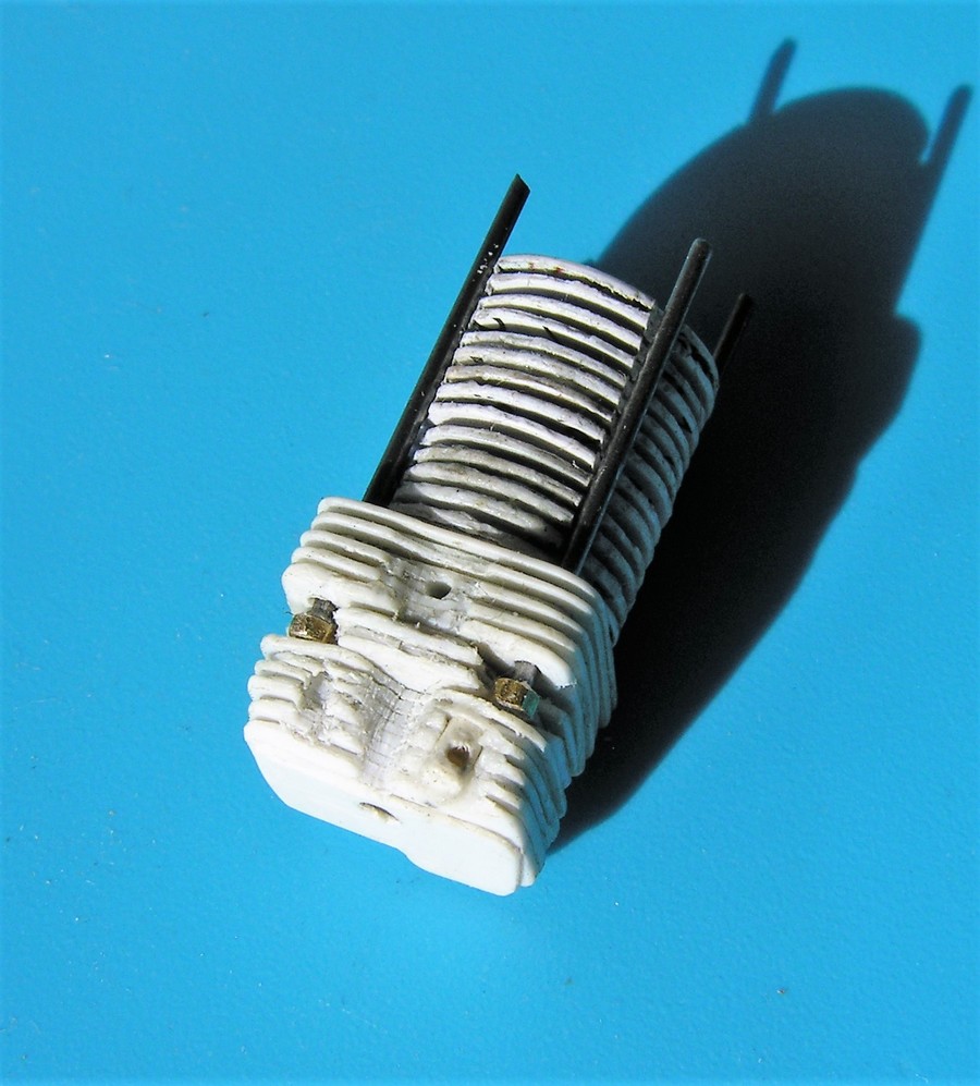

Re: STAMPE SV4c 100% scratch en bois massif sculpté (mais pas que) au 1/15e : haubans, mâts, ferrures, chapes, etc
Bonsoir tout le monde
Ce soir, donc, reprise du cylindre
Un premier essai pas très satisfaisant, mais je montre quand même il décrit le processus (je montre aussi le 2ème essai, un peu meilleur)
N'ayant pas de plaque evergreen 0,4 mm je décide de découper des rondelles dans du plastique d'identification de pots de fleurs, don gracieux de ma Jardinière préférée....
Le centrage entre elles des rondelles empilées par enfilage sur un trou central ne m'a jamais satisfait par le passé car le moindre écart de perçage d'un dixième de millimètre transforme le cylindre attendu en saucisson.
Je vais essayer de résoudre ce problème en réalisant l'empilage à l'intérieur d'un tube.
Je trouve facilement dans mes archives un tube de diamètre intérieur 10 mais, de part la déformation élastique du plastique à la découpe, les rondelles mesurent entre 10,20 et 10,30 mm.
Je réalèse donc le tube au foret de 10,5 jusqu'à une profondeur légèrement supérieure à la hauteur de mon cylindre
Je prépare des duos de rondelles collées entre elles, une de 10 et une de 8, assez faciles à centrer au pif , il en faudra 13 paquets plus 1 terminale de 10
Les duos sont enfilés dans le tube un point de colle étant mis sur le sommet du premier introduit, etc,,,
La photo montre le résultat a demi sorti
Le cylindre est extrait. On remarque sur la photo que j'ai dû creuser des rainures verticales pour permettre le passage des goujons. Ceci à cause du diamètre du cylindre supérieur aux 10mm de la vis initialement utilisée,
Mais c'est un mal pour un bien car c'est ainsi dans la réalité
Le cylindre présenté sur la culasse et posé en place
Résultat : si on regarde de plus près c'est moche !
La matière plastique utilisée s'ébavure très mal et les ailettes sont trop épaisses.
Alors changement de matériaux mais le procédé est validé.
Pour mieux faire ressortir la finesse des ailettes et mieux montrer leur espacement je vais réaliser les ailettes en evergreen de 0,3mm et le cylindre central en evergreen de 0,5.
Chaque pack de 2 rondelles 8 et 10 fera ainsi 0,8mm comme pour le premier montage
Le cylindre brut de sortie du tube de centrage est présenté sur la culasse
Et l'ensemble sur le bloc vilebrequin
Un petit coup de barbouille (couleurs non définitives) pour aperçu visuel du résultat
Sur la photo suivante la taille est assez proche de la réalité (au 1/15)
C'est le proto de démonstration mais je trouve que certaines photos montrent la finesse des ailettes .
Les cylindres et culasses définitives seront plus léchées (enfin je vais essayer)
En tous cas c'est mieux que la vis qui montrait des ailettes au profil triangulaire et pas assez profond,
Comme quoi il faut me bousculer un peu parfois pour ne pas que je cède à la facilité.
Votre avis reste le bienvenu !
A bientôt, amicalement
Mitch
Bonsoir Michel
Les culasses sont TRES bien
Les ailettes de cylindres sont mieux ainsi ..........mais.......je les verrais un peu plus resserrées
Ton avis? En tout cas bravo pour la méthode!
Merci Bernard pour tes commentaires.
Je vais effectivement réaliser un cylindre avec des rondelles intermédiaires plus minces et comparer les résultats pour faire les 3 autres.
La culasse également n'est pas si bien que ça dans les espacements les prochaines devraient être mieux.
En ce qui concerne les rainures de ton P&W tout dépend de la taille de l'arbre...mais je pensais que tu avais résolu ton problème avec ta boîte à rabiot

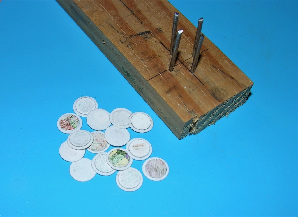

Merci Pascal pour ton élogieux commentaire mais en ce moment je suis tout sauf génial, ça patine.....
Je vais quand même montrer une étape pas très décisive mais la prochaine édition ira mieux..... j'espère
Le point positif est la mise au point d'un appareil rudimentaire mais utile destiné à assurer un meilleur centrage des rondelles alternées.
Dans mon bric-à-brac je déniche un tube plastique de diamètre intérieur 10mm et qui a la bonne idée de posséder une embase
Il est taillé à une longueur raisonnable et réalésé à 10,5mm dans la partie supérieure
Un tube de 10 est inséré dans la partie inférieure pour servir de butée à l'ailette de diamètre10,3
L'ailette est enfoncée en butée, un point de colle est placé au centre
Un tube de 8 légèrement réalésé pour recevoir la rondelle intermédiaire de 8 est inséré au dessus de la rondelle de 10 et la rondelle est poussée et maintenue en place le temps de la prise de colle
Le jeu de rondelles alternées avec un centrage plutôt satisfaisant
Afin de réaliser des ailettes plus rapprochées des rondelles intermédiaires de 8 ont été taillées dans un plastique de 0,4 mm au lieu de 0,5
Un des défauts de l'assemblage à l'intérieur du tube est le manque de contrôle de l'empilement correct des couples de rondelles (et aussi le risque de déformation des ailettes au « démoulage »)
Alors je vais essayer un assemblage entre 4 pointes/guides
Les rondelles empilées
Je vais quand même montrer le résultat des ailettes plus rapprochées comparées au test précédent
C'est moche à tous points de vue. Une journée de travail presque pour rien,
Mais je pense avoir une solution : faire des rondelles de 0,5 en evergreen plus rigide supportant mieux les efforts de découpe à l'emporte pièce et se déformant moins et les réduire en épaisseur par ponçage une fois collées sur les rondelles de 10, Ça devrait marcher.

J'ai fait un dernier essai de fabrication de cylindre en optimisant l'appareil de centrage, en essayant de réduire les déformations à la découpe des rondelles à l'emporte pièce et aussi en diminuant la quantité de colle entre rondelles au montage. Pas facile à maîtriser car la limite entre une bonne tenue du collage et le remplissage des intervalles ailettes/fût du cylindre est assez pointu.
Voici le résultat avec le cylindre juste peint en noir mat, il séchera dans la nuit pour essais de patine demain
Je vais m'en tenir là pour le moment. Je valide ce nombre d'ailettes qui est très loin de la réalité où elles sont extrafines. Mais au delà de ce nombre la déformation due à une trop grande finesse arrive à boucher les intervalles .
En tous cas pour le moment je ne sais pas faire mieux, mais une fois tous les déflecteurs d'air de refroidissement et accessoires en place on n'y verra plus grand chose.
La culasse reste le prototype de validation de la solution. Ses ailettes sont déformées et elle ne sera pas retenue pour le montage final
En fait j'avais besoin de faire le moteur à ce stade pour avoir son encombrement et construire son bâti/support ainsi que les capotages autour de lui et non l'inverse.
Je vais donc laisser le moteur en plan pour le moment et passer à la confection du bâti et des capots.
Je fais ceci non par dispersite ou manque de ténacité mais parce que je me suis fixé un objectif pour terminer ce Stampe.
Bah! A Bayonne, dis leur que t'as monté un Stampe et que Verdongen a démonté l'moteur!!
Même avec des ailettes un peu, tres peu déformées, meme que ca se voit pas vraiment, c'est vraiment joli!!

Bonsoir Michel
Le "mieux" est l'ennemi du "bien"
Là, tu es dans le "bien"
Pour moi c'est "TRES BIEN"
J'achète
Quel plaisir( pour nous) ce montage!!!
Merçi Michel
BERNARD
