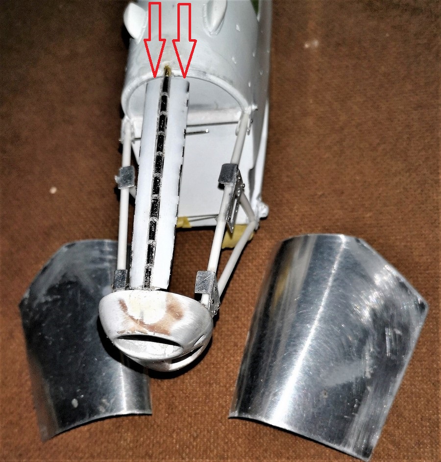

Les 3 éléments constitutifs sont réalisés. Le capot supérieur sera découpé en 2 parties et articulé en temps utile
STAMPE SV4c 100% scratch en bois massif sculpté (mais pas que) au 1/15e : signature finale - Page 15 3714
Pour le moment il s'agit de présenter le brouillon du capotage, monté au ruban adhésif, sur le fuselage, pour adapter à la fois la position et l'encombrement maximal du moteur, par rapport à l'angle d'inclinaison vers l'avant idéale de l'arête supérieure du capot
STAMPE SV4c 100% scratch en bois massif sculpté (mais pas que) au 1/15e : signature finale - Page 15 3815
STAMPE SV4c 100% scratch en bois massif sculpté (mais pas que) au 1/15e : signature finale - Page 15 3915
Je sais déjà que ce sera assez sportif de faire le montage à blanc avec seulement 2 mains pour faire tenir le fragile équilibre de tous ces trucs provisoires.
Mais ça va, j'ai le moral
A bientôt les amis pour la suite : fabrication et mise en place des silentblocs de support moteur

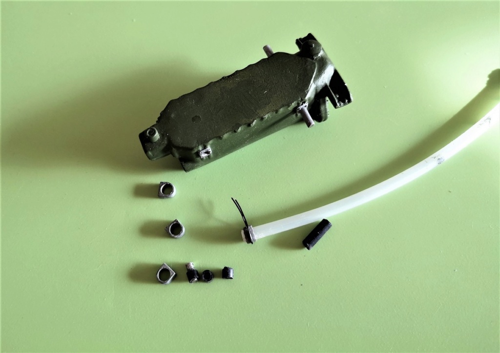

Ce soir réalisation des silentblocs de support moteur
Dans un premier temps les plaques d'ancrage des supports, peintes en vert, sont grattées percées d'un trou central et reçoivent des simulations des 4 vis de fixation
STAMPE SV4c 100% scratch en bois massif sculpté (mais pas que) au 1/15e : signature finale - Page 15 9710
Les chapes de silentblocs sont taillées dans un bloc constitué de 2 plaques plastique contrecollées pour obtenir l'épaisseur désirée.
STAMPE SV4c 100% scratch en bois massif sculpté (mais pas que) au 1/15e : signature finale - Page 15 9811
Les chapes brutes de découpe . Leur embase sera ensuite mise à la même hauteur en les usinant simultanément embrochées sur une tige.
Pas de photo de ça, j'ai zappé.
STAMPE SV4c 100% scratch en bois massif sculpté (mais pas que) au 1/15e : signature finale - Page 15 9911
Les chapes ont été peintes, les axes de liaison avec la plaque sur le moteur sont en acier, les caoutchoucs de silentblocs sont en....caoutchouc noir.
Les brides de fixation sur le bâti sont simulées par du fil enroulé en demi cercle sur la chape
STAMPE SV4c 100% scratch en bois massif sculpté (mais pas que) au 1/15e : signature finale - Page 15 10011
Tout ce petit monde est installé (provisoirement, rien n'est collé) sur le moteur et celui-ci est présenté en place
STAMPE SV4c 100% scratch en bois massif sculpté (mais pas que) au 1/15e : signature finale - Page 15 10111
STAMPE SV4c 100% scratch en bois massif sculpté (mais pas que) au 1/15e : signature finale - Page 15 10212
Le but de cette présentation est de déterminer la position relative exacte du plastron avant et des capots afin de fabriquer ultérieurement les éléments de fixation entre eux.
Deux autres photos pour meubler le post
STAMPE SV4c 100% scratch en bois massif sculpté (mais pas que) au 1/15e : signature finale - Page 15 10311
STAMPE SV4c 100% scratch en bois massif sculpté (mais pas que) au 1/15e : signature finale - Page 15 11010
En vérité je ne suis pas satisfait du résultat.
Ça va être très utile pour la suite des opérations car la hauteur des chapes est bonne mais le résultat final est moche car les simulations de  brides en demi-cercles ne tiennent pas bien collées et salopent tout.
Je les reprendrai donc en creusant un logement en demi cercle sur la chape, en centrant une corde à piano cintrée dessus et en enfilant les bouts droits de la corde à piano dans 2 trous de la semelle de fixation du bâti, comme la tige filetée dans la réalité .
Si vous n'avez pas suivi c'est pas grave, je sais où je vais et je vous donne rendez-vous plus tard sur ce point qui sera modifié en temps utile.
Pour être plus joli, ce n'était que du brouillon.
A bientôt les amis pour la suite du montage des capots et plastron

Message par Ex nihilo Jeu 13 Déc 2018 - 20:37
Bonsoir tout le monde, merci aux visiteurs et aux copains pour leur soutien
Pour l'articulation des capots supérieurs j'avais prévu de coller sur la tranche des ½ capots des tubes de 1 mm alternés et de glisser à l'intérieur une corde à piano de 0,5mm.
Pour réaliser un montage "comme en vrai" (tige repère 5)
STAMPE SV4c 100% scratch en bois massif sculpté (mais pas que) au 1/15e : signature finale - Page 15 5711
Mais, outre les problèmes d'alignement au montage que ça génère,je n'ai aucune confiance en la tenue de la colle lors de mouvements d'ouverture et fermeture
J'ai trouvé une solution alternative très solide et rapide à réaliser puisque c'est tout fait : une charnière d'articulation de vieil étui de lunettes
STAMPE SV4c 100% scratch en bois massif sculpté (mais pas que) au 1/15e : signature finale - Page 15 4715
Des plaques alu sont disposées de part et d'autre de l'articulation pour vérifier l'effet visuel attendu sur le capot
STAMPE SV4c 100% scratch en bois massif sculpté (mais pas que) au 1/15e : signature finale - Page 15 4815
Inconvénient majeur les tubes sont gros, près de 2 mm,
Alors je déniche un étui d'une paire de lunettes bis ou ter de mon épouse qui me semble avoir une articulation plus fine
STAMPE SV4c 100% scratch en bois massif sculpté (mais pas que) au 1/15e : signature finale - Page 15 4916
Après une brève négociation et échange contre l'un de mes étuis (plus joli toutefois, elle n'y a rien perdu) je récupère la charnière. Légère déception elle n'est pas aussi fine que je l'espérais mais toutefois mieux que la première
STAMPE SV4c 100% scratch en bois massif sculpté (mais pas que) au 1/15e : signature finale - Page 15 5015
Je la taille à la bonne longueur, vérification en place
STAMPE SV4c 100% scratch en bois massif sculpté (mais pas que) au 1/15e : signature finale - Page 15 5214
Je vais valider la solution et  donc me jette à l'eau et je découpe le capot supérieur en 2 parties
STAMPE SV4c 100% scratch en bois massif sculpté (mais pas que) au 1/15e : signature finale - Page 15 5114
Les demi capots sont présentés sur la charnière brute.
Les semelles de la charnière sont trop larges et trop planes ( voir flèches sur la photo)
STAMPE SV4c 100% scratch en bois massif sculpté (mais pas que) au 1/15e : signature finale - Page 15 5313
Les semelles sont beaucoup trop rigides pour être cintrées et tout effort exercé déforme l'axe d'articulation,
En conséquence je réduis la largeur de la semelle, je colle dessus des plaques evergreen de 0,5 mm et dessous de 0,3 mm
Celles de dessous sont destinées à masquer les ouvertures de la semelle métallique, Elles seront ensuite raccordées par mastic à l'intérieur du capot pour donner l'illusion de continuité de celui-ci, On verra ça plus tard,
STAMPE SV4c 100% scratch en bois massif sculpté (mais pas que) au 1/15e : signature finale - Page 15 5414
La charnière provisoirement définitive présentée en place
STAMPE SV4c 100% scratch en bois massif sculpté (mais pas que) au 1/15e : signature finale - Page 15 5515
On voit mieux sur cette photo (flèches) l'arrondi créé par usinage de la plaque de 0,5 pour épouser la courbure du capot
STAMPE SV4c 100% scratch en bois massif sculpté (mais pas que) au 1/15e : signature finale - Page 15 5614
Je ne vais pas coller les capots en place tout de suite (juste essais de fixation avec du ruban adhésif pour déterminer l'écartement idéal des capots en position fermée car, si on les rapproche trop dans l'idée de minimiser la largeur visible des tubes d'articulation, on compromet l'angle d'ouverture par coincement)
Donc essais à faire et également usinage des capots pour les orifices des fixations basses sur capot inférieur et réalisation et mise en place de l'écope de prise d'air du carburateur sur le demi capot droit
