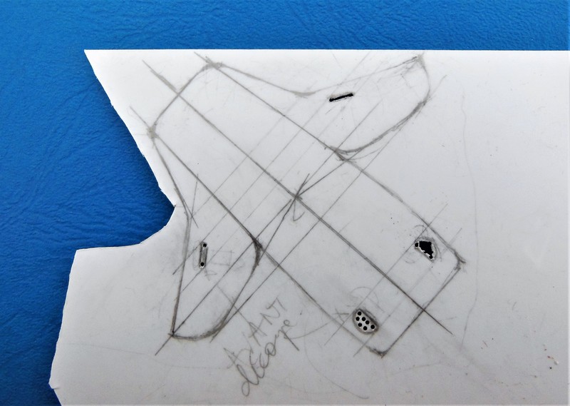

Pour la réalisation je me base sur cette vue d'origine
Et sur ce dessin simplifié que je vais essayer de reproduire. En effet il s'agit pour moi de réaliser un palonnier ressemblant avec des éléments simples tout en assurant un réalisme global acceptable. Il faut aussi noter que le palonnier avant sera peu visible tout à l'avant de l'habitacle, et le palonnier arrière logé sous le siège avant quasi invisible. Mais je vais essayer de faire bien.
Je vais commencer par les 2 biellettes obliques avant du "parallélogramme" déformable.

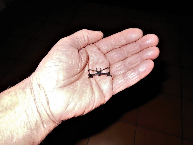

Je passe l'étape de réalisation de la 2ème biellette et je vous les présente ici, montées sur une épingle de couture (diamètre 0.6) dont la tête simulera le sommet des axes d'articulation, voir un peu plus loin.
Passons maintenant au support pivotant principal.
Il est taillé dans une plaque plastique de 2 mm. Perçage des passages d'axes d'articulation en premier, comme toujours, et dessin de la pièce autour des trous.
Approche de la découpe au cutter.
Finition du contour aux limes. Le tracé du contour final dépend davantage du feeling que du tracé crayon qui ne sert que de guide.
Les 2 bras latéraux sont diminués en hauteur (flèche rouge) à la fois pour assurer leur finesse et faire ressortir en hauteur la plaque centrale.
Cette construction monobloc m'évite la construction de plaque minuscule et assure la solidité de la pièce. Tout bénef et une fois peint on n'y verra pas la différence
La pièce est complètement détourée Quelques photos pour la montrer avant finition, les photos sont mauvaises, faites dans de mauvaises conditions d'éclairage mais pas grave c'est juste pour info

Comme d'hab je ne résiste pas au plaisir d'un mini montage à blanc, on voit ici les têtes d'épingles simulant les sommets d'axes.
Les 2 tiges longues qui dépassent sont les axes de pédales et seront mises à longueur à la demande

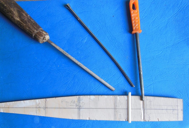

Je ne sais pas trop pourquoi, car il n'y avait pas urgence, je décide de fabriquer le "tunnel" central, peut-être pour avoir la largeur exacte du triangle de liaison au plancher des palonniers...
Je trace la forme de la partie avant du dit tunnel , car je compte le réaliser en 2 parties, sur de la feuille plastique de 0.5 mm.
Perçage de trous aux angles pour faciliter la découpe
Découpe au cutter des évidements en premier, des retouches seront nécessaires, pour avoir un maximum de résistance de la feuille plastique.
Puis détourage de la forme extérieure
Puis pliage. Les déboires commencent, malgré mes précautions le plastique commence à craquer sur un pli..ça ne se voit pas ici.
J'installe ensuite des renforts dans la partie arrière qui serviront notamment à enfiler le manche à balai, mais je n'ai pas de photos et ça n'a aucune importance, je vous dirai pourquoi après.

Pour essayer de me rassurer un peu j'ai monté le palonnier avant. Il n'est pas encore tout à fait complet, les pédales ne sont pas fixées, c'est pour ça qu'elles sont un peu de guingois, je vais un peu améliorer la liaison plastique alu et installer les sangles taillées dans du plomb de goulot de bouteille qui a l'avantage de conserver la forme semi circulaire sans "tirer" sur les points de colle.
Une photo flash à grande échelle qui fait bien ressortir les défauts mais qui montre aussi une espèce de peinture à l'aspect vieilli et métallique qui me convient.
Une photo prise d'un peu plus loin mais encore  à l'échelle 2
Une d'encore plus loin pour donner une idée de ce que verra l'oeil (largeur du palonnier 32 mm)
Et une petite dernière dans la main pour visualiser la taille de l'objet

Pour installer les palonniers sur le plancher, il faut d'abord aménager celui -ci. J'avais déjà fait une tentative mais elle ne me plaisait pas, alors j'ai recommencé.
Tout d'abord je creuse sur le plancher 2 rainures demi-circulaires pour y loger 2 tubes (de sucettes espagnoles) qui vont servir de guides aux manchons plantés dans les ailes inférieures afin d'assurer leur solidité, leur dièdre et la permanence de celui-ci.
Comme d'habitude j'utilise du matériel antique, mais qui a l'avantage d'être de la bonne dimension. Les bouts de limes rondes sont coupés et affutés pour être utilisés comme gouges. Le tube d'antenne radio est également utilisé comme gouge.
Ces tubes sont irréalistes car beaucoup trop gros . En outre ils ne sont pas placés au bon endroit. MAIS : j'ai besoin de cette dimension pour la solidité, ils sont semi enterrés dans le plancher (qui est volontairement trop épais par rapport au vrai) pour se trouver sur la ligne médiane de la section d'aile et dans une partie suffisamment épaisse, c'est à dire rapprochés vers l'avant. ET ils sont placés de telle manière qu'une fois fini on ne les verra pas !
Une photo des tubes installés sur le plancher dont les arrachages du contreplaqué ont été comblés.
Ah j'oubliais, les tubes dépassent du plancher car ils vont traverser les flancs pour assurer leur bon maintien vertical par rapport au plancher. Ils seront, bien entendu, arasés après collage des flancs.

Un dessin de la nomenclature d'origine pour visualiser l'objectif à atteindre, ou plutôt à approcher de manière la plus réaliste possible.
Comme il doit être réalisé en feuille plastique pliée, je me base sur ce croquis, qui servira aussi pour le siège avant, pour dessiner le flanc du siège.
La forme des flancs est donc reproduite directement sur la feuille plastique de 0.5mm pour dessiner la forme déployée du siège.
