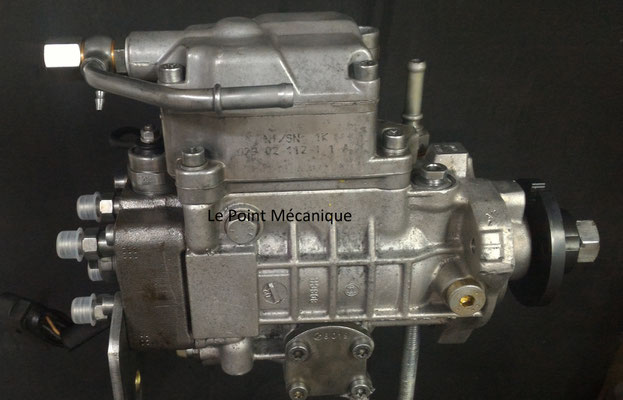

j'ai trouvé une solution "l'injection mécanique " ach!! meercedesss Razz
STAMPE SV4c 100% scratch en bois massif sculpté (mais pas que) au 1/15e : suite de la fabrication du moteur - Page 23 Image
mais en scratch c'est aussi compliqué qu'un carbu scratch Laughing
