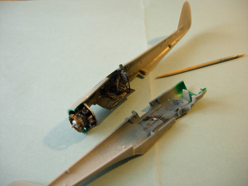

Message par wipeout le Dim 14 Jan 2018 - 19:55
Bonsoir à tous.
Voilà la suite de ce montage avec la mise en couleur du cockpit. J’ai donc choisi de le peindre couleur « Hairanshoku ». Compte tenu de l’échelle et en espérant que l’ensemble soit plus visible au fond du fuselage, j’ai choisi une teinte plus claire que le bleu nuit français. Il s’agit d’une référence Lifecolor UA 045 dilué avec du Klir + eau déminéralisée.
Les peintures Prince August sont ensuite sollicitées pour les détails. Le tout est suivi d’un brossage à sec de blanc puis d’un jus à l’huile couleur Gris de Payne + essence de thérébentine.
Je me suis servi de chutes de décalques pour représenter des instruments et quelques pointes de rouge sur le poste de radio.
Ce n’est pas très visible sur cette photo mais certaines parties, dont les culasses des mitrailleuses, ont été frottées sur les angles avec un crayon de couleur aluminium.
Gros plan macro sur le tableau de bord d’origine Eduard. J’ai ajouté un trait de feutre indélébile de couleur rouge sur un des instruments.
Ces derniers sont positionnés et collés au Klir derrière la photodécoupe. Une fois sec, j’ai renforcé la fixation par un peu de cyano sur les côtés et ajouté une goutte de vernis brillant dans chaque alvéole d’instruments.
J’ai collé le siège sur le plancher à la cyano en m’aidant du fuselage pour un positionnement correcte.
Tout ça restera peu visible une fois les coques refermées, alors autant prendre une photo pour en garder un souvenir. Le poste de radio le sera peut-être, et cela ne sera pas sans importance sur le rendu final.
J’y reviendrait en son temps car il semble que l’avion que je souhaite représenter ne devait pas en être équipé.
L’important est à mon avis de pouvoir rendre un aspect encombré, avec des câbles divers courant sur les côtés.
Le siège n’avait qu’une ceinture ventrale. Pour bien faire il aurait fallut rajouter un coussin dorsal mais cela aurait occulté le dossier ouvragé fourni par Eduard. On va donc dire que ce dernier était au nettoyage.
J’ai bien l’impression que la fixation de ces ensembles dans le fuselage risque d’être délicat. Cependant la conception du kit m’oblige maintenant à m’occuper du moteur avant d’assembler les demi-coques.
Le prochain message concernera cette partie mais il va me falloir voir aussi du côté du train d’atterrissage si je veux optimiser l’utilisation de l’aéro.
La motivation est toujours présente alors je vous dit à bientôt.

Message par wipeout le Mar 30 Jan 2018 - 23:54
Bonsoir et merci à vous pour vos encouragements.
Voilà une quinzaine de jours sans nouvelles de ce montage, il est donc temps de vous monter mes (trop) petites avancées.
C’est aussi l’occasion de prendre quelques photos des parties qui ne seront plus visibles ensuite …
La conception du kit m’oblige à m’occuper du moteur avant de refermer le fuselage.
Voilà les éléments fournis par Fujimi, une fois dégrappés et préparés.
A cela,  j’ai ajouté les éléments Eduard sur le moteur et le radiateur, percé le bout du cône de l’hélice (système de démarrage du moteur), marqué plus profondément la grille de la prise d’air sur l’anneau du capot moteur.
Afin d’optimiser l’utilisation de l’aérographe, je me suis ensuite occupé des pièces qui seront peintes en métal.
C’est la cas des jambes du train par exemple avec l’ajout de la durite réalisée en fil de cuivre et le remplacement des compas par la photodécoupe Eduard.
La photo n’est pas très nette mais c’est juste pour montrer  « l’atelier peinture »
La photodécoupe sur l’anneau du radiateur a été collé au Klir, renforcée ensuite à la cyano gel.
Une teinte métallique laiton Prince August Air a été passé au pinceau. Trouvant cela trop jaune, un filtre Terre de Sienne a fortement modifié le rendu.
Après une sous couche noire, j’ai passé à l’aéro une teinte argent métallique Prince August Air + diluant de la marque.
Un jus peinture à huile Noir + essence de térébenthine est ajouté sur le moteur.
Le radiateur est ensuite fixé sur le moteur.
C’est à ce moment là que je me suis rendu compte que j’avais oublié de représenter les fils d’allumage !
Un montage à blanc m’a cependant rassuré lorsque j’ai constaté ce qui restera finalement visible …
Dans le même temps, je me suis penché sur le travail à faire sur les ailes après avoir décidé de m’inspirer du plan de Shigeru Nohara dans la revue Batailles Aériennes n° 40.
C’est ce plan qui est aussi présent dans l’Aéro Détail n° 29 et qui m’a semblé le mieux correspondre à ce qui était visible sur les photos de l’avion dans cette monographie.
Cela demande donc à graver quelques lignes de structure supplémentaires sur le dessus, marquée sur la photo au crayon à papier,  et à ne conserver qu’une petite trappe qui est aussi marquée.
Si ce n’est pas indispensable,  cela me permet de m’entrainer à ce travail avant de m’attaquer un jour à une reprise d’un avion entier (un kit Heller par exemple …)
J’utilise pour cela les outils Tamiya et Hazegawa, la gravure étant ensuite nettoyée à la colle extra liquide Tamiya (bouchon vert).
Le plastique du kit Fujimi est particulièrement facile à travailler.
L’aile droite a été traitée de la sorte sur l’image ci dessous.
Le dessous a été corrigé de la même façon et les trous percés pour la mise en place ultérieure des bidons.
Les  photos suivantes montrent la situation avant puis après les quelques lignes rajoutées.
Au passage, vous pouvez remarquer que la peinture Aotake a été passée dans les puits de train.
Pour cela j’ai utilisé à l’aéro une teinte bleu métallisée Gunze H 63 suivi ensuite d’un voile de la même marque vert transparent H 94.
En effet, et contrairement à l’apprêt des avions de la Marine Japonaise, le site Aviation of Japan nous indique qu’il tirait beaucoup plus sur le vert que sur le bleu, pour les appareils de l’Armée Impériale.
Si j’ai bien tout compris, sachant que ma maîtrise de la langue anglaise est limitée, le terme Aotake pouvait avoir plusieurs significations en fonction de la phrase.  Soit cela désignait un apprêt de couleur vert ou bleu car le terme « Ao » était identique pour les deux, soit simplement le fait d’appliquer une couche d’apprêt. Cette dernière pouvait donc aussi  être transparente par exemple …
Pour ceux que cela intéresse, le lien de tout cela est ici : http://www.aviationofjapan.com/search?q=aotake
L’intérieur de la trappe a reçu aussi cette couleur. C’est Eduard qui est aussi sollicité pour remplacer les pièces du kit.
Le flexible du train a été peint en noir.
Mais du coup, l’intérieur du capot moteur est aussi en aotake.
L’assemblage des différents éléments intérieurs a commencé et c’est un travail plutôt délicat.
Les ensembles sont fragiles, et pas bien grands : grosses paluches s’abstenir !
Cela me permet de prendre quelques photos souvenirs et de verser une larme avant que tout cela disparaisse !
Le tableau de bord a été compliqué à installer en raison d’abord du faible épaulement disponible sur le kit pour un bon positionnement.
De plus et malgré les tests effectués en amont, j’ai du reprendre les supports des culasses des mitrailleuses. Une chirurgie plutôt délicate a été effectuée mais heureusement sans casse pour que l’ensemble se case dans un espace aussi étroit.
L’avion devrait donc bientôt être en croix et je commence à réfléchir sur les peintures à utiliser.
En effet, le sujet que je souhaite réaliser a fait l’objet de nombreux profils mais tous ne présentent pas la même teinte pour le dessous de l’appareil. Soit il s’agit d’une teinte métallique, soit le gris vert classique des avions de l’armée japonaise au début du conflit.
Mon premier réflexe serait de choisir le rendu métallique mais j’ai des doutes lorsque j’observe la photo ci-dessous. Avant de préciser mes dires, je souhaiterais connaître vos avis sur ce document :
Merci d’avance pour me dépêtrer de cette nouvelle « prise de tête ».

Message par wipeout le Ven 23 Fév 2018 - 10:41
Bien le bonjour à tous.
Ce montage a connu un net ralentissement ces 15 derniers jours.
Quelques difficultés dans l’ajustage dont certaines que je n’avais pas prévu, et mon souci d’améliorer la finition.
Mais surtout, j’ai passé une bonne partie de mon temps à potasser la différente documentation à ma disposition, en langue anglaise pour la plupart, afin de déterminer la couleur du dessous de cet avion.
Je veux d’abord vous montrer quelques images en macro de quelques aspects qui ne seront plus visibles après fermeture du fuselage.
Evidemment cela ne rend pas forcément justice à ces détails mais comme je le dit souvent, je pense qu’à cette échelle, il faut rester dans la suggestion plutôt que de tenter la reproduction exacte.
La fameuse poignée que je devais montrer à Philippe  (car je suis un bon élève  anges6  ) :
Le moteur avec un rendu simpliste mais bien suffisant :
L’assemblage à sec du fuselage me semble de bon augure, le moteur et le poste de pilotage s’insérant correctement  (la photo est prise sans colle) :
Colle polystyrène en tube (Humbrol en l’occurence) et instrument de torture, le but étant de laisser un léger bourrelet sur la jointure afin d’éviter d’éventuelles fissures et le recours au mastic :
Après un premier ponçage au papier abrasif (Tamiya grain 400), je trace une ligne sur la jonction avec un feutre.
Après séchage, la finition se fait au papier grain 1000 ou à la laine d’acier. Le but est ici de vérifier qu’il n’existe pas de micro fissures qui risqueraient d’être visibles après peinture.
Les demi-ailes sont assemblées sans aucun souci d’alignement. Le phare a été collé et poncé soigneusement car il disparaîtra après peinture.
En effet , cette version ainsi que les premiers modèles II n’en n’étaient pas équipés.
La grosse difficulté concerne le raccordement aile-fuselage. Si l’on force, le dièdre n’est plus respecté.
La solution de coller le fuselage sur l’intrados d’abord ne convenait pas non plus car le décalage est alors vraiment trop important sur les ailes.
L’huile de coude est donc sollicitée avec force ponçage afin de réduire la largeur du fuselage.
On ne peut donc éviter le recours au mastic qui va suivre.
Seul le raccord Karman demande une reprise sur le dessous. La Cyano devrait suffire pour cela.
Finalement le recours au mastic est nécessaire uniquement sur un côté, certainement une déformation liée au ponçage.
Enfin en croix.
L’anneau du capot s’ajuste sans problème.
En revanche,  l’aspect des carénages des mitrailleuses ne me plaisait pas du tout. Pour vous donner une idée de l’original, il suffit de regarder l’image d’une maquette terminée que j’ai posté dans mon premier message.
J’ai donc sectionné dans un premier temps ces derniers, juste après les ailettes du capot.
Pour améliorer la forme et la jonction avec le fuselage, le mastic Prince August est sollicité. Il est destiné aux figurines mais je le trouve facile d’utilisation pour des reprises de précision comme ici.
Seul le tube de gauche a été poncé sur l’image. Ce produit a aussi été utilisé pour confectionner un coussinet sur l’appui-tête du pilote
Pour info, et même si cela reste peu visible, j’ai collé une durite (fil de cuivre)  qui passe au dessus du siège.
Comme le mastic était de sorti, je l’ai utilisé pour réaliser le capuchon autour de l’amortisseur.
Evidemment l’idéal aurait été de le faire avant peinture…
Mon système est un peu empirique pour vérifier que tout est d’équerre.
Retour sur les carénages. J’ai découpé un petit morceau d’une tige de plastique étiré que j’ai ensuite inséré entre le décrochage du capot moteur.
Le mastic Prince August ayant un aspect « platreux », du « Mr Surfacer » a été passé au pinceau afin d’améliorer la finition.
Après finition au papier abrasif fin et laine d’acier :
Je pense m’arrêter là pour cette partie car comme le dit l’adage : « le mieux est l’ennemi du bien ».
J’ai donc travaillé sur les réservoirs.
Je me suis contenté d’ajouter des bouchons en sections de tige « Evergreen » et fil étiré pour les plus petits.
Il s’agit de bidons métalliques de début de conflit.
Voilà en j’en suis actuellement sachant que, comme je l’ai évoqué plus haut, j’ai consacré beaucoup de temps à lire les textes anglais à ma disposition.
J’en ai d’ailleurs fait une synthèse par ouvrage afin de m’y retrouver. Si cela peut intéresser certains d’entre-vous, je peux en faire un résumé succinct.
Je me suis concentré uniquement sur les couleurs des premiers Ki 43 en activité.
La peinture devrait donc faire l’objet de mon prochain message.
