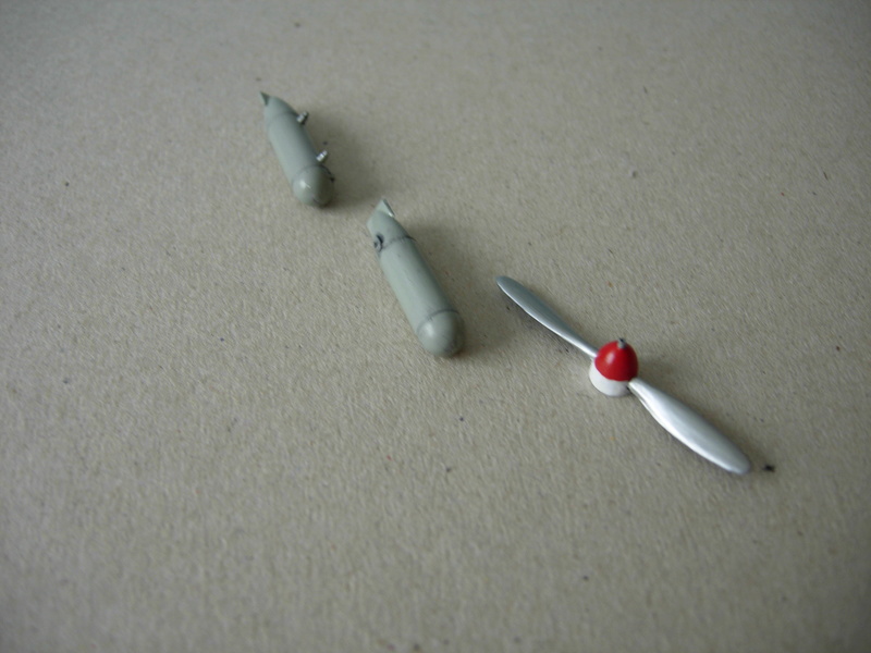

Mais après tout ce bavardage, je vais quand même laisser quelques images sur l’état d’avancement du montage.
Après un ponçage de finition, j’ai dégraissé la maquette avec un coton tige imbibé d’alcool ménager.
J’ai décidé de laissé tel quel les volets « papillons » car ces derniers sont la plupart du temps rentrés quand l’avion est au sol.
En revanche, l’aspect de leurs rails de guidage ne me plaisait pas car trop larges.
Ils sont visibles sur le bord de fuite de la photo ci-dessous.
Les masques sont posés et les pièces sont prêtes à recevoir la sous couche métallique. Ma « troisième main » est un emballage de manette Playstation, et l’avion est tenu en place avec des boulettes de Patafix.
Je ne suis pas mécontent d’avoir repris les goulottes des mitrailleuses.
La sous couche métallique révèle les moindres défauts mais je pense que cela devrait passer avec le camouflage.
Voilà un gros plan sur les rails des volets que j’ai retravaillé avec un outil à graver.
En macro, c’est un peu grossier mais ça passe très bien à l’oeil nu.
Bon de toute les façons, ce n’est qu’une sous-couche puisque je vais m’essayer maintenant à la technique du « chipping ».
Jusqu’à présent ma technique c’était : Maskol, éponge, gratte-gratte, micro peinture au pinceau,  etc.
C’est ma nouvelle aventure à suivre …

Pendant que cela sèche, l’intermède me permet de m’occuper de l’hélice et des bidons.
