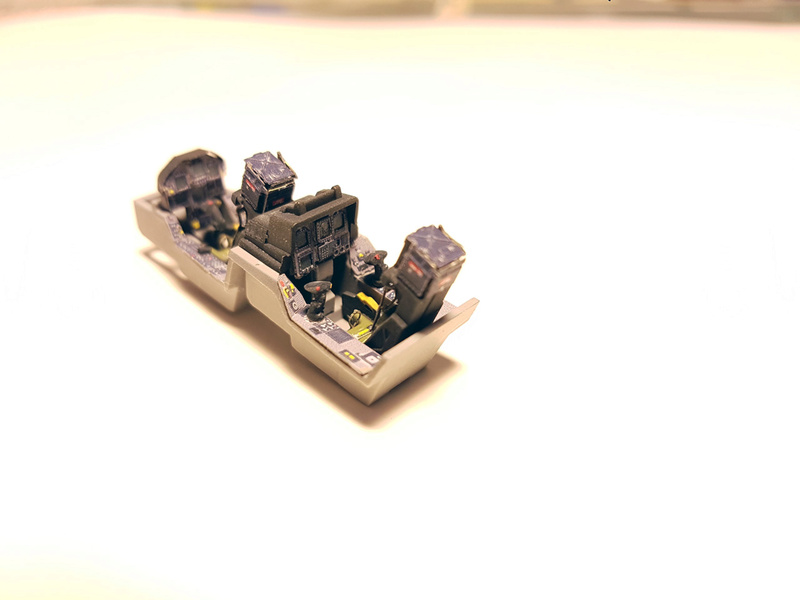

Les hostilités ont débuté classiquement par le cockpit ... Et en parallèle les entrées d'air ...
La photodécoupe agrémente bien le cockpit, notamment les consoles et les tableaux de bord ... Pour les couleurs, j'ai opté pour un Neutral Grey (H53) qui est raccord avec la PE pré-peinte et les parties noires en Nato Black (XF-69)
La construction des entrées d'air impose de peindre l'intérieur au préalable et de délimiter les 2 parties aux couleurs différentes : blanc mat (XF-2) et gris FS36375 (H308) ... Egalement il ne faut pas se fier à la notice qui indique de monter tout l'ensemble composant les entrées d'air ... Sinon impossible de les insérer dans fuselage inférieur.

Re: F/A-18F Super Hornet - VFA-11 'Red Rippers' - Revell 1/72
Message par goose1977 le Sam 10 Fév 2018 - 22:15
superbe début bravo

Message par supermystère53 le Dim 18 Fév 2018 - 23:18
superbe cockpit
