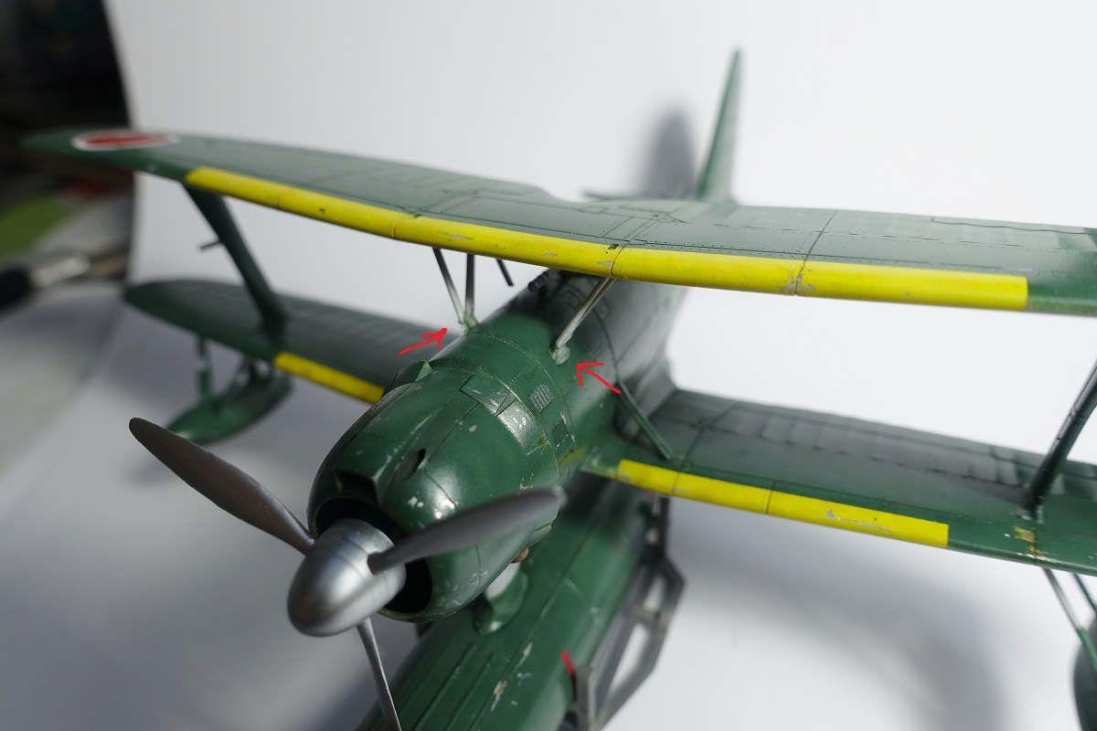

Message par minico le Mar 17 Avr 2018 - 7:38
Bonjour, déterrage du post et détails de mes mésaventures!
Après avoir collé l'aile supérieure j'avais un problème sur le fuselage, les mats étaient trop courts! Même en essayant de contraindre l'aile pour coller en force, ça ne tenait pas:
Une seule solution, les refaire en carte plastique:
Vient ensuite la réalisation des haubans, qui sur les photos d'époque paraissent assez épais. J'ai d'abord voulu essayer une technique que moi avait expliquer dans un de ses posts, faire des boucles avec du fil torsadé, les coller sur l'aile dans un trou borgne pour ensuite passer le hauban à l'intérieur. Essai en images:
La technique est très sympa mais le fil était trop fin pour l'effet que je voulais avoir. Je garde ça pour mon prochain montage WW1.
Donc pour avoir quelque chose de résistant (les essais avec des bandes de carte plastique ne fonctionnaient pas, ça cassait tout le temps), j'ai collé un fil plus épais sur l'intrados de l'aile supérieure que j'ai passé dans un trou fait de part en part de l'aile inférieure. Reste plus qu'à mettre une goutte de cyano et à le maintenir tendu par le dessous:
Depuis la majorité de la patine a été réalisée avec des lavis aux feutres, des crayons aquarellables et des pigments:
Le détail du flotteur:
Les effets seront un peu repris quand l'avion sera intégré dans la saynète en cours de réalisation.
Bonne journée!

Re: F1M2 Pete, Fujimi 1/72
Message par wipeout le Mar 17 Avr 2018 - 8:11
Du très beau travail.
J’ai aussi essayé le produit Mig pour l’éraillage et je reste un peu sur ma faim sur le résultat : je pense que c’est efficace si on enchaine la peinture pratiquement dans la foulée, sans trop de couches et sans trop attendre avant de sortir le pinceau...
Les couches de peinture effacent pas mal le rivetage finalement à cette échelle mais c’est ce qui semble le plus réaliste à l’oeil nu.
C’est une réalisation sans faille que tu nous présentes.

Message par minico le Mar 17 Avr 2018 - 20:13
Salut Wipeout, effectivement je pense que le nombre de couches influe sur l'effet du produit Mig. Quand au temps que l'on peut attendre avant d'érailler je ne sais pas, j'avais enchaîné les phases de peinture.
Merci Goose!
