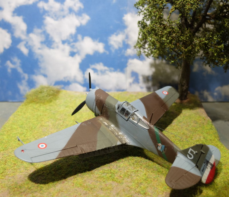

Message par shinto-higo le Ven 23 Mar 2018 - 1:41
Une semaine sans poster mais pas sans maquetter.
La dernière fois l'avion était en croix mais le joint sur le capot n'était vraiment pas satisfaisant, j'ai du m'y reprendre à 3 fois avant d'obtenir un résultat présentable (à défaut d'être parfait).
Le Curtiss a reçu son camouflage (GBF et Brun de chez Hakata et Kaki de chez Gunze).
Pendant qu'il séchait, j'ai avancé sur son petit frère (de chez Airfix, monté en parallèle avec le H75 pour me détendre entre deux séances de mastico-ponçage).
Puis pose des décals (des vieilles Carpena qu'il a fallu renforcer au Liquid Decal Film après avoir vu les premiers partir en poussière dans l'eau)
Depuis les photo, le brun qui manquait en haut du gouvernail a été rajouté.
Création d'un support "Front de l'Est" entre deux séances de pose de décals :
Va falloir que je bosse un peu mon appareil photo parce que le blanc ça réfléchi beaucoup (au contraire de bibi).
Dernier morceau de bravoure sur le H75 : les volets, pour le moment je n'ai réalisé que l'intérieur, il me faut assembler les volets proprement dit (ce sera ce week-end). Mais 2x12 renforts triangulaires plus le câble à faire passer dans les trous des renforts ça use les nerfs d'une grosse soirée...

Message par shinto-higo le Sam 24 Mar 2018 - 1:35
joe a écrit:Bravo pour l'intégration qui n'a pas du être facile sur la partie supérieure.
Merci Joël
En effet cela ne s'est pas fait tout seul, j'ai été obligé de découper entièrement l'emplacement des volets alors qu'au départ je voulais simplement les coller contre l'extrados. Par contre je n'ai pas découpé la partie des volets au niveau du Karman, d'où le décalage.
[quote="Jicéhem"]Joli, le H75.
Je monte le même mais chez Heller.
Merci Jean Claude
Pour le Heller il faut une toute autre dose d'abnégation, courage, nostalgie et talent.
Je crois que c'est le seul Heller musée que je n'ai pas monté, il était introuvable au début des années 70. Je me suis rattrapé par la suite avec les kits Monogram, AML Azur/Special Hobby et maintenant celui-ci qui à mon avis offre le meilleurs compromis finesse/facilité de montage/niveau de détails et que je trouve le mieux réussi au niveau de la forme du fuselage.
Bon courage pour ton montage
Et merci aux autres pour leurs commentaires
Ce soir j'ai réussi à faire les volets et le collimateur sans jeter de chaise contre les murs ni aller étrangler le premier passant venu histoire de passer ses nerfs :
Visiblement le volet s'est quelque peu déformé (la PE est très souple), va falloir arranger ça.
Et une lanterne, une.
Bon en super macro cela parait très bancal mais comme en réalité cela ne fait que 3 mm de haut, on ne voit pas le mauvais alignement des tiges.

Message par chamby le Dim 25 Mar 2018 - 10:10
Et bien ça avance bien tout cela !
Je suis surpris par la taille des cocardes sur l'extrados... par rapport à celles du MS qui prennent toute l'aile !

Message par shinto-higo le Dim 25 Mar 2018 - 13:52
Et pourtant :
Évidemment, elles firent long feu et furent rapidement remplacées par des plus grandes, plus visibles.
La peinture du gouvernail fut également modifiée, ici le drapeau est "court", il fut par la suite peint sur l'intégralité de celui-ci. Et les cocardes furent peintes sur les flancs.
Ce H75 est typique du début du conflit alors que le MB152 et le MS406 portent une déco plus tardive.

Message par shinto-higo le Dim 25 Mar 2018 - 18:48
Ayé il est fini...non sans mal, ce n'était pas la plus facile à monter des trois et je ne suis très fier de moi sur celui-ci. Peut être ai-je été trop pressé de finir le trio pour passer à autre chose ? On saura ça assez tôt, je vais refaire un montage en trio mais avec des chasseurs russes cette fois. Mais comme les kits sont autrement moins simples, je vais d'abord me détendre avec un ou deux montages détente le premier est ici.
Revenons en à nos moutons, j'ai cru avoir fini plusieurs fois ce satané Curtiss et à chaque fois je m'apercevais qu'il manquait quelque chose, dans l'ordre : bandes antidérapantes, échappements (pas les carénage, les bouts de coton tige étiré à mettre dans les carénages), antenne dorsale (j'ai oublié de consulté ma doc et j'étais persuadé que les premières séries n'en avaient pas). Ce qui m'a valu de refaire les fils d'antennes qui n'ont pas supporté les manip. A ce sujet j'ai utilisé pour la première fois du fil élastique (de chez MiG) c'est extra, je ne vais plus utiliser que ça (là je n'ai fait que les 2 fils allant de la dérive aux ailes mais je fait tout avec la prochaine fois). Ici j'ai utilisé du fil d'un dixième de mm c'est un peu chiant à tenir mais ça se colle tout seul et ça tien du premier coup, ça se tend sans casser, que du bonheur. On le distingue sur la dernière photo du H75 seul.
Et pour finir les 3 ensemble :
