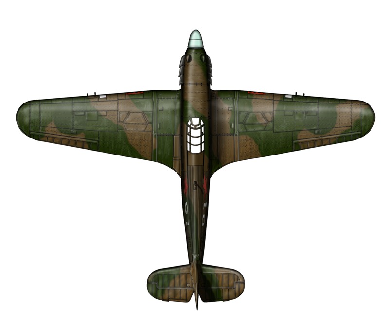

Pour les cocardes d'intrados, j'ai passé sur les décals un voile de bleu ciel A-IIg de AKAN, en veillant à ne pas saturer pour retrouver le bleu oncé de la cocarde cmme sur la photo...ai bcp hésité car c'est clair tout de même sur la photo...
Ma série de HURRICANE Lend-Lease (URSS) 1/72 - On en est à 10!!  P1060612
le pattern du camo est le type A si je ne me trompe pas. j'ai juste photocopié ce doc trouvé sur le net (Britmodeler) qui par chance est au 1/72 sur du papier pour étiquettes - bon ce n'est pas pile poil comme la maquette vu que c'est un MkI et il faut rallonger parfois avec de la bande tamiya.

Message par Hamilcar Sam 10 Fév 2018 - 10:37
shinto-higo a écrit:
A part le marche pied l'emplanture de l'aile gauche, je ne vois pas de bande foncée. C'est de celle là dont il s'agit ?
Bonjour à tous, merci à vous,
Hello Michel, en fait sur l'aile gauche à l’emplanture de l'aile le pattern est différent du pattern admis puisque le foncé (le vert) descend jusqu'au volet, on voit bien sur ce profil de l'extrados et cette photo, et confirmé par la photo de l'avion réel... on dirait le même vert foncé russe.... je vais au final rajouter du vert à cet endroit.
Ma série de HURRICANE Lend-Lease (URSS) 1/72 - On en est à 10!!  63cf6e10
Ma série de HURRICANE Lend-Lease (URSS) 1/72 - On en est à 10!!  Hurric15
Ma série de HURRICANE Lend-Lease (URSS) 1/72 - On en est à 10!!  Hurric14
pour la peinture et les nuances j'ai peur que ça disparaisse une fois les lavis d'huile passés.. on verra s'il faut accentuer les contrastes pour les suivants.
et pour la casserole je ferai blanc!
