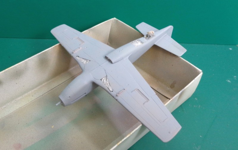

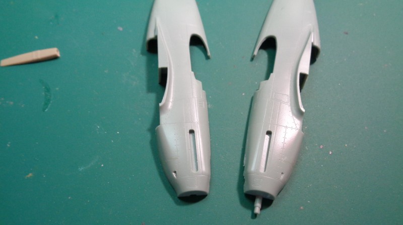

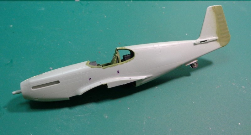

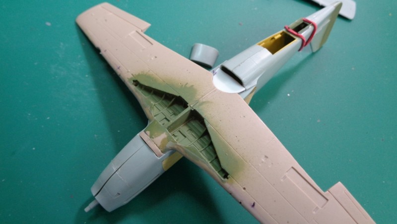

Mon nouveau projet est un A-36 Apache au 1/72. Avec la sortie du kit Brengun je pensais avoir enfin un kit "moderne" du A-36.
Dès l'ouverture de la boite j'ai remarqué que le kit étais un peu ventru. L'analyse de la doc m'a permis de constater que le kit était conforme au plan Valiant wings mais pas au plan Mushroom.
L'analyse des photos de profil d'A36 prouve que c'est Mushroom qui a le bon profil. J'ai ressorti le kit Academy (conforme au plan Mushroom) pour réaliser un mix Brengun/  Academy.
On voit bien la différence de profondeur du fuselage.
J'ai commencé par graver les panneaux supplémentaires sous le nez de l'avion et percé les sorties de mitrailleuses. J'ai aussi retiré  la prise d'air supérieure qui est différentes de celle d'un A-36
La prise d'air du A-36 est plus large est est munie d'un volet sur sa partie supérieurs. J'ai utilisé la prise d'air Brengun dont j'ai percé l'ouverture.

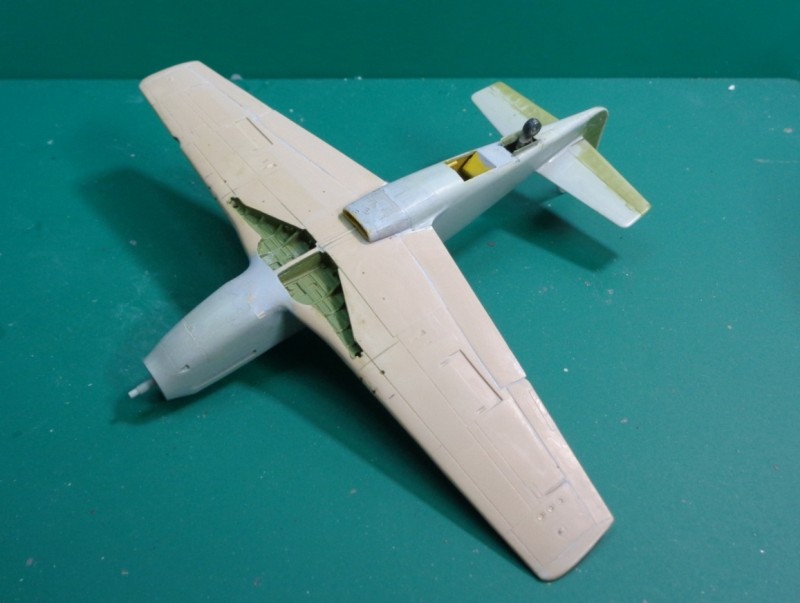

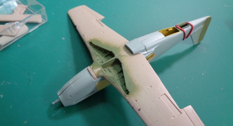

Maintenant que les fw-190 sont terminés, retour au montage de l'A-36.
Un peu de travail d'ajustement est nécessaire pour intégrer les logements de train dans les ailes.
La découpe des pièces étant différentes entre les deux maquettes, j'ai ajouté une partie de fuselage à l'avant de l'aile.
Il est aussi nécessaire d'ajuster le raccordement entre l'aile et le fuselage
J'ai fabriqué une pièce en carte plastique pour combler le vide laissé à l'arrière par l'aile Brengun.
Sur cette photo les pièces sont juste posées. Les ajustements à faire sont moins important qu'il ne parait.

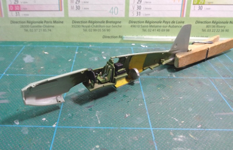

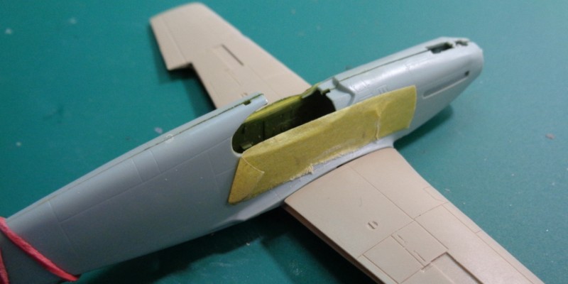

J'ai terminé l'assemblage du poste de pilotage.
Avant de refermer le fuselage je dois insérer la roulette de queue.

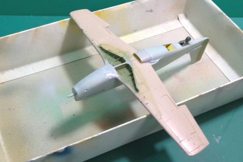

Message par yves le Ven 30 Mar 2018 - 20:16
La roulette de queue se monte avant l'assemblage du fuselage et j'avais oublié de la peindre. Maintenant que la roulette est prête, j'ai refermé le fuselage.

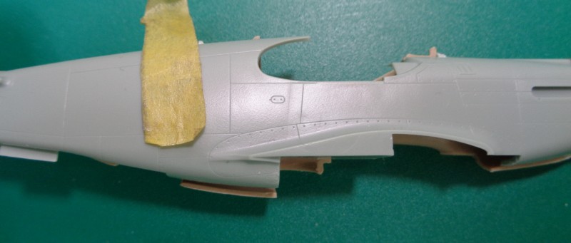

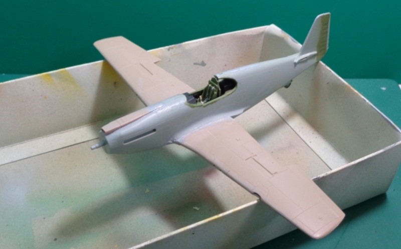

Message par yves le Dim 1 Avr 2018 - 17:30
La suite,
Assemblage de l'aile
Pose du radiateur. , masticage.
Bien qu'il s'ajuste moins bien j'ai utilisé le radiateur Brengun qui est le seul à avoir la forme caractéristique de la lèvre de l'entrée d'air du A-36.

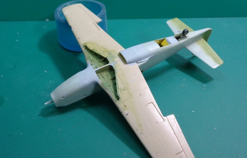

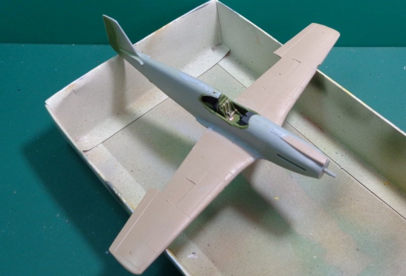

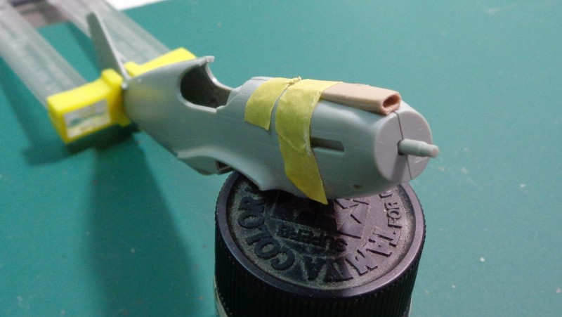

Message par yves le Jeu 5 Avr 2018 - 13:05
La suite avec l'ajout de la prise d'air supérieure que j'ai rallongée à l'arrière.  Maintenant, il ne reste plus qu'à poncer tout ça.

Message par yves le Ven 6 Avr 2018 - 12:01
Ponçage terminé. Il reste à terminer l'aile et ajuster le raccord aile fuselage à l'arrière.

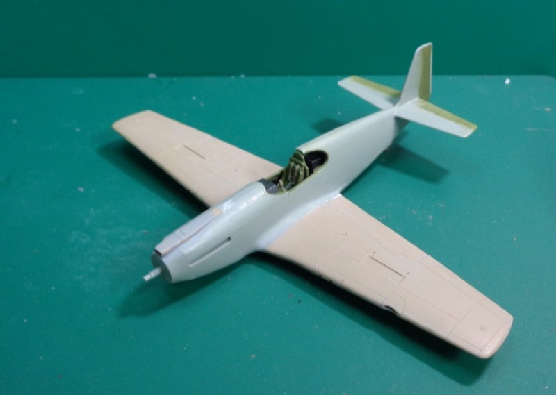

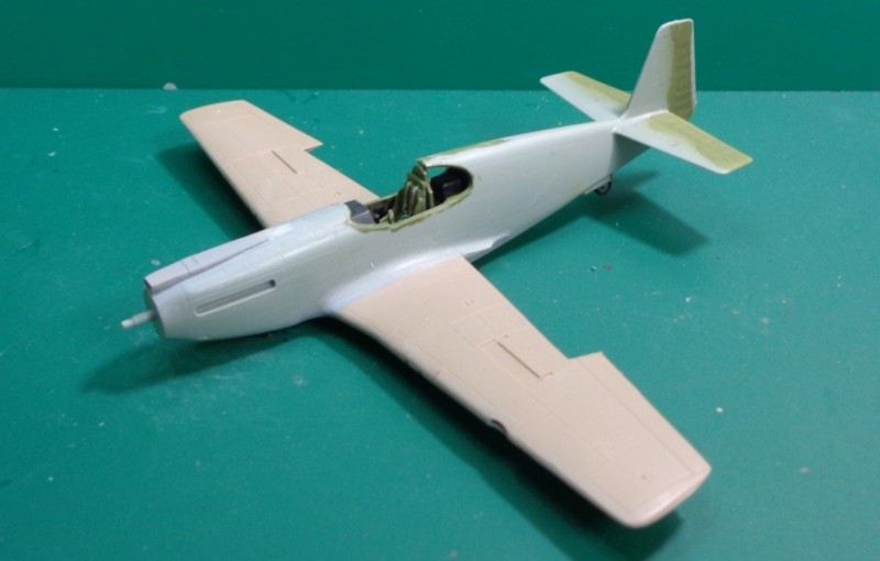

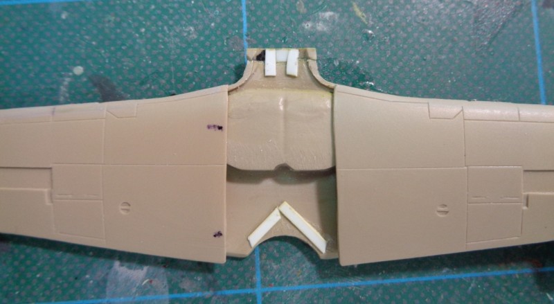

Message par yves le Dim 8 Avr 2018 - 21:28
La suite du travail sur l'aile. Il a fallu rajouter de la matière et faire beaucoup d'ajustements au niveau du raccord aile / Fuselage

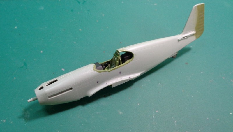

Message par yves le Mar 10 Avr 2018 - 12:27
J'ai repris la position des feux d'identification pour les placer sous le radiateur. J'ai aussi rapproché les feux de position des saumons.
Les lance bombes sont en place.
yves
Nombre de messages : 481
Localisation : Saumur
Points : 1756
4/0  (4/0)
En cours Re: A-36 Apache Brengun 1/72 - point au 20/04

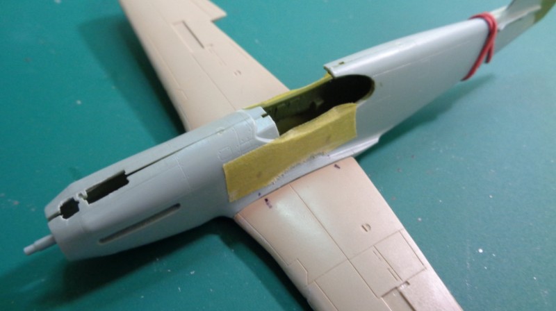

Message par yves le Lun 16 Avr 2018 - 21:43
Finalement j'ai retiré la trappe située sur l'entrée d'air. Les discussions sur un autre forum m'ont convaincu.
Pour le reste ça se monte lentement car rien ne s'ajuste correctement comme le phare d’atterrissage et les aérofreins qui sont trop grands pour leur logements.

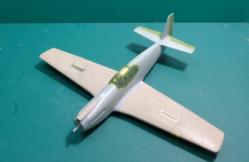

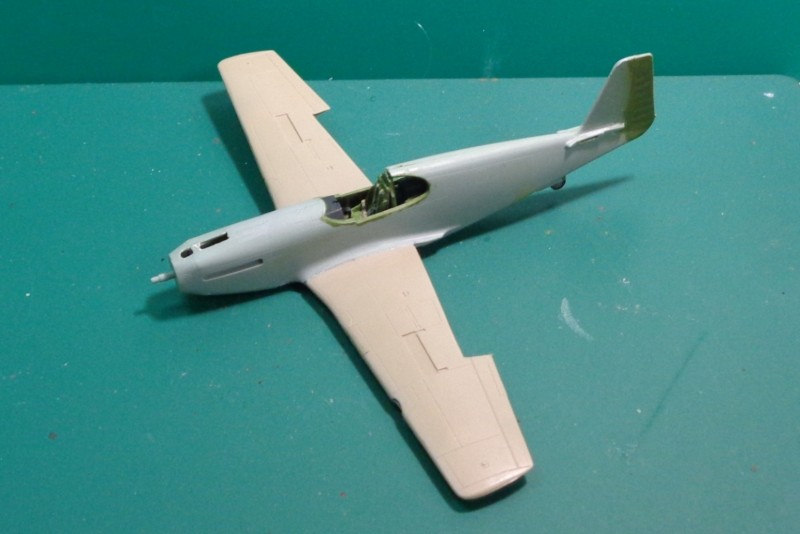

Message par yves le Ven 20 Avr 2018 - 21:17

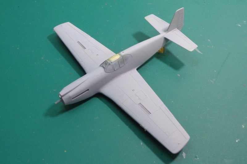

Un voile de gris avant d'attaquer le camouflage
Message par wipeout le Sam 21 Avr 2018 - 7:57
Tu avances bien finalement sur ce kit qui n'est pas si simple au niveau des ajustements.
Belle finition des raccords et le voile de gris n'est pas de trop pour vérifier tout ça.
Attention aux masques sur ta verrière car certains sur le côté semblent légèrement décollés ...

Message par yves le Sam 21 Avr 2018 - 15:00
Ce sont des masques Montex et comme les premiers masques Eduard ils sont assez rigide et ont tendance à se décoller. De plus j'ai déjà utilise ces masques pour mon Mustang I. En général je les plaque avant chaque séance de peinture.
