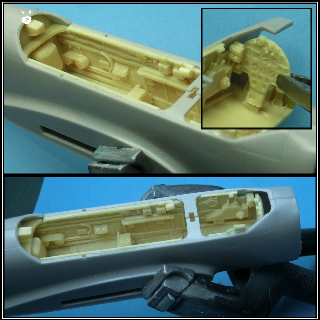

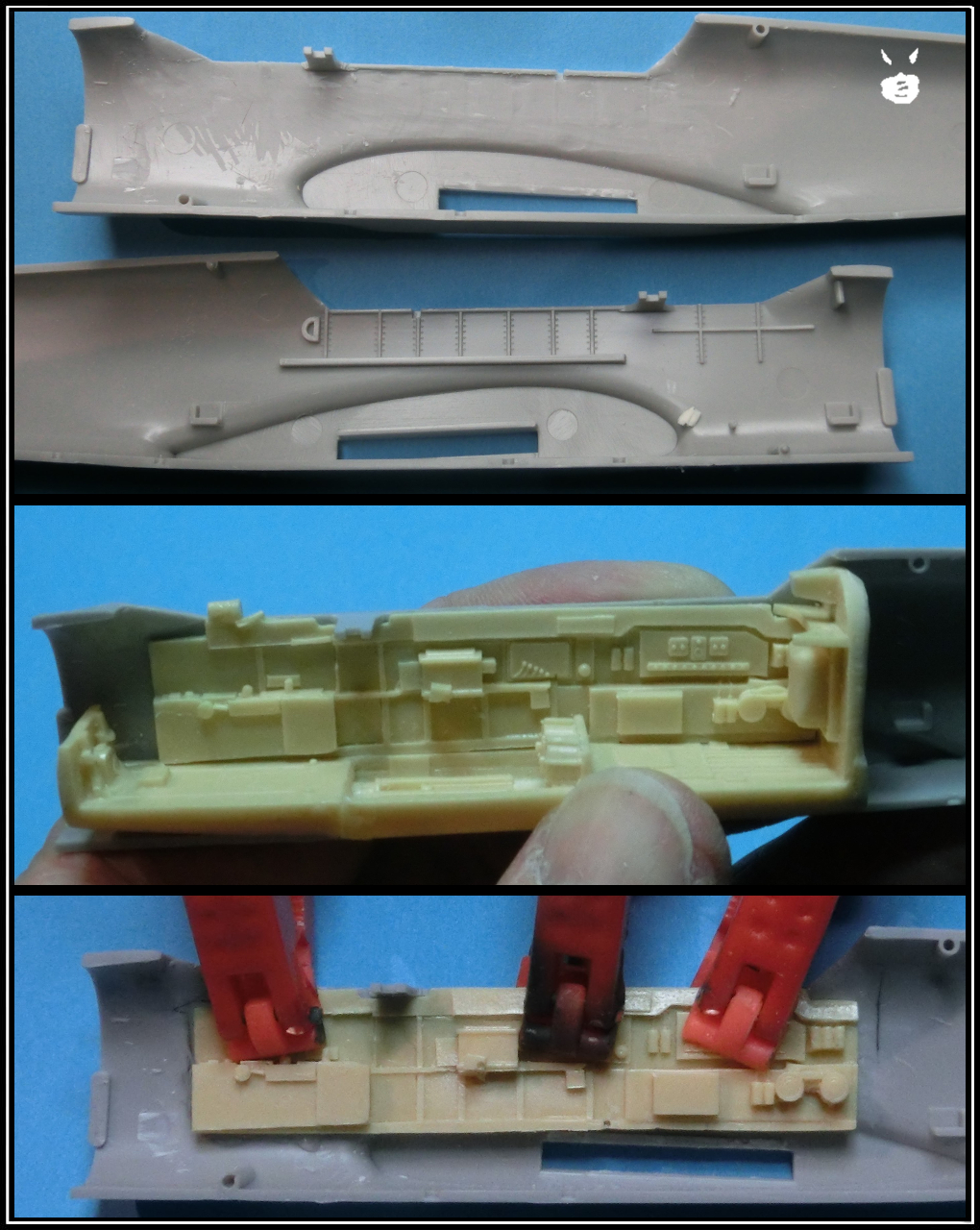

On démarre doucement, du gros oeuvre pour l'instant, qui fait plein de poussière
Dégrapper les pièces en résine
gratter l'intérieur de la maquette
positionner, limer, re positionner, re limer, etc...  jusqu'à trouver la taille et la position qui va bien
et là coller à la super glue sans se rater

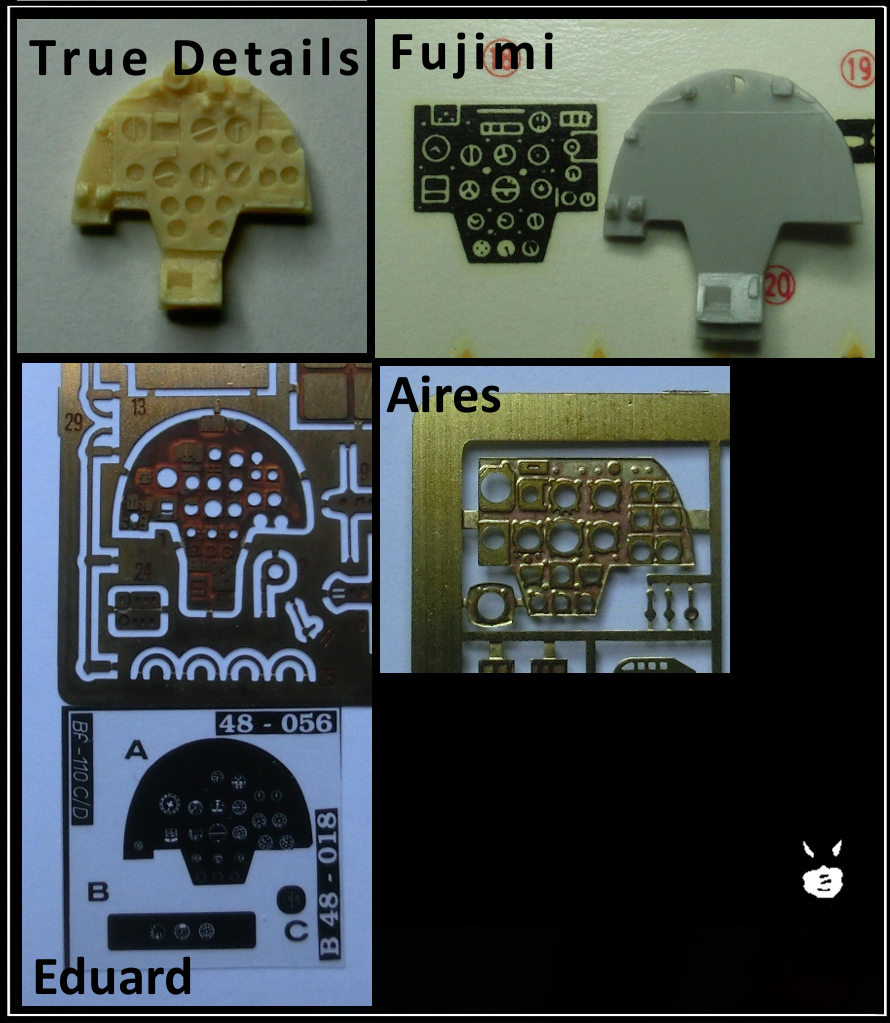

Puisqu'on parle de tableau de bord, comparons puisque j'ai acheté de kit d'occase avec tous les accessoires
- Fujimi: le kit date du début des années 80, et pour son age, si on laisse le cockpit fermé, c'est franchement bien
- Eduard: La planche en acétate à coller derrière la photo découpe est vraiment très fine, peut être trop? De forme ça semble être la meilleure, mais un peu trop grande, comme souvend chez Eduard
- Aires : c'ets quoi ce demi tableau de bord ?
- True Details: joli mais pas vraiment exact, et difficile de peindre le pourtour des instruments en noir
Donc ça ma être un mixte Eduard / True details

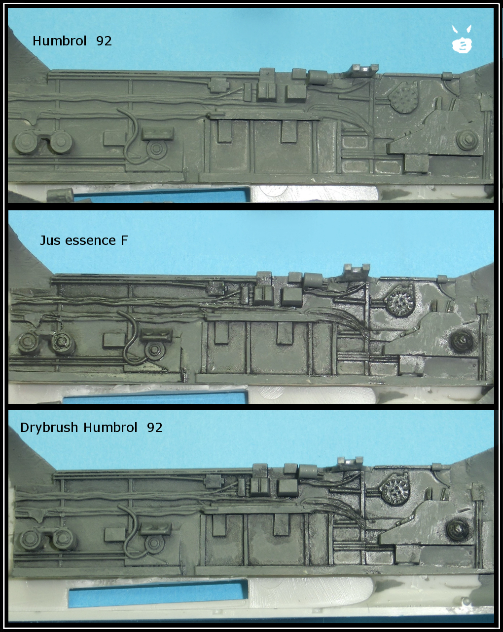

Message par angus le Ven 23 Mar 2018 - 13:13
Ca avance doucement. Vu les accessoires, normalement yaka perindre ça proprement.
Donc teinte de base du cockpit en 3 coups:
1- la teinte de base, c'est peut être pas le bon gris mais par rapport aux photos ça le fait
2- un jus noir à l'essence F
3- drybrush dans la teinte de base pour fondre le jus et faire un effet d'ombre. Là la moitié gauche est drybrushée, la droite non.
Etapes suivantes:
peinture en noir des pourtours d'instruments et des cables
druybrush gris clair
peinture des détails
petit drybrush blanc

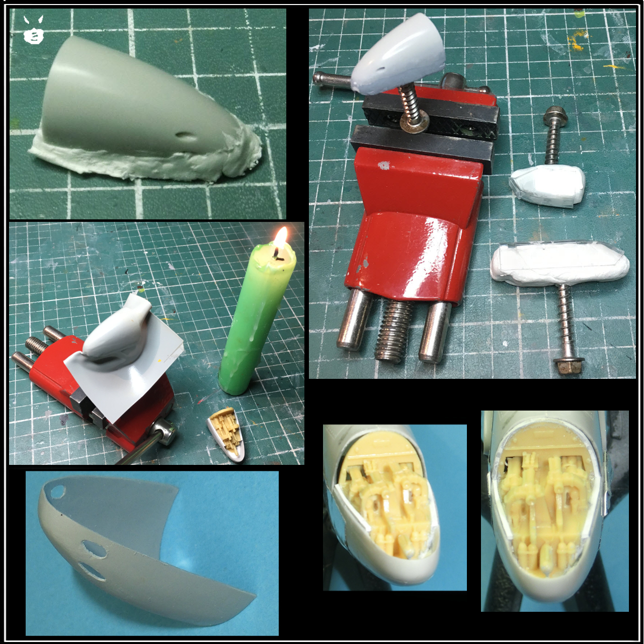

Message par angus le Sam 24 Mar 2018 - 20:49
J'avance un peu dans le désordre.
Je me suis attaqué au positionnement du kit mitrailleuse et la recréation du capot moteur.
- Donc on fait une matrice de poiinçonnage en utilisant de la pate à modeler durcissante
- puis thermoformage, découpage et on obtient un capot fin presque comme le vrai. Reste à faire dedans les renforts
- Pour le kit mitrailleuse, le capot étant supposé sr poser dessus, j'ai comblé à la carte plastique pour que ça fasse réaliste

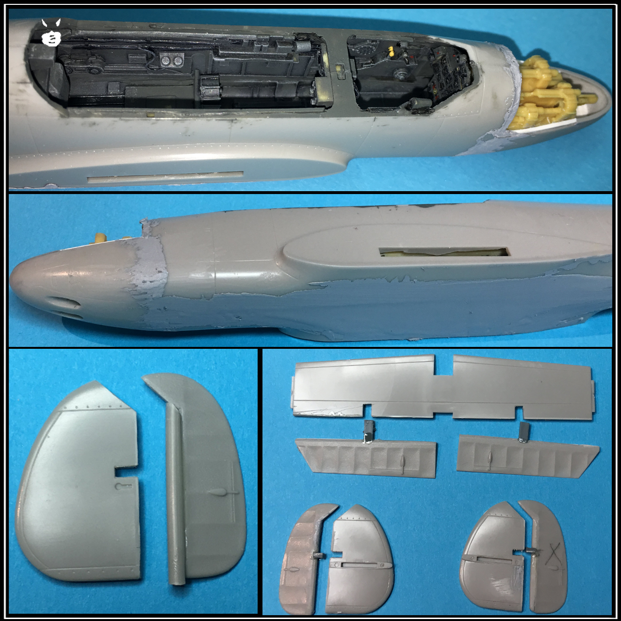

Message par angus le Jeu 5 Avr 2018 - 22:42
Zut, j'ai oublié de prendre des photos de l'intérieur après drybrush, bon cockpit fermé on voit quand même l'effet, ça ferait juste tout gris uni sinon.
Pas mal de mastic dessous et sur la pointe avant.
Pour la vouverne arrière j'ai découpé les parties mobiles pour les mettre légèrement tournées.
Donc astuce classique: on colle un bout de grappe, puis in ponce pour obtenir la forme.
