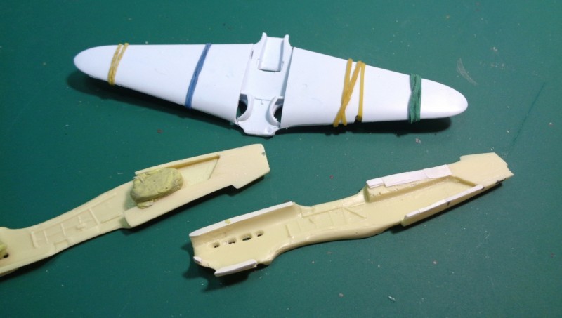

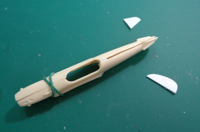

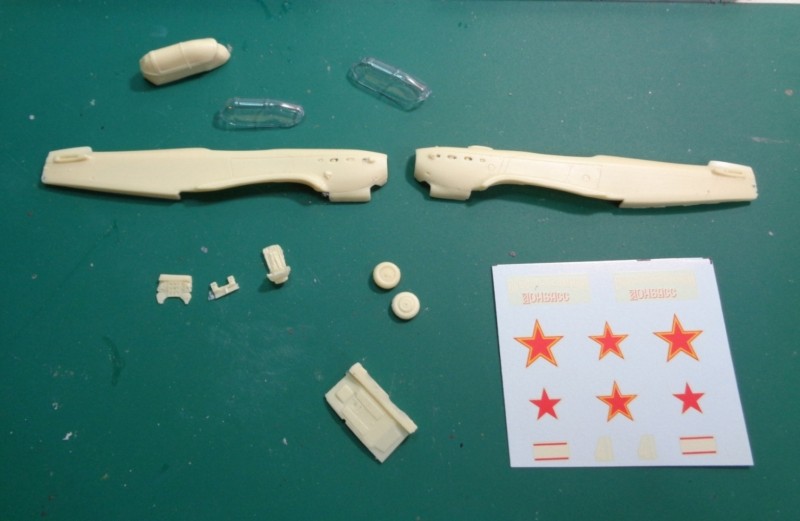

J'utiliserai le set de conversion L&M Resin qui malheureusement présente un certain nombre de problèmes que l'on découvrira plus tard.
Yakovlev Yak-1b - Amodel - nouvelles photos le 27/08 E98f1cb8108291786701f441cf27a356
Yakovlev Yak-1b - Amodel - nouvelles photos le 27/08 54158864e4aefdc2f58130d5c3d57b5d

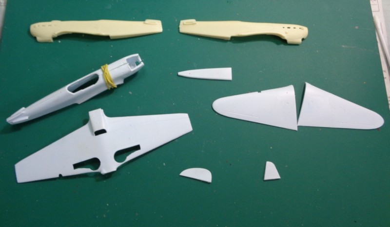

J'ai commencé par découper la dérive et le gouvernail du kit Amodel.
Yakovlev Yak-1b - Amodel - nouvelles photos le 27/08 Bbf69a602c625462bc1ad962bf7311df

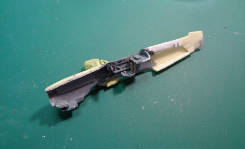

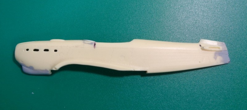

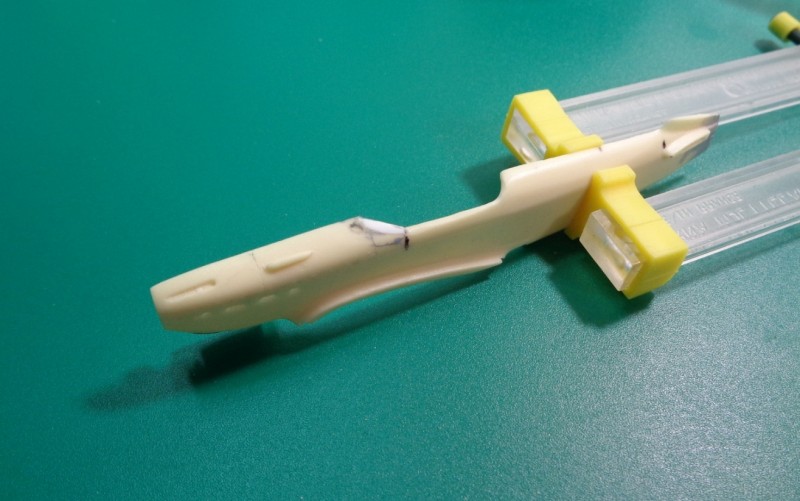

Le plus gros défaut du fuselage L&M est son manque de largeur.
Yakovlev Yak-1b - Amodel - nouvelles photos le 27/08 Fe9d9888c537e46412bfc2bcd5df6f65
J'ai ajouté de la carte plastique pour redonner la bonne largeur au fuselage.
Sur cette photo on voit les autres défauts de la résine: nombreuses bulles d'air et manque de matière au pied de la dérive.

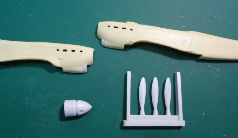

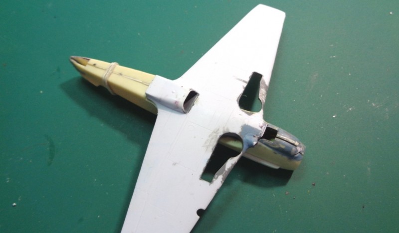

Je vais faire une version tardive du Yak-1b (série 110). Cela va entrainer quelques modifications.
Allongement de l'entrée d'air située sous le moteur. Remplacement de l'hélice par une VISh 105 SV et sa casserole plus arrondie.

Modification de la prise d'air située à l'emplanture de l'aile

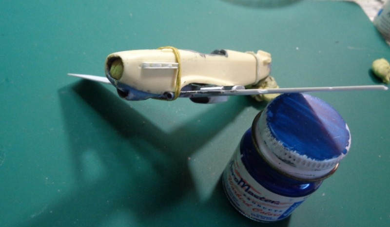

Percement du logement pour la roulette de queue rétractable.

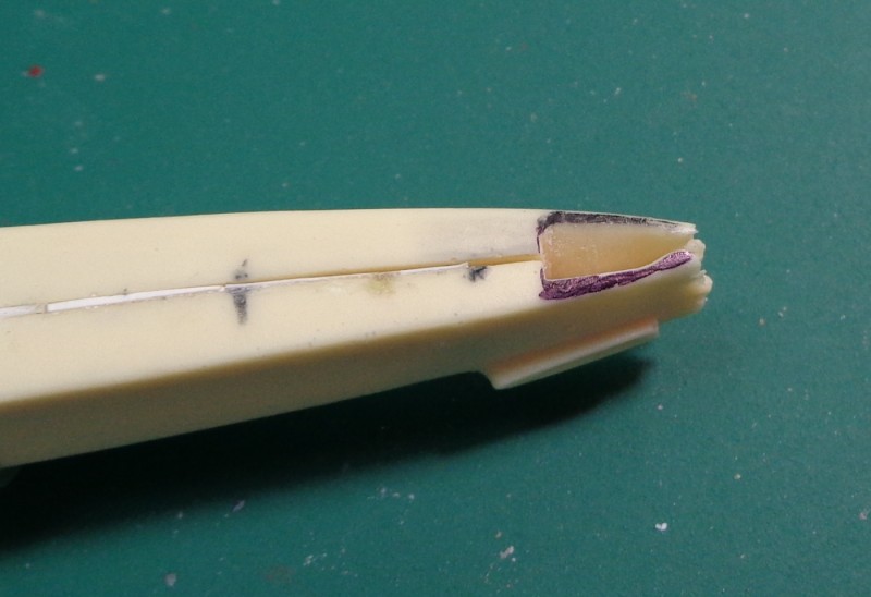

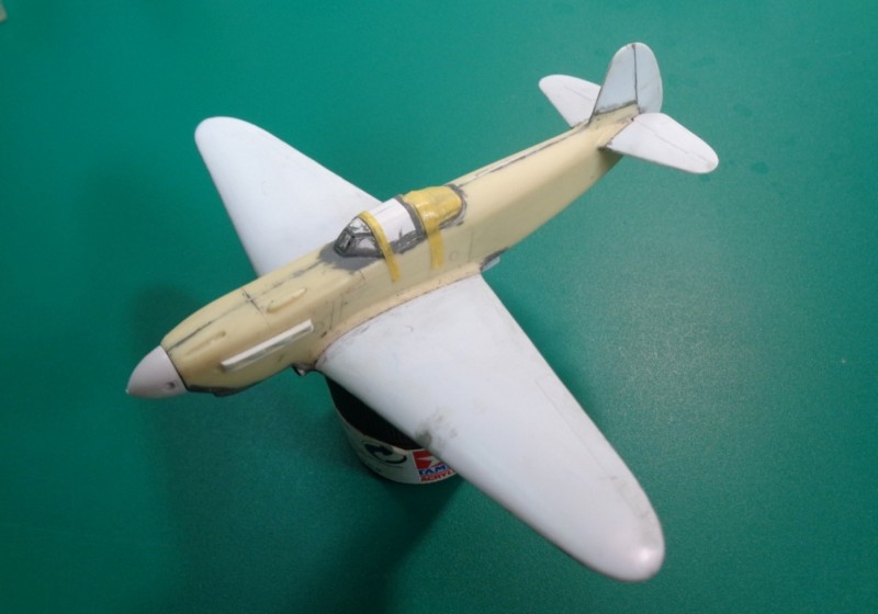

La suite du travail avec la correction du manque de matière au bas de la dérive. Je l'ai fait avec de la cyano.
Yakovlev Yak-1b - Amodel - nouvelles photos le 27/08 0c4a8bb721a4b3dae6a703715e522632

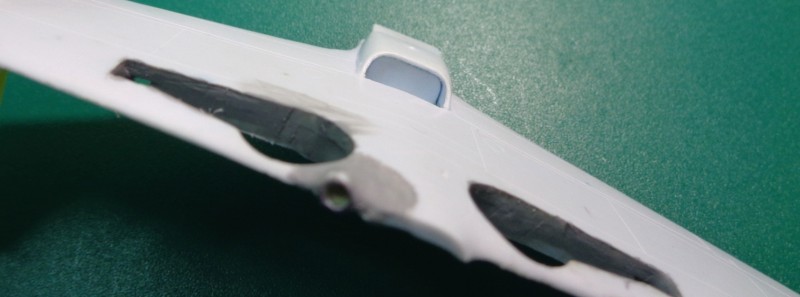

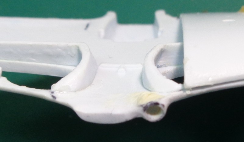

J'ai aussi repris la prise d'air à l'emplanture de l'aile qui ne me satisfaisais pas. Je l'ai écartée du fuselage, avancée et repositionnée un peu plus bas.
Yakovlev Yak-1b - Amodel - nouvelles photos le 27/08 74da2ce613efd78c50f424b90835a25f
J'ai commencé l'adaptation de la verrière. L&M avait prévu un pare brise avec les vitres latérales arrondies comme sur le Yak-1. Sur le Yak-1b ces vitres latérales sont plates. J'ai donc ajouté de la matière pour combler le vide.

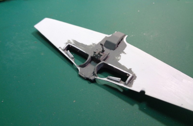

Je viens de terminer l'intérieur, avec comme souvent avec les kits en résine beaucoup de temps passé à ajuster les pièces pour que tout rentre.

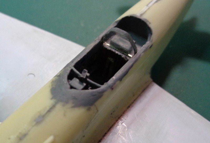

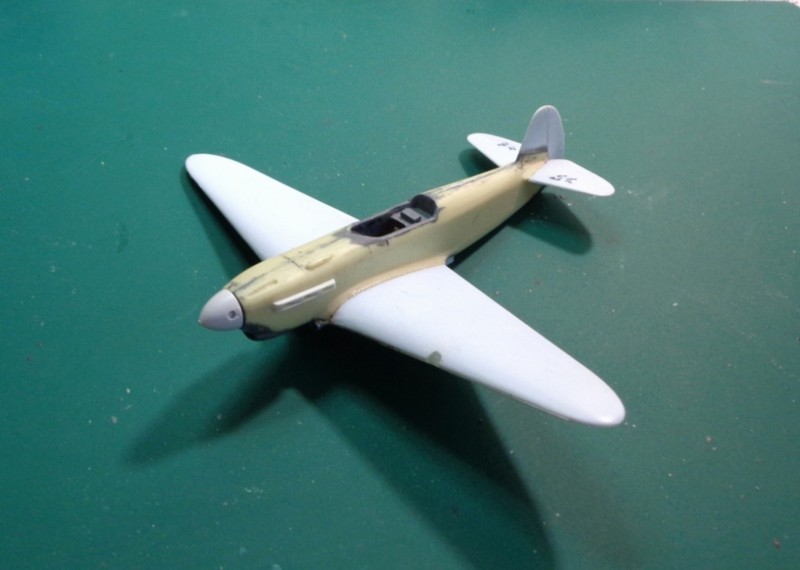

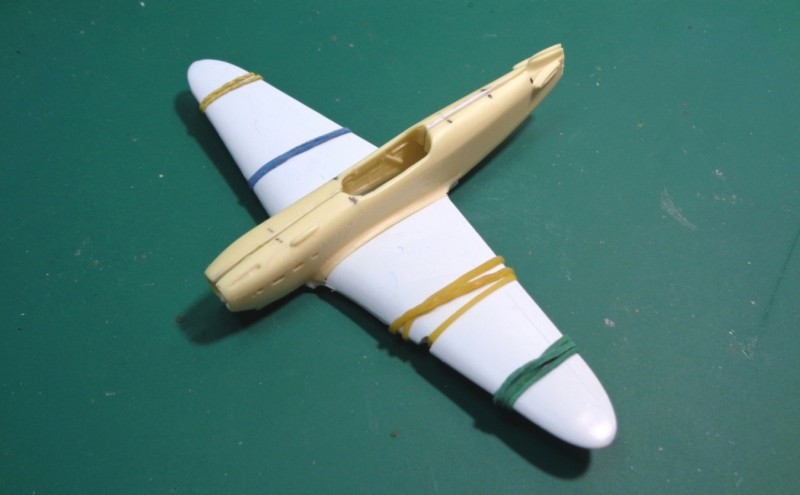

L'avion est en croix. Il reste un beau travail de ponçage pour améliorer tout ça.

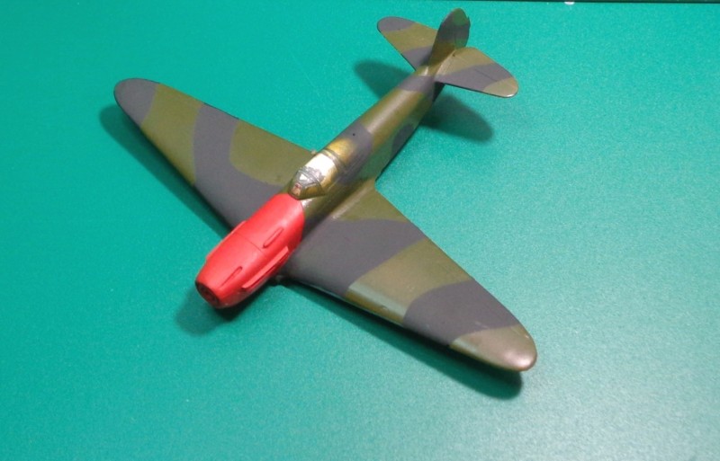

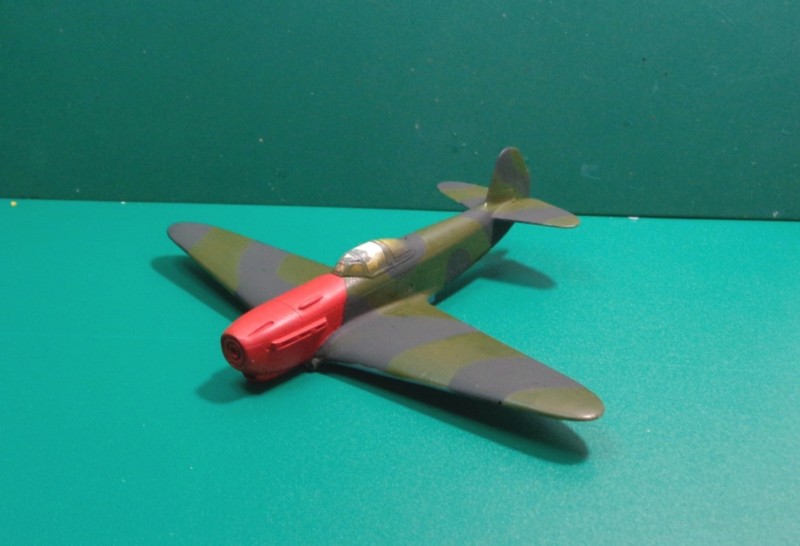

Message par yves le Sam 28 Juil 2018 - 20:40

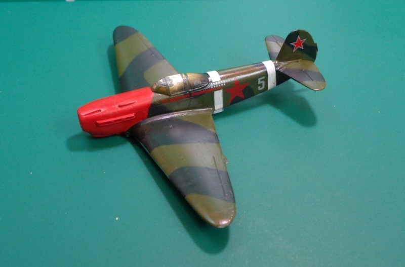

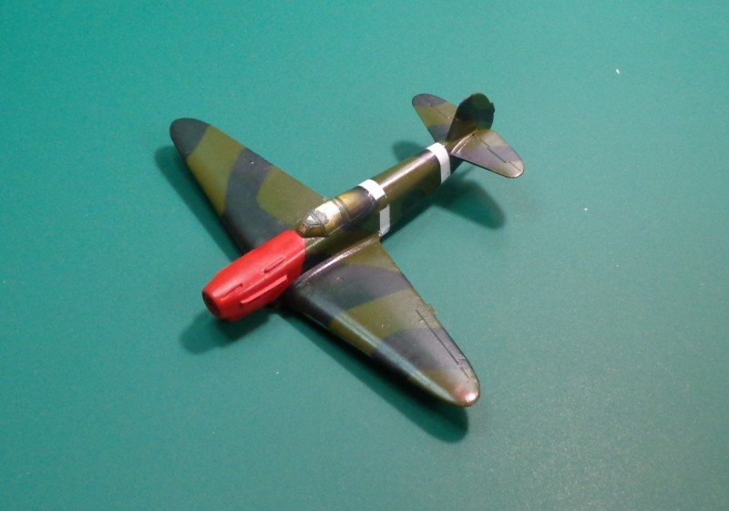

J'ai débuté la peinture de mon Yak . J'ai utilisé des couleurs Akan pour le rouge, le bleu, le vert et des teintes Tamiya pour le Nato black.
Avant de peindre les bandes blanches qui ceinturent le fuselage, je vais klirer la maquette. Deux avantages, la protection des peintures Akan qui sont très fragile et uniformisation de l'état de surface qui pour l'instant est mat et brillant.

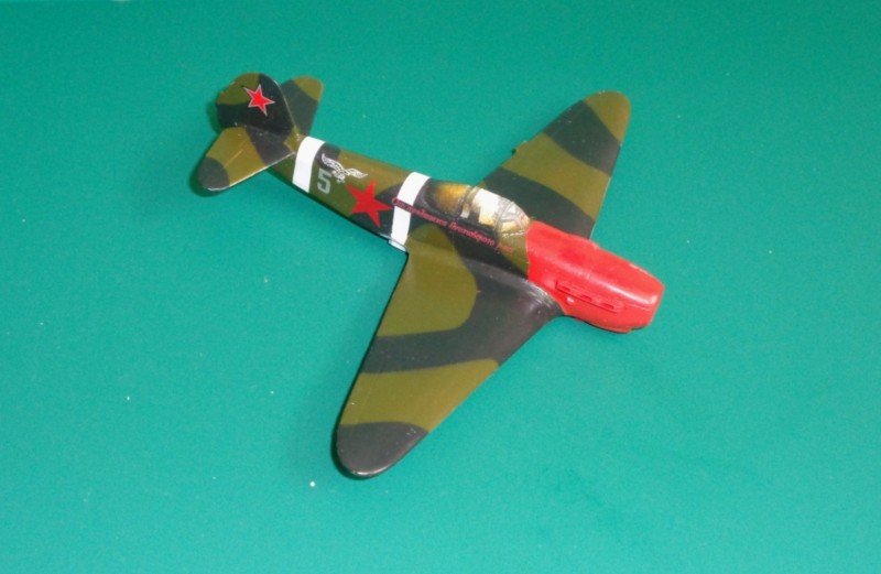

Message par yves le Mer 1 Aoû 2018 - 5:46
J'ai passé tout le kit au Klir et ajouté les bandes blanches. J'ai quelques reprises à faire.

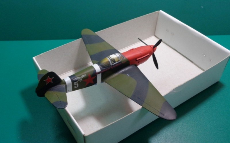

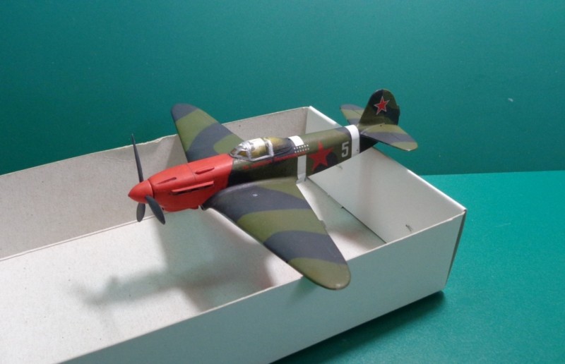

Message par yves le Dim 5 Aoû 2018 - 21:35

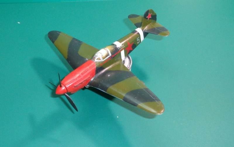

J'ai fini la pose des décals. C'est un mix Authentic Decals ( qu'il vaut mieux couvrir d'une couche de liquid decal film ) / AML.
Yakovlev Yak-1b - Amodel - nouvelles photos le 27/08 1decad44dc8a6fd71e1ec000645bbb2a
Yakovlev Yak-1b - Amodel - nouvelles photos le 27/08 C4f691e9cac700a111885b6dd7960e4a

Message par yves le Mar 7 Aoû 2018 - 21:47
Le yak se termine peu à peu. A suivre vernis mat, montage du train et finitions
Yakovlev Yak-1b - Amodel - nouvelles photos le 27/08 45e527d511a4858fc229875f2568c04a

Message par yves le Mar 14 Aoû 2018 - 21:39
La suite avec les jus et le vernis.
Yakovlev Yak-1b - Amodel - nouvelles photos le 27/08 9a65a407baf657768d1787992f90ca89
Yakovlev Yak-1b - Amodel - nouvelles photos le 27/08 74151871542fd02f877a96f418722c53
