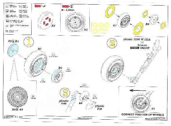

Petite précision pour ceux qui voudraient utiliser les jambes de train en bronze (Brassin 632109): elles sont inmontables en l'état:
elles ont un angle de presque 45° vers l'avant. J'ai du creuser leur logement dans la voilure et combler le trou au mastic époxy bi-composant en maintenant les jambes au bon angle.                                                                                                              Illustration ci dessous  (notice des roues avec "positionnementcorrect" )

Message par TASSIN le Mer 25 Avr 2018 - 11:36
Étonnante cette erreur d angle!!!

Message par Jeannot1 le Mar 1 Mai 2018 - 19:30
svs-zen a écrit:.../...
Hello Zen,
Les trains des Spit ont eu deux angles différents....angle qui a changé à partir du MkIX comme ces photos le montrent...
Bonne continuation et bon courage !
cdlt
Jean
Nombre de messages : 4115
Points : 10300
55/82  (55/82)
Terminé Re: SPITFIRE Mk IX INDO patine et finitions
Message par waroff le Mar 1 Mai 2018 - 22:00
Effectivement, l'angle de chasse du train augmente à ~16° à partir du VII (~12° du I au V)....
Si on ajoute une dizaine de degré pour l'assise au sol, l'angle par rapport au sol  atteindrait 22 à 26°, on est encore loin des 45° de Brassin!
Nombre de messages : 4488
Points : 16539
Message par svs-zen le Mar 1 Mai 2018 - 22:25
Merci Jeannot, j'ignorais ce détail
Mais la jambe brassin laissée telle quelle met le moyeu de la roue sous le bord d'attaque!!!
Voilà comment je l'ai placée:
Nombre de messages : 1195
