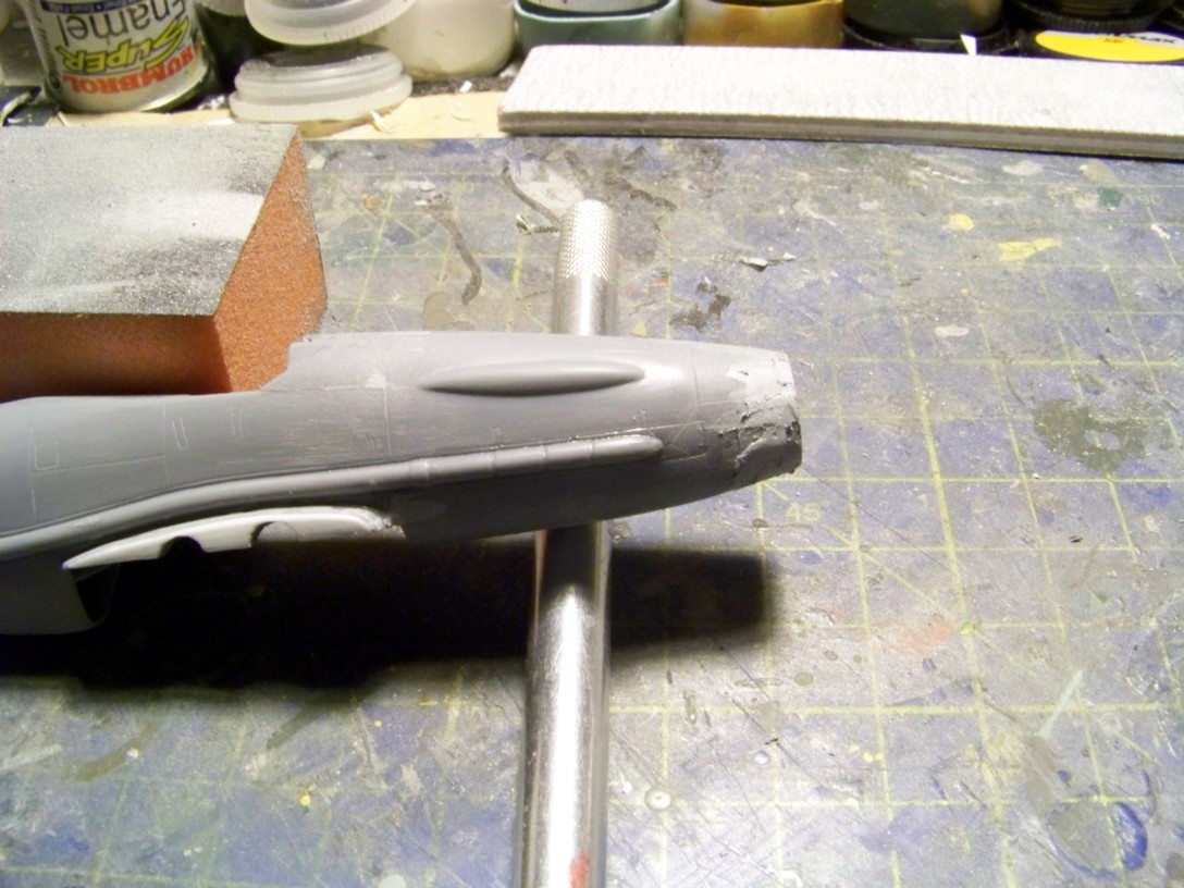

Aujourd'hui, peu de choses. D'abord le rattrapage du diamètre des capotages du réservoir d'huile, plus petit que la plaque arrière de la casserole d'hélice... J'ai fixé une rondelle provisoire sur l'extrémité du nez au diamètre voulu, qui me servira de gabarit et j'ai comblé les creux inférieur et latéraux avec du mastic :
J'ai peaufiné la mise en conformité de l'hélice et je vais en rester là, bien que ce ne soit pas parfait ; ces hélices très subtiles de formes sont difficiles à reproduire, surtout à si petite échelle. Il faudrait les faire au 1/16, par exemple, puis les réduire avec une copieuse en 3D. Ne rêvons pas.

Hier au soir, petit avancement des travaux : gravure des joints des capotages à la bonne place après mise en forme du nez et retrait de la rondelle frontale provisoire. Le fuselage a quelques erreurs de proportions qui empêchent irrémédiablement le positionnement correct des capotages, notamment celui de l'accès à l'alimentation du MK 108 axial. Cette arme est absente sur le BV 155 B V1, mais son domaine existe.
Autre amélioration : la mise en conformité de la plaque arrière de la casserole d'hélice fournie cylindrique par SpecialHobby, mais tronconique en réalité pour suivre le profil de la casserole et, conséquemment, des capotages. J'ai donc assemblé provisoirement les deux pièces et les ai mastiquées.
Ce matin, passage d'une couche d'apprêt et de "détection" des défauts de surface...
