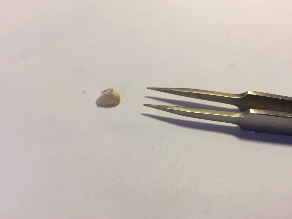

Bonjour à tous.
Quasiment un mois depuis mon dernier post, vous allez dire que je fais durer le plaisir … Et bien ce n’est pas vraiment le cas quand il s’agit avant tout de travaux de ponçage !
Pour le raccordement des ailes, j’ai décidé d’utiliser du mastique « perfect plastic putty » de chez Deluxe pour sa facilité de lissage à l’eau.
Ce n’est pas pour autant qu’on est à l’abri d’une erreur car emporté dans mon élan, j’ai appliqué le mastique sur l’ensemble des raccordements.
Lorsque je me suis présenté avec mon pinceau à pointe silicone (shaper en glaouiche), le produit était déjà sec avec pour conséquence un changement de méthode pour un travail de ponçage plus important que prévu.
A l’avenir je procéderais par petites étapes afin d’effectuer le lissage à la suite de l’application .
Je reste dubitatif sur l’intérêt des fabricants à nous fournir des produits à temps de séchage rapide mais qui ne permettent pas de travailler la surface « dans le frais » …
Heureusement que j’avais protégé la gravure avec du ruban Tamiya :
Avec une photo en macro, on peut voir que l’écart entre le fuselage et le volet du bord de fuite est bien trop important, ce qui complique un peu la tache par rapport à un raccord Karman classique.
Là aussi j’ai utilisé du mastique en laissant toutefois apparaitre un léger sillon.
Même travail sur une partie de la queue.
J’ai passé pas mal de temps à rendre cette partie plus conforme en utilisant la pièce « mystère » .
A cela s’est ajouté deux morceaux de profilés afin de représenter ce qui doit être les carénages de l’axe d’articulation des gouvernes.
Comme Azur ne fourni que l’arrête de cette partie, un travail de profilage est donc nécessaire.
L’utilisation de mastique bi-composant Tamiya est utilisé pour ajouter de la matière.  Avec un temps de séchage plus long et en l’humidifiant légèrement, cela permet de sculpter le profil.
Une fois sec, le ponçage permet de donner la bonne forme.
Avant une dernière finition, j’ai passé une couche de Surfacer afin de mieux visualiser cette modification.

Il reste à réaliser la phase de patine, mais pour instant je m’occupe de la confection des derniers détails comme les tubes de Pitot et les armes de bord.
Curieusement, à part la mitrailleuse dorsale, Azur n’a rien prévue pour cet armement.
En fait si, il y a bien deux petites protubérances pour les armes de nez qu’il vaut mieux éviter, sinon rien pour l’arme ventrale ni le canon !
C’est peut-être pas plus mal finalement et pour l’instant je m’amuse à découper des micro-tubes et des aiguilles hypodermiques …
Tout ça n’est pas trop photogénique, alors ce sera pour le prochain poste après leur peinture…
