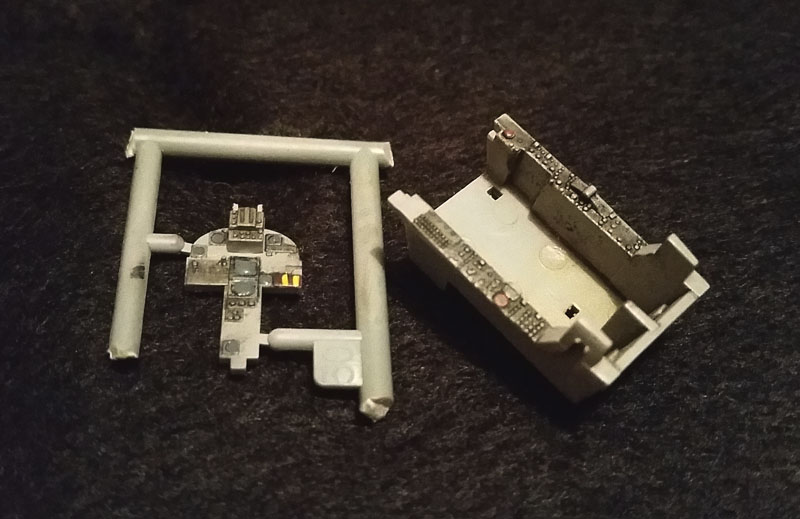

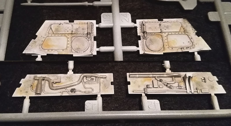

Aller c'est parti avec le pit, rien de bien compliqué les boutons sont bien gravé et cela permet au jus de bien faire son travail, la planche de bord est un peu moins heureuse mais ça fait le boulot
Pour une fois je peints directement sur les grappes les pièces qui peuvent l'être, c'est très pratique et me fait penser que le travail de conception d'une grappe de pièces doit être un sacré casse tête.

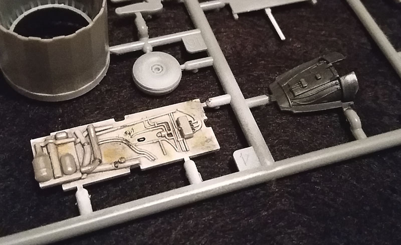

C'est parti avec la casquette et les baies de train
Une base blanche vernie au klir, un jus gris aux huiles foncé, des pigments tam orange rust, sand, light sand et des petites touches d'huile noir appliqués avec de la mousse. Ensuite je suis venu estomper un peu l'ensemble, l'orange rust me semble un peu marqué je ferai attention les prochaines fois. Pour une fois je suis assez content de l'ensemble, c'est moins marqué et bourrin que ce que j'ai l'habitude de faire c'est bon signe.
Et ne pas oublier la partie travaillée directement sur l'extrados sinon...
...je ne pourrais pas aller coller tout ça maintenant

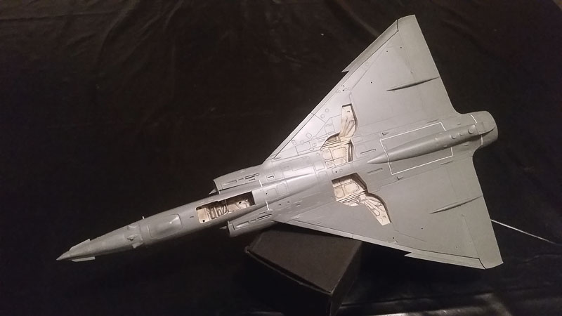

Pour en revenir au kfir il se monte très bien, j'ai ajouter un peu de plomb par prudence avant de coller le radôme .
Un peu de mastique sur la dorsale, les joints des karmans et le raccord aile/fuselage coté bord de fuite sur le dessous, le cadre blanc autours de la pièce rapportée est fait en carte plastique.
Pour l'instant le kit tient toutes ses promesses, c'est simple, ça s'ajuste bien, c'est rapide, bref que du plaisir pil poil ce que je voulais comme montage.

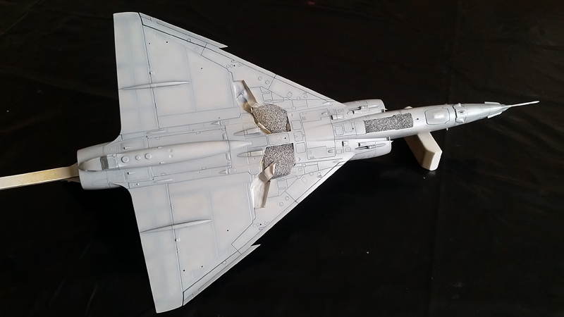

Message par tibow64 le Dim 15 Juil 2018 - 16:49

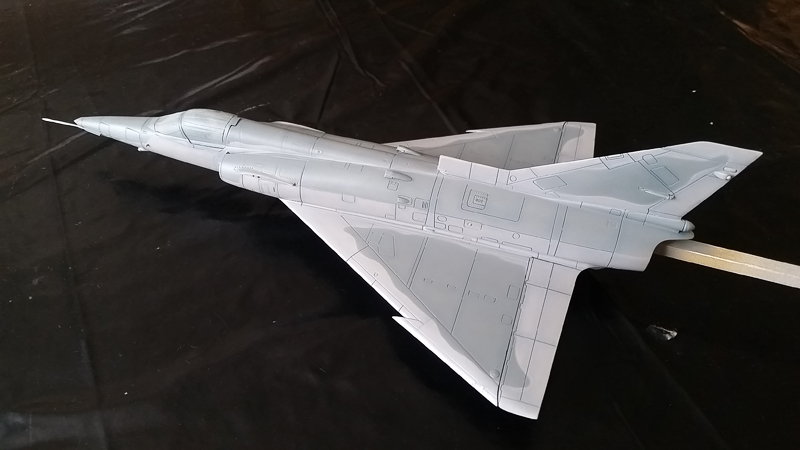

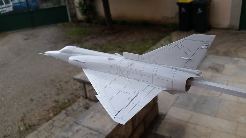

Aller on continue avec la pose de la bulle et sa couche de peinture 'sky grey' avant de passer l'apprêt
Et on passe l'ensemble à l'apprêt en bombe tamiya

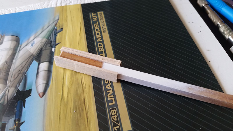

Fabrication d'un baguette bois dur et balsa pour pouvoir manipuler l'avion sans avoir à le toucher
Et voilà le kfir prêt à recevoir sa belle robe.

Message par dirtydm le Dim 15 Juil 2018 - 20:03
une bien belle silhouette qui se dessine!

Message par tibow64 le Mar 17 Juil 2018 - 9:50
Bonjour et merci
J'ai pas fait attention en prenant le primer mais ce n'en n'était pas, c'était le 'base white' TS-101, un peu galère à poncer mais la surface est bien lisse quand même.

Message par tcherno81 le Mar 17 Juil 2018 - 10:39
Salut Thibaud,
Fais ch... pour ton compresseur
Je ne te serai malheureusement d'aucun secours sur ce produit
Ton kfir est superbe après cette première couche. ça augure du tout beau pour la suite

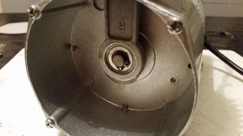

Bon le compresseur est réparé du moins je l'espère.
C'est le pas de vis de la bielle qui est un peu naze et cela fait tourner le moteur dans le vide. Après un bon nettoyage white spirit + acétone pour virer le frein filet j'ai fait un mélange résine époxy + micro ballon déposé sur le pas de vis avant de revisser l'ensemble.
Le micro ballon rend la résine très pâteuse ce qui l'empêche de couler au séchage ça devrait bien tenir, en tout cas le petit test avant remontage était concluant.
Ce soir photo + test de mise en pression de la cuve, reste à savoir combien de temps cela va tenir, en tout cas après une nuit de séchage le mélange est dur comme du béton.
Si besoin je recommencerai en mode 'tu ne me feras plus chi..' en perçant la bielle + filetage afin de venir bloquer les 2 pièces avec une vis M2, là on sera sûr du résultat!

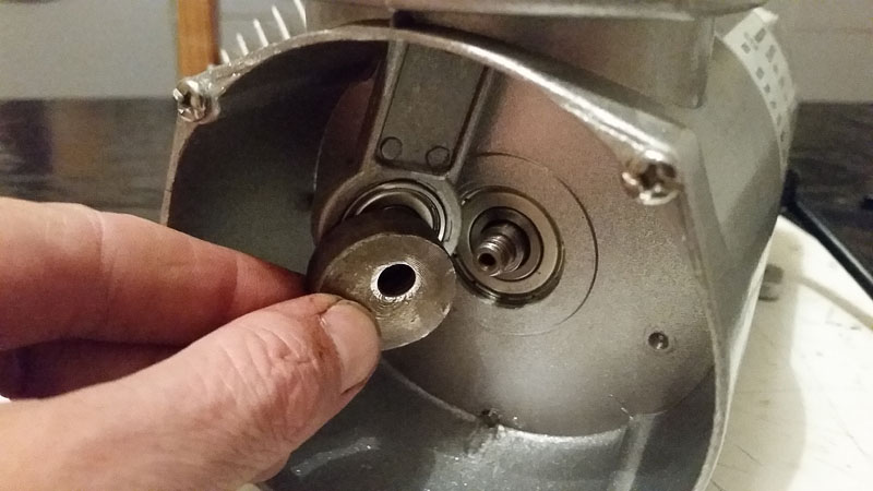

La cuve est sous pression, IMPECCABLE
Voici la pièce incriminée, celle que je tiens dans les doigts, le pas de vis est effectivement abimé.
Si l'on veut que la colle tienne un bon nettoyage s'impose, brosse à dent, white spirit et acétone.
Ensuite comme je disais, résine et micro ballon bien appliqué dans le pas de vis et l'on resserre l'ensemble. Inutile de démonter tout le compresseur il suffit d'enlever le second capot et de bloquer l'arbre rotor avec une clef allen pour revisser l'ensemble correctement.
On remet le circlip, c'est propre il ne reste plus qu'a laisser sécher toute la nuit, j'en ai aussi profité pour remettre une petite goutte d'huile sur les roulements à billes.
Pendant qu'on y est, nettoyage complet du piston et de toutes les autres pièces, attention la poussière étant très fine je crois bien m'être pollué les poumons hier soir, bonne séance de sport pour décrasser tout ça aujourd'hui. A noter la petite languette en métal sur la tête de piston, elle permet à l'air de rentrer quand le piston descend. Il faut s'assurer qu'elle vienne bien en contact avec le piston, inutile de la redresser, on dévisse et on la retourne.
Et voilà une languette toute neuve, j'ai aussi retourné le joint torique (bleu), reste à tout revisser.
Voilà pour l'opération compresseur, reste à voir combien de temps cela va tenir, j'espère pouvoir finir le kfir avant d'autres déconvenues.

Bon le compresseur vient de s'arrêter à nouveau, mais là il est bouillant, faut dire qu'avec les chaleurs....

Merci pour le tuto!
Je n'étais pas allé voir du côté de la bielle.

AHHH NOOOONNNN la réparation n'a pas tenue
Plus qu'à faire un saut à l'atelier pour percer avec la perceuse à colonne et ensuite taraudage pour une vis M2.

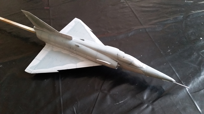

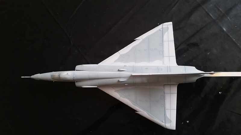

Ceci dit j'ai eu le temps de faire le pré-ombrage après un marbrage en desert yellow bien appuyé autours du réacteur.

Il est temps d'y retourner avec un compresseur réparé comme il se doit, perçage et un filetage pour une vis m3, un méplat sur l'arbre du moteur et on vis le tout, ça ne bouge plus!!!
Comme les températures sont redevenues clémentes j'ai fait le camo toujours avec les peintures AK Interactive, les mêmes teintes que celles de l'A6.
Pour une fois je n'ai pas tout recouvert le travail fait en amont, je commence à moins travailler pour rien
Ensuite la peinture est passée au micro mesh avant le passage d'une couche de klir, aujourd'hui pose des décals.

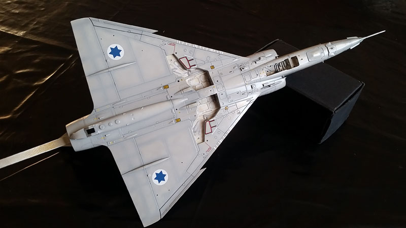

On continue avec la pose des décals, ce kit contraste bien avec celui de l'A6 car il y en avait un bon gros paquet à poser.
Ce soir je vais fader tout cela avec du blanc et un léger jaune sable et ensuite vernis brillant tam.
