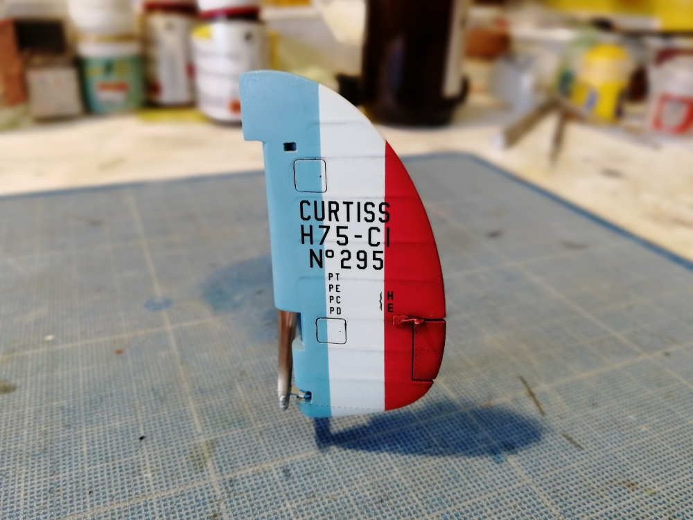

Reprise des activités :
les interstices entre le pare brise et le fuselage sont comblés avec de la colle à bois
on dira que c'est un joint, même s'il n'y en avait pas
j'enchaine les petits boulots divers et variés :
passage d'une couche de vernis mat sur toutes surfaces mobiles entoilées dont le gouvernail :
peinture de pièces ajoutées à postériori sur les gardes-boues :
les pièces nues :
peinture dans la teinte de l'intrados après avoir mis une première couche de Mr Surfacer 1200 :
salissures dans l'esprit de ce qui était déjà fait avec des huiles ocres et terre de sienne brulée :
ni vu ni connu j't'embrouille
peinture des crochet / support de gouvernes
sous couche :
finalisation :
solde de la patine des volets du capot moteur :
et voilà pour la reprise
@ bientôt pour la suite

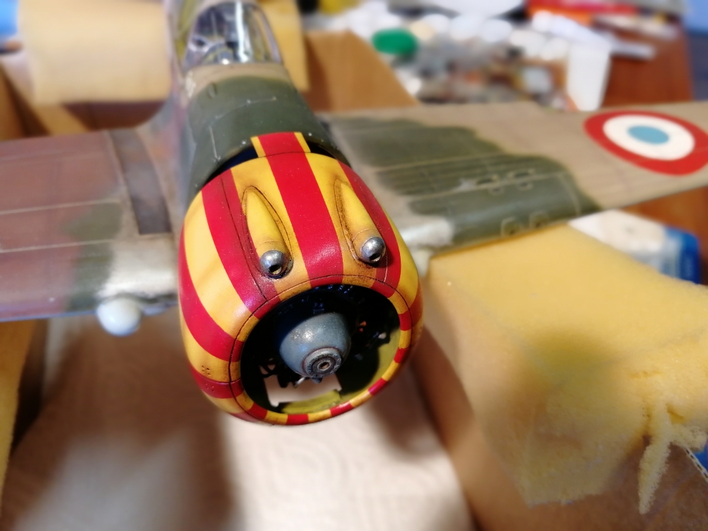

Aujourd'hui les mitrailleuses du fuselage
Les embouts au niveau du capot sont percés de façon à recevoir un tube de 1,5 mm de diamètre dans lequel sera inséré un tube de 1,2 mm
Prépa des tubes de 1,2 mm
ensuite je les positionne dans les tubes de 1,5 mm
collage à la cyano
mise en place : la partie en 1,5 sert de guide et n'est pas visible de l'extérieur (sur les quelques photos que j'ai, on a l'impression que le tube sortant n'est pas en contact avec le bord du carénage, j'ai tenté de représenter cette impression)
mise en peinture des extrémités avec de la wax gun métal (après brossage l'effet est bluffant)
mise en place
l'effet attendu est atteint, de profil c'est super en revanche, de face, il ne me plait pas du fait du perçage des embouts de réglage qui ne sont pas nets (car en plastique)
je me lance alors dans un plan B
refaire quasiment la même chose mais en faisant affleurer le tube de 1,5 mm au bord de l'embout de réglage
fabrication de 2 mitrailleuses :
ce montage à blanc me plait beaucoup mieux
mais les 2 mitrailleuses ne sont pas tout à fait identiques
après plusieurs tentatives, j’arrive enfin à faire 2 mitrailleuses parfaitement identiques
la peinture sera une autre fois
bonne nuit les petits
