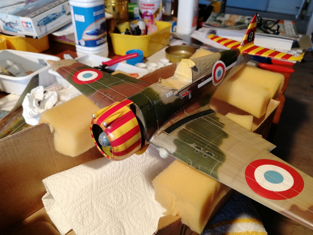

Message par tcherno81 le Lun 23 Juil 2018 - 13:20
Bonjour à tous et merci
Jimvit a écrit:Hello , pourquoi flippes tu pour le démasquage des verrières ???
Tu as mis du masque liquide ??
non, pas de masque liquide mais un mélange de masque Montex et adhésif Tamiya
ce que je crains, c'est les coulures de peinture, car difficile voire impossible de réparer sur des pièces transparentes.
petite bricole aujourd'hui :
j'en profite pour montrer comment je m'y prend pour la patine
règle de base : travailler sur un support brillant acrylique, cela permet d'effacer à l'essence et de recommencer
par exemple : les volets que j'ai foirés il y a 2 ou 3 jours.
je débute avec un jus bien gras de gris de Payne pour faire ressortir les rivets "en creux"
après quelques heures de pseudo-séchage, passage au chiffon de papier, puis verni brillant ou Klir (désolé pas de photo)
attente de 24 h pour que le Klir sèche
puis barbouillage avec des huiles (ici ocre et terre de sienne)
étalage à la brosse
passage au chiffon de papier :
ensuite panneautage au coton tige sec (pas la peine de mettre de l’essence)
passage à nouveau du chiffon à papier
et un dernier petit coup de coton tige en fonction du niveau de patine souhaité
montage à blanc pour voir si la patine est homogène avec l'intrados :
les projections de boues venant des roues ne sont pas assez présentes à mon goût, donc reprise :
maintenant c'est OK, le tout (volets + intrados sont fixés avec du Klir vaporisé à l'aéro :
je vais laisser sécher une journée puis j'attaque l'extrados et le fuselage
à bientôt pour la suite,
bonne journée à tous,
tcherno81

Message par tcherno81 le Sam 28 Juil 2018 - 19:51
Bonjour à tous et grand merci pour vos com
rien fait cette fin de semaine à cause de la chaleur !
reprise aujourd'hui à la faveur des orages !
j'ai bien galéré pour la patine des extrados :
voulant reproduire les mêmes techniques que pour l'intrados, je n'ai réussi qu'à faire des trucs dégueux avec les peintures à l'huile : pas réaliste pour un sou, ni en couleur ni en aspect.
j'ai même tenté d'ajouter des pigments blancs à ma peinture ocre pour la pâlir et là, c'est la cata : le mélange des 2 attaque le Klir qui a pourtant séché 3 jours et la couche d'acrylique en dessous !
Je ne sais pas si certains d'entre vous ont tenté cette expérience, je serais curieux d'avoir vos avis sur le sujet
bref, après quelques heures passées pour la science j'en reviens aux jus du commerce !
Mon idée de départ était de faire ressortir les lignes de structure et les rivets en simulant un empoussiérage.
J'utilise un jus clair.
pour les zones peintes couleur sable, j'ai utilisé, dans les rivets uniquement, un jus marron pour un meilleur contraste
voici le duo gagnant du jour
la traditionnelle vue témoin :
sous un autre angle pour mieux apprécier les rivets
le rendu me convient, je vais le généraliser au fuselage
@+ pour la suite

Message par tcherno81 le Lun 30 Juil 2018 - 21:41
Bonsoir à tous et encore et toujours merci de vos com,
Super content que ça vous plaise
Je pense tenir le bon bout côté des jus, et en avoir fini avec cette séquence longue, faite de barbouillages puis essuyages, puis barbouillages plus ciblés et essuyages, puis petites touches etc etc ....
Finalement j'ai opté pour le jus "Pacific Dust" sur les parties vertes et marron et l'huile "Terre d'ombre" (encore merci William pour le tuyau) pour les parties sable et les cocardes, les jonctions étant plus ou moins fondues.
Le fuselage en images :
si je ne change pas d'avis d'ici demain, je fixerai le tout dans un verni.
Ensuite il va me falloir faire les ombres de toutes les parties entoilées .....
Une blinde de masquage à venir ...
