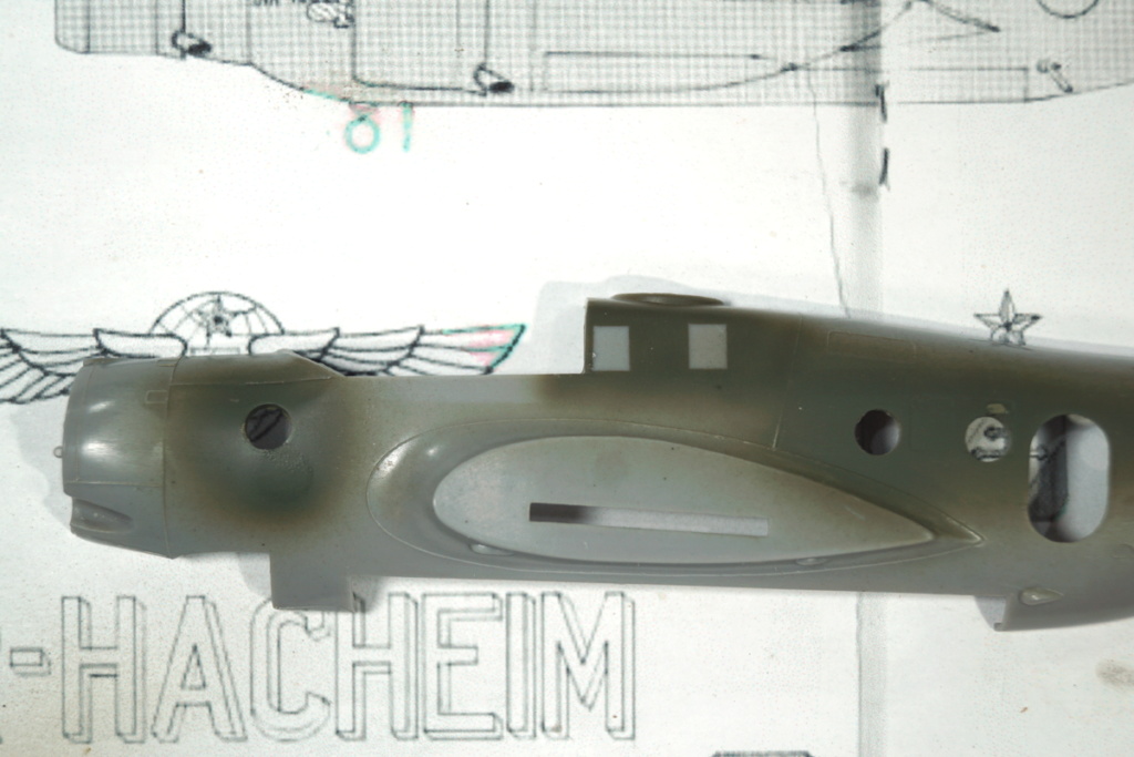

HUBLOTS
Les forces en présence
Mise en place des "hublots tamiya" découpés à l'emporte pièce
Perçage des disques pour attaquer le forage

Suite des opérations
Pulverisation appret
Démasquage des disques TAM
Forage avec outils progressifs
On va rendre les bords plus "fins" par fraisage par l'intérieur, les bords restants seront du même vert que le camo!
Pour les "vitrages... plus tard!
Puis place à la FACE B !!

Message par HugoTM le Lun 27 Aoû 2018 - 8:22
Belle maîtrise chirurgicale Pierre, ça laisse rêveur...
Quelle est la marque de ton outil de fraisage ? La vitesse de rotation est réglable ?

Message par pifortyman le Lun 27 Aoû 2018 - 10:36
HugoTM a écrit:Belle maîtrise chirurgicale Pierre, ça laisse rêveur...
Le moteur... MAXICRAFT et il est réglable. Il tourne au plus lent pour pas faire fondre! C'est plus long dans le travail mais ca évite des sarcasmes en cas... de fonte! (Pis un CANT, c'est pas un LANCASTER)
Quant aux "fraises","cones" et autres bidules... sait pas la marque! trouvé ici ou là en faisant les courses. Faudra d'ailleurs que je trouve un cone intermédiaire!
PS: j'ai avancé l'aut'coté... tout est marqué, yapuka percer. Et ensuite même travail de perçage pour les 4 hublots carrés derrière la verrière! (mais là ya pas d'fraise carrée!)

PETITS HUBLOTS CARRES
ils correspondent à la partie VIP de l'avion, avec des sièges (plus ou moins confortables de récup) derrière le pilote (poste de double commande supprimé et emplacement de la tourelle).
on les repère
On les perce (j'ai oublié la photo, j'en ferai une pour l'autre coté), on les défonce
On les nettoie!
Reste plus qu'à virer l'eau de nettoyage (qui rend les trous en forme de TV, mais c'est une illusion d'optique) et rendre les trous "carres" plus propres (car là , c'est pas une illusion, c'est assez grossier comme ponçage) avec du grain beaucoup plus fin... et ca, j'ai pas, va falloir improviser ou chercher des idées sur le forum!!

Message par pifortyman le Mer 29 Aoû 2018 - 0:33
Tout est percé...
Au passage les prétrous qui permettent de défoncer, que j'avais oublié de vous montrer avant
Et on (enfin, JE) commence à boucher... La SOLIQ et équivalents sont super mais pour de tels trous, leur "tension superficielle" peut être insuffisante. Il faut donc créer un fond... transparent.
Le collage: Colle à bois pour garder la transparence... et la solidité du collage!
Le matériel: On rend à césar... Non, on prend à la salade Cesar de "mac do" son joli couvercle! Et des pinces bien pratiques!
