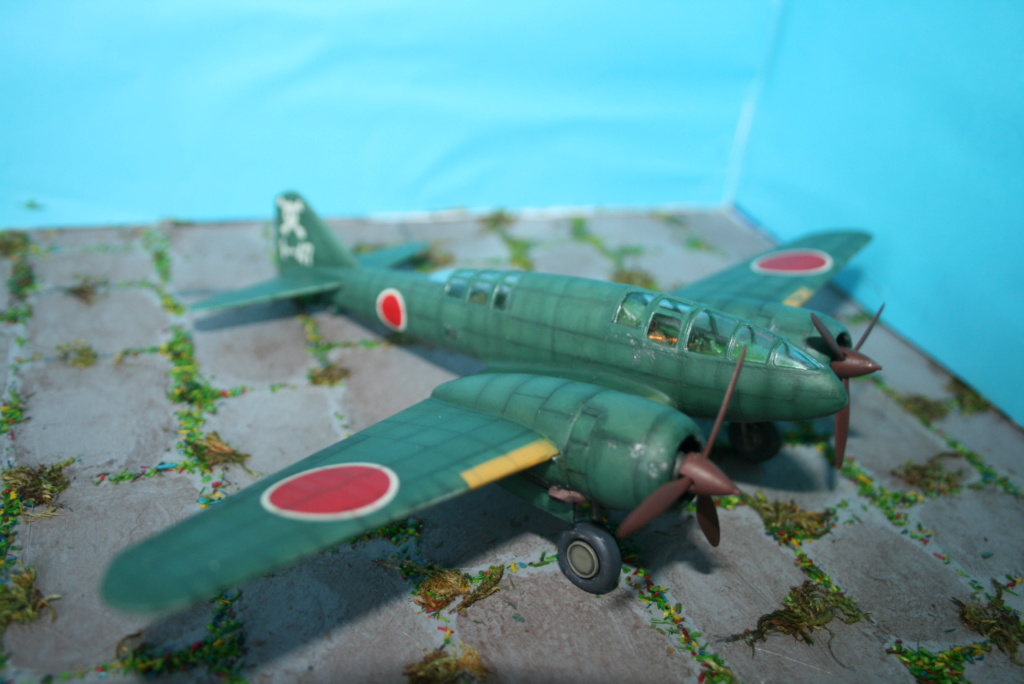

Message par hommechance le Mar 7 Aoû 2018 - 13:28
maquette arii. bonne base de travail. cockpit très vide ! Si vous avez des remarques, n'hésitez-pas !

ARII c'est pas d'hier, cette affaire.. le résultat semble agréable.
C'est au niveau des tofs que ca coince un peu... par tres net net, une profondeur de champs trop faible et un éclairage qui mériterait d'être dopé!
Si coté montage tu veux d'autres pistes de travail, dis le.. je monte mes "grossissantes" et je te dis ca!

Message par grance05 le Mar 7 Aoû 2018 - 22:23
Des revues
http://fighters.forumactif.com/t64992-mitsubishi-ki-46-ii-dinah-ls?highlight=Dinah
http://fighters.forumactif.com/t64949-mitsubishi-ki-46-iii-kai-dinah-chasseur-de-b-29?highlight=Dinah
Il manque l'appareil d'entrainement et la version proposée ici. La maquette est belle mais souffre d'un défaut: les pipes d'échappement ne sont pas du bon type sur cette seule référence...

Message par hommechance le Mer 8 Aoû 2018 - 9:42
Merci pour tout vos post. Pour Pifortyman : je ferai mieux pour les photos la prochaine fois, je lirai des tutos... Quant aux pistes de travail que proposes-tu ?
Pour willy le 109 : j'ai fait exactement comme toi, impossible de trouver le hasegawa (qui devrait être de meilleure facture), alors j'ai pris le arii qui est "sain", mais qui demande beaucoup de travail pour le mettre aux standart des maquettes de maintenant.
Pour granceO5 : tu as l'oeil, car je n'ai pas remarqué ce détail, et la documentation sur le net est très pauvre sur cette version, on est vraiment tributaire du fabricant !
Pour Well 2 : j'ai cherché s'il y avait des camouflages possibles pour cet avion, et je n'ai rien trouvé, alors il a fallu faire avec le vert et ses nuances.

Message par pifortyman le Mer 8 Aoû 2018 - 20:39
L'ensemble est joli, et présente bien un DINAH avec ses formes étonnantes!
Globalement le montage est bien... mais, il y a deux points surprenants!
Le premier, c'est l'hélice droite... elle est pas dans l'axe de vol et menace de tomber... Ca se voit énormément. Tu devrais le corriger... pifpaf un point de "colle par capillarité" et ni vu ni connu!
Le deuxième, c'est le joint de collage gauche de la verrière qui se retrouve en saillie! Un bon ponçage délicat (sans abimer "les vitres") aurait éviter cette petite marche!
Tu vois, ce sont des petits points à améliorer, rien de révolutionnaire!
Pour moi les teintes du camo, hélices etc... sont bien choisies. Les jantes des roues patinées sont élégantes. (jus essuyé??)
Pour ce qui est de l'effet de patine de ton camo... c'est TON choix d'artiste, personne ne peut te dire: "c'est bien pas bien", C'est ton choix et tu es allé au bout avec réussite.
Ton quadrillage, c'est du préombrage? avec quelle teinte? Avec quel outil?
Il ressort quand même un peu appuyé au niveau du contraste entre le fond du camo et les parties plus sombres. Suivant la couleur de ce quadrillage, tu y es peut être allé un peu fort! Celà donne un effet un peu trop systématique...
J'ai eu aussi une époque qui correspond à celle de ton kit! Et ca permet de maitriser une technique qui a son charme! Ce n'en est pas moins un "passage" nécessaire, vers d'autres techniques que l'on combine ensuite à loisir!
Bien sur, ce ne sont que des pistes, à toi d'y intégrer tes envies pour ton plus grand plaisir de maquetter.
Au fait, la prochaine, c'est quoi?? Tu restes au Japon?

Message par hommechance le Ven 10 Aoû 2018 - 12:04
Merci pour ton regard, un oeil extérieur permet de mettre en évidence tout ce qu'on ne voit pas ou ne veut pas voir ! c'est pourquoi je trouve ce forum très utile.
Pour les jantes c'est bien un jus essuyé avec des crayons de couleur aqua.
Pour l'effet systématique tu as raison, c'est un pré-ombrage que j'ai ensuite accentué en repassant la teinte à pleine plus foncée : il y a un effet de trop !
J'arrête ma série japonaise là (c'est le 3° de suite), et j'attaque le tornado de chez italeri qui présente aussi une livrée en couleur unique (sable du désert). j'aurai alors besoin de ton oeil !

Message par Olivier Frédéric le Ven 10 Aoû 2018 - 17:50
pifortyman a écrit:l'hélice droite... elle est pas dans l'axe de vol et menace de tomber... Ca se voit énormément.
Je ne l'avais pas remarqué, problème de vue ? ... mais, effectivement, ça se voit !

Message par hommechance le Mer 15 Aoû 2018 - 8:23
Pour Yan : merci !
Pour Flyve : merci pour ton post, et je change de lieu et d'époque pour le tornado, dépaysement garanti !. Par contre le tronado de chez italeri semble demander beaucoup de travail au niveau du montage, et le cockpit est très dépouillé...
