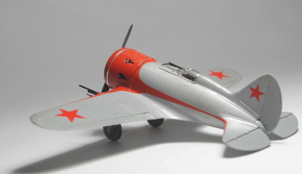

Je commence donc par l' UTI-4 première version à moteur M25 comme le type 5.
Je vais le faire en parure hivernale en m'inspirant de cette photo, bien qu'elle représente une version ultérieure reconnaissable à la verrière du poste arrière et aux ouïes du capot arrondies.
Polikarpov I-16. Du proto au I-185. P&J, Amodel, ICM , ArtModel , Eastern Express MSD 1/72.  - Page 3 Decout11
J'ai habillé les cockpits de façon générique . Il n'a pas eu droit à un boitier de relevage du train, car il est  en version skis fixes.
Polikarpov I-16. Du proto au I-185. P&J, Amodel, ICM , ArtModel , Eastern Express MSD 1/72.  - Page 3 08-coc11
Ayant préparé d'avance des fond de puits avec fenêtre et renforts pour toute cette série d'Ishak, j'en  ai utilisé plutôt que ceux de la boite qui sont à corriger.
Polikarpov I-16. Du proto au I-185. P&J, Amodel, ICM , ArtModel , Eastern Express MSD 1/72.  - Page 3 13-pui10
La gravure des couvercles d’accès  supérieurs et inférieurs aux mitrailleuse sont à peine suggéré , Ça permet de faire la version avion école (non armé)  sans avoir à boucher la gravure contrairement à l'ancien moule.
Polikarpov I-16. Du proto au I-185. P&J, Amodel, ICM , ArtModel , Eastern Express MSD 1/72.  - Page 3 09-gra10
Les ouïes des échappement sont ratées. Elles ne ressemblent ni à celle des Type 5 ni à celle des types 10 et suivants alors que les ouïes de l'ancien moule étaient une bonne représentation du type 5.
Dans un premier temps , j'ai supprimé les échappements moulés dans la masse pour voir si la correction était possible, mais comme je dispose du capot de l'UTI ancien que j'ai converti en UTI-2, j'ai trouvé plus simple de greffer ces capots après avoir découpé le fuselage.
Polikarpov I-16. Du proto au I-185. P&J, Amodel, ICM , ArtModel , Eastern Express MSD 1/72.  - Page 3 10-oui10
Polikarpov I-16. Du proto au I-185. P&J, Amodel, ICM , ArtModel , Eastern Express MSD 1/72.  - Page 3 11-chi11
Voilà l'état avant peinture  de l'UTI-4 version 1. Le capot frontal est un tirage en résine du capot du Type 5 avec plaque frontales et volets fermés en photodécoupe que j'ai présenté précédemment. C'est beaucoup plus réaliste que le capot de la boite.
Polikarpov I-16. Du proto au I-185. P&J, Amodel, ICM , ArtModel , Eastern Express MSD 1/72.  - Page 3 12_cap11
Les verrières de cette version sont identiques à celle de l'UTI-2, je les ai donc thermoformées à partir des même masters.
Polikarpov I-16. Du proto au I-185. P&J, Amodel, ICM , ArtModel , Eastern Express MSD 1/72.  - Page 3 28-uti10
La seul difficulté du montage des skis est le scratch des sandows. Voic ma technique, valable à chaque fois que je manipule des petites pièces qui ont tendance à disparaitre de façon inexpliquée. Je colle un double face sur un mini établi. Ici une plaque de 10cmx10cm . Les bouts d'étirés sont coupé et ajusté en place sur l'adhésif et quand l'assemeblage me parait correct, un coup de tam verte et c'est collé. Il suffit de passer un peu de white spirit sur l'adhésif pour que la pièce se décolle sans tirer et donc sans risque de casse.
Polikarpov I-16. Du proto au I-185. P&J, Amodel, ICM , ArtModel , Eastern Express MSD 1/72.  - Page 3 Sandow10
Place aux photos

L'avion soviétique
est un des type-10 envoyés en Mongolie  dans le cadre de la bataille de Khalkin-gol . Son affectation n'est pas connue , soit il  a été attribué au  70 IAP pour renforcer son effectif  qui ne comptait aux début des hostilités que 14 I-15bis et 24  I-16 type 5, soit il appartenait au 22 IAP envoyé en renfort.
Voila la photo
Polikarpov I-16. Du proto au I-185. P&J, Amodel, ICM , ArtModel , Eastern Express MSD 1/72.  - Page 3 T10kg10
et une interprétation.. Cône et bord de la dérive sont proposé selon les profils dans différentes nuances du jaune à l'orangé. J'ai opté pour le jaune qui était une couleur de code tactique utilisée par les VVs
Polikarpov I-16. Du proto au I-185. P&J, Amodel, ICM , ArtModel , Eastern Express MSD 1/72.  - Page 3 T10kg-10
J'ai voulu utiliser les décals Begemot, mais le rouge manque de densité
.Pour les étoiles, Bégemot fourni des étoiles blanchess à poser avant les rouges. Pas pratique du tout., Vous pouvez constater ici que le 5 n'est pas terrible.  .
Polikarpov I-16. Du proto au I-185. P&J, Amodel, ICM , ArtModel , Eastern Express MSD 1/72.  - Page 3 T-10_k11
J'ai donc refait la déco avec des pochoirs coupés à la Silhouette.
Voilà le résultat
en N/B
Polikarpov I-16. Du proto au I-185. P&J, Amodel, ICM , ArtModel , Eastern Express MSD 1/72.  - Page 3 00kg10
et en couleur
Polikarpov I-16. Du proto au I-185. P&J, Amodel, ICM , ArtModel , Eastern Express MSD 1/72.  - Page 3 0kg10
Début de la "marche autour". D'autres photos sont là :

La verrière est thermoformée à parti du master que j'ai fait avec la verrière du TsKB-12. Les montants sont en alu adhésif coupés à la Silhouette,
Peinture alu (Flambo pour radiateur)  coupé de blanc Humhrol . Rouge Humbrol 53. Décals Amodel. Les décals ICM sont fragiles et le rouge manque de densité
Certains profils le représente avec un gouvernail de direction blanc. Je pense qu'il s'agit d'un reflet sur l'alu du au braquage de cette gouverne.
Une fois le modèle fini,  ça ne collait pas tout à fait. Mon Ishak traînait du ventre.

Magnifique realisation Bernard et felicitation car je pense que c'est la premiere maquette du T12 monte en France et non seulement a l'exagone ! Polikarpov I-16. Du proto au I-185. P&J, Amodel, ICM , ArtModel , Eastern Express MSD 1/72.  - Page 3 Super021 Polikarpov I-16. Du proto au I-185. P&J, Amodel, ICM , ArtModel , Eastern Express MSD 1/72.  - Page 3 721869294
Pour ta question d'hauteur du train j'ai pas de reponse car les documents disponibles n'en parlent rien a ce sujet mais il me parait que c'est du type experimental. A la maniere du I-17 mais surement avec un ajout du deuxieme cylindre d'amortissement ce qui etait etudie aussi mais abandonne apres.
Encore une fois bravo! Et le choix  de deco est bien justifie car ca lui rend vraiment une allure du "Faucon de Staline" avec son armement lourd. A mon avis c'est la modification la plus spectaculaire parmis tous les Ishaks ayant le moteur M-25.
Seul remarque : je ne vois pas la trape centrale de chargement des cannons sur l'extrados du fuselage.
