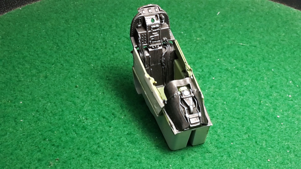

merci les gars pour les encouragements !!!!!!Pour répondre à Didier ( Nisi) oui , le cone radar est le même que sur le E , mais pas quand même ...oui pour la partie conique , sauf qu'il y aune entretoise de 12 mm ( au 32) entre le fuselage , et le cone , ce qui modifie la silhouette , et non Yann , il n'y a pas de résine pour ça ........... quand au train AV , là Didier , c'est trop pointu pour moi , tout ce que je sais , c'est qu'il faut modifier la fourche .......
Bon , je vais m'attarder sur le cockpit .... Le tableau de bord est bien diffèrent sur le Mirage Suisse , et donc à refaire . C'est très étroit un tableau de bord de Mirage , plus étroit qu'un Spit , et caser tout ce petit monde là dedans , et bien , il faut jouer des coudes ....
sur la paroi arrière , quelques cables et bidules .... sur les parois latérales , quelques détails ..aussi , juste pour rehausser ceux existants
le tout peint dans un beau vert ... la photo prise de trop près , ne pardonne rien , désolé ... la prochaine fois le prendrai des plans plus larges
voila , c'est tout pour l'instant ... merci de me lire !!!!!!

Message par svs-zen le Ven 2 Nov 2018 - 10:48
Superbe pit, bravo pour le tdb!

Message par erik91410 le Ven 2 Nov 2018 - 11:05
Superbe ! Pour les détails, je ne sais pas, je ne connais pas grand-chose au Mirage en fait mais je suis sensible à l'effet visuel de l'ensemble (y compris en plan "serré" qui ne semble pas du tout "trahir" ton travail)

ton pit est déjà bien beau, et je suis certain qu'avec le siège que tu vas nous concocter, il sera superbe!
