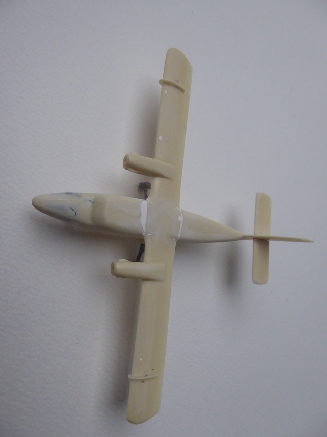

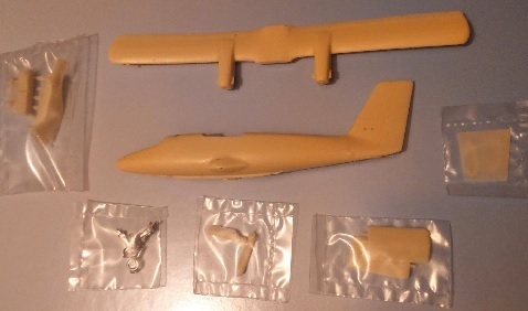

Message par ZEPHIR le Jeu 15 Nov 2018 - 8:41

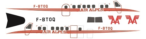

Encore un petit très attendu réalisé par notre ami Christian de F-Rsin.
Voici donc l'acrobate Alpestre.
Twin Otter Air Alpes 1811150833239175515996248
Twin Otter Air Alpes 1811150833259175515996249
Twin Otter Air Alpes 1811150833079175515996246
Premières étapes; nettoyage et lessivage des pièces.

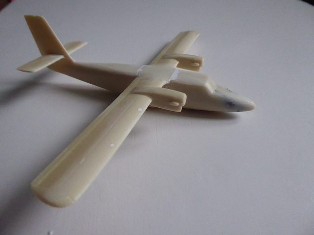

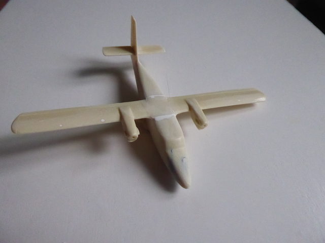

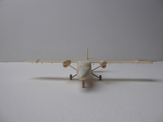

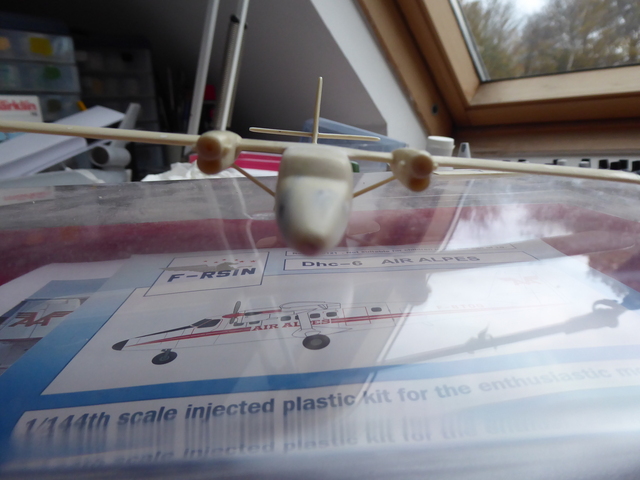

Message par ZEPHIR le Lun 19 Nov 2018 - 15:48
Je viens de terminer l'assemblage du Twin Otter.
Twin Otter Air Alpes 1811190344329175516002533
Twin Otter Air Alpes 1811190344479175516002534
Twin Otter Air Alpes 1811190348539175516002541
Après un petit lessivage, il va recevoir une couche d'apprêt blanc afin de voir les éventuels défauts.
Note : la mise en place des haubans est un grand moment de patience et persévérance. Twin Otter Air Alpes 10375203

Terminé Re: Twin Otter Air Alpes
Message par gege320 le Lun 19 Nov 2018 - 18:17
A plus
ROZ
Les vertus principales du maquettiste Twin Otter Air Alpes Demon111

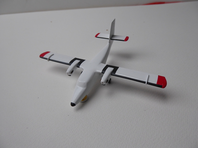

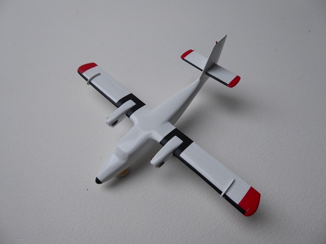

Message par ZEPHIR le Dim 9 Déc 2018 - 10:17
Juste avant la pose des décalques.
Twin Otter Air Alpes 1812091016259175516030191
Twin Otter Air Alpes 1812091016379175516030192
le train avant est peint. me reste à fabriquer tous les bitonaux qui dépassent!

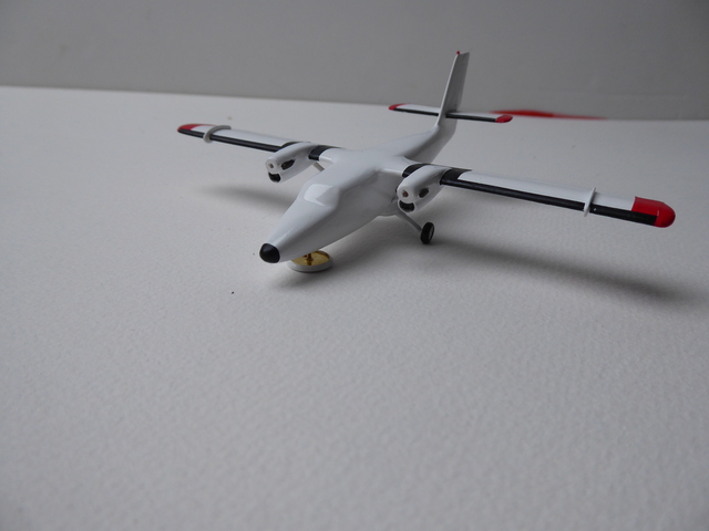

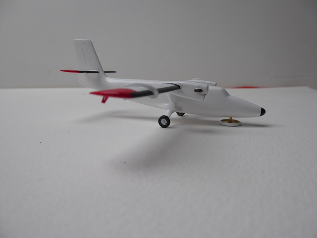

Message par ZEPHIR le Sam 22 Déc 2018 - 8:58
Et le voilà  juste avant la pose des décalques. La peinture a été lustrée afin d'avoir un éclat blanc métallique, les feux mis en place.
Twin Otter Air Alpes 1812220831249175516045527
Twin Otter Air Alpes 1812220831109175516045526

Message par HugoTM le Lun 24 Déc 2018 - 13:37
Bien brillant Twin Otter Air Alpes 10375203
Pour obtenir cet effet, tu utilise quelle peinture ? et avec quoi as-tu lustré ?
Nombre de messages : 2326
Points : 7228
Twin Otter Air Alpes Left_bar_bleue4/60Twin Otter Air Alpes Empty_bar_bleue  (4/60)
Message par ZEPHIR le Lun 24 Déc 2018 - 14:43
Une couche d'apprêt blanc de chez tamiya, puis un ponçage au 1200 à l'eau.
Plusieurs sprays (2 à 3) de blanc X2 de chez Tamiya, avec un ponçage au 1200 et au 2400 (Micromesh).
En final un ponçage au micromesh 3200 et un lustrage à la patte Tamiya  appliquée au moyen de papier ou d'une brosse à dents électriques.
Prévoir 24 h entre chaque opération.
Si on a un effet peau d'orange lors d'un spray, ponçage au 600, 800 et 1200 à l'eau, pour le faire disparaître.
Et on obtient cet effet blanc sur support métallique.

Message par FredOscop le Lun 31 Déc 2018 - 10:27
jolie réalisation:)...
un beau lustrage de la peinture, ceci dit tu aurais eu le même rendu avec ton X2 blanc avec un leger coup de micromesh 12000 et vernis par dessus Smile
mais chacun sa méthode et le principal c'est le rendu!Smile
les décalques représentent aussi les vitrages je suppose?
Twin Otter Air Alpes Stars6
Nombre de messages : 4969
Points : 16180
Twin Otter Air Alpes Left_bar_bleue0/0Twin Otter Air Alpes Empty_bar_bleue  (0/0)
Message par ZEPHIR le Lun 31 Déc 2018 - 10:32
Je n'en ai pas du 12000, j'utilise le polish de Tamiya.
J'ai des doutes sur le vieillissement des vernis, même le Tamiya X22!
