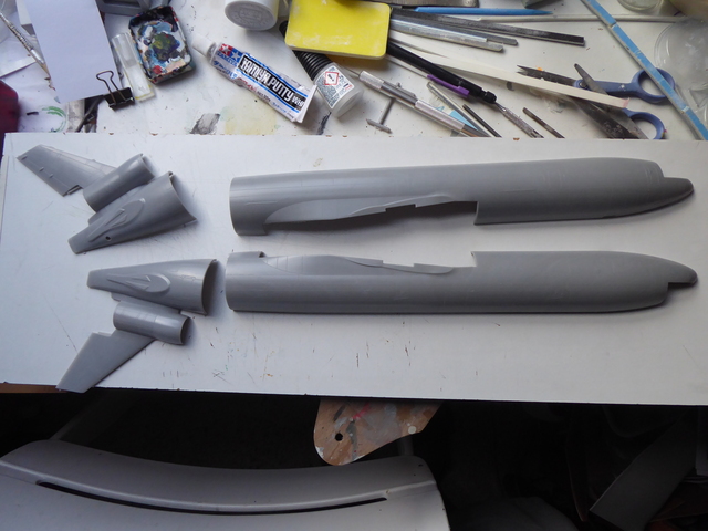

En parallèle  mes petits je me lance dans la réalisation du MD 11 d''Eastern Express.
MD 11 KLM  1811171127159175515998917
MD 11 KLM  1811171128579175515998925
Comme à leur habitude Eastern a découpé le fuselage en quatre morceaux, bonjour le raccord des deux tronçons de fuselage avant et arrière! J'en ai bavé sur le Tristard!

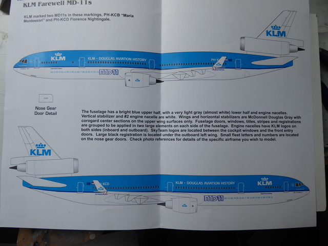

j'ai choisi de le réaliser aux couleurs de la KLM est plus particulièrement le "Maria Montesson" qui porta pendant un certain temps la liste de tous les modèles de Douglas qu’utilisa KLM. Dommage que la livrée soit bleu azur et non Orange!
MD 11 KLM  1811171128559175515998924
MD 11 KLM  1811171129459175515998927

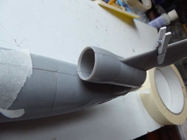

Je viens de démouler les jonctions des parties avant et arrière de chaque demi fuselage.
C'est pas terrible au niveau des raccords.
Mais c'est moins catastrophique que sur le Tristard, où j'avais un voilage de la partie arrière!
Pour aligner et consolider, j'ai travaillé sur un bout d'étagère d'un meuble suédois comme il se doit, et j'ai confectionné de petits tenons avec de l'Evergreen de 1 mm sur 3 mm.

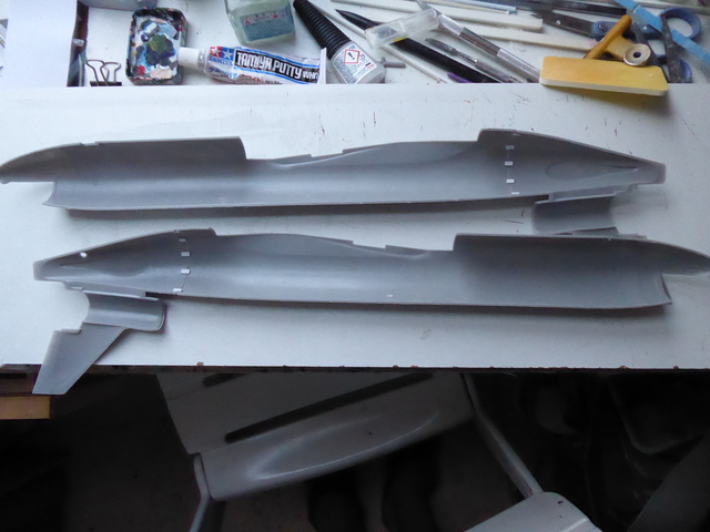

MD 11 KLM  1811180911149175515999982
Le raccords de dessous.
MD 11 KLM  1811180911499175515999983

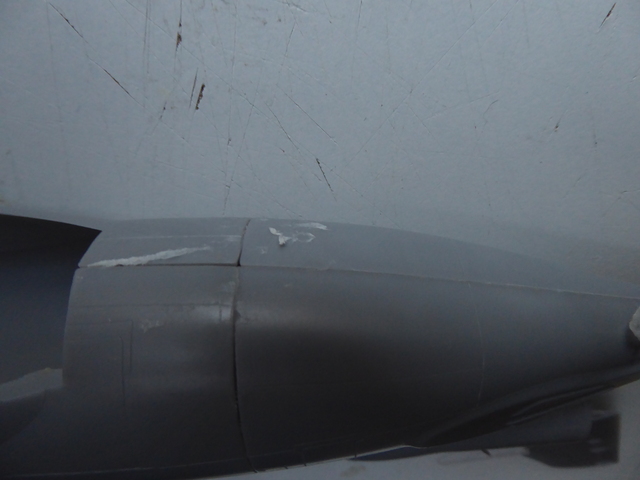

Les raccords de la dérive et du moteur deux. outre le ponçage et beurrage au putty il va falloir confectionner un tube bien lisse avec une feuille fine d'Evergreen.
Evidemment la maturité d'Eastern Express n'est pas encore arrivée à un niveau où les entrées d'air doivent être moulées sous forme d'un anneau. Ce n'est pas encore au niveau de Revell ou Zvezda.
MD 11 KLM  1811180911009175515999981
Voilà c'est tout pour cette première journée de froid.

Je vais suivre ça avec attention et prendre des notes.
La deco est sympa.Tu vas utiliser quelle teinte?

TASSIN a écrit:Hello
Pour le gris je vais utiliser un mélange de blanc PA001 et de gris PA050, très peu de gris. Le bleu sera du Tamiya X14 avec une pointe de X4. Le blanc est du Tamiya X2.
Voilà à moins que quelqu’un ait des idées sur ces teintes.

Mais il y a aussi la solution PA (Prince August) avec le blanc et bleu de France. Ces couleurs sont plus faciles à appliquer que les Tamiya, et en plus les sont Françaises comme le nom ne le dit pas.

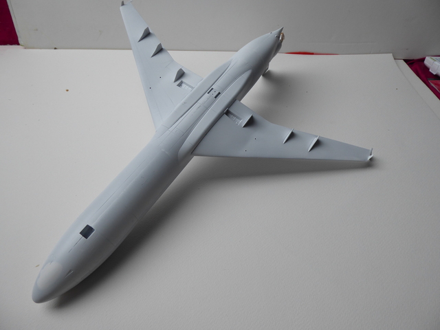

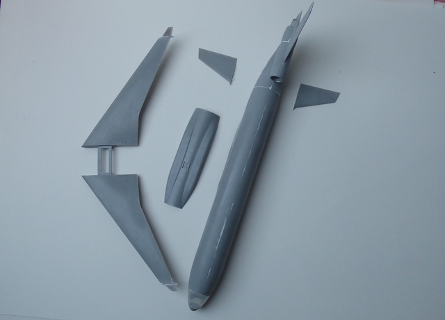

Message par ZEPHIR le Ven 30 Nov 2018 - 10:02

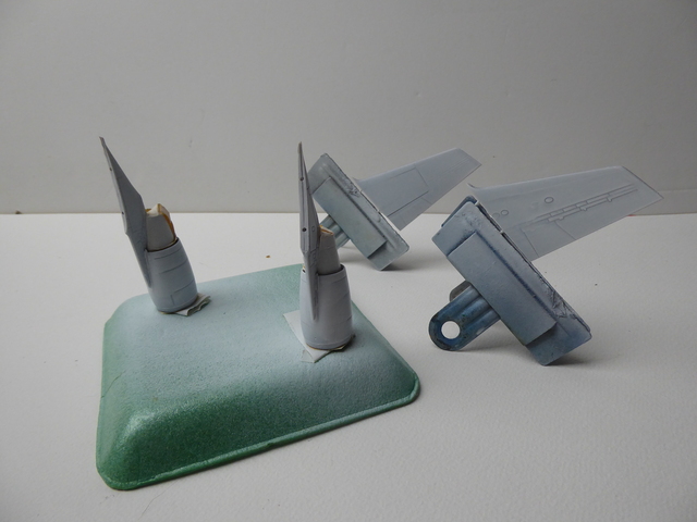

Voici l'état d'avancement du montage du MD 11. MD 11 KLM  Demon411
D'abord un pépin. J'ai fixé le lest avec du putti. Apparemment tout allait bien jusqu'à hier soir où j'ai découvert une déformation sous le fuselage. Devenu souple par le solvant j'ai donc découpé tout ce qui est impacté. J'attends que cela durcisse avant de boucher ce trou.
Donc en conclusion ne pas utiliser du putti pour fixer le lest.
MD 11 KLM  1811300952109175516018360
Avant mise en croix.
le raccord des deux tronçons de fuselage a été très laborieux MD 11 KLM  Demon181
Il ne faut pas oublier de percer sur l'intrados les trous de positionnement des mats moteurs et des vérins, idem pour les stabilisateurs. Chose que j'ai oubliée.
MD 11 KLM  1811300950489175516018357
Et les moulins
MD 11 KLM  1811300951319175516018358
Un petit essai à blanc. Il va falloir mastiquer pas mal le joint entre le fuselage et le capot du caisson central.
Attention il y a un ajustement délicat pour positionner le caisson central correctement dans le fuselage.
MD 11 KLM  1811300952119175516018361
Voilà j'attends que le plastique durcisse pour co,ntinuer.

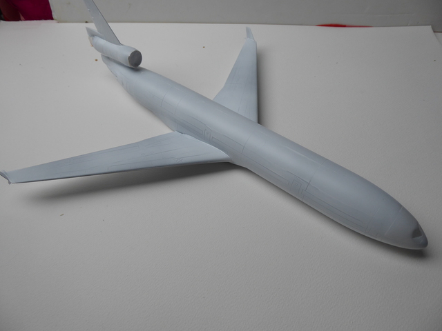

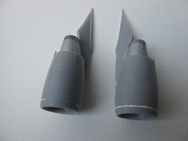

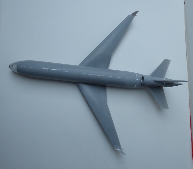

Message par ZEPHIR le Sam 22 Déc 2018 - 8:50
J'arrive à la fin. Il me reste à corriger les petits trucs!
Les moulins avant la peinture gris très clair.
MD 11 KLM  1812220834329175516045532
Le fuselage.
MD 11 KLM  1812220828439175516045518
MD 11 KLM  1812220828429175516045517
J'ai fait des essais pour obtenir un bleu azur KLM. Je pense retenir un mélange de X2 de Tamiya et de bleu métalic de Prince August.
Le gris très clair est unmélange de X2 de Tamiya et gris moyen 050 de PA.
Je tiens à rester dans des peintures Acryliques, je sais qu'il existe ces dernières chez Hannants, mais elles sont glycéroes.
A plus pour le début de la mise en couleur.
Note : les trains sont d'une complexité inouïe, un vrai merd-ier.

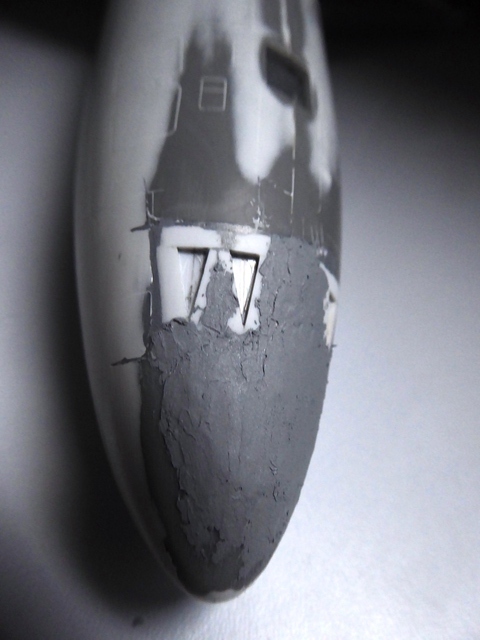

Terminé Re: MD 11 KLM
Message par ZEPHIR le Dim 3 Fév 2019 - 9:39

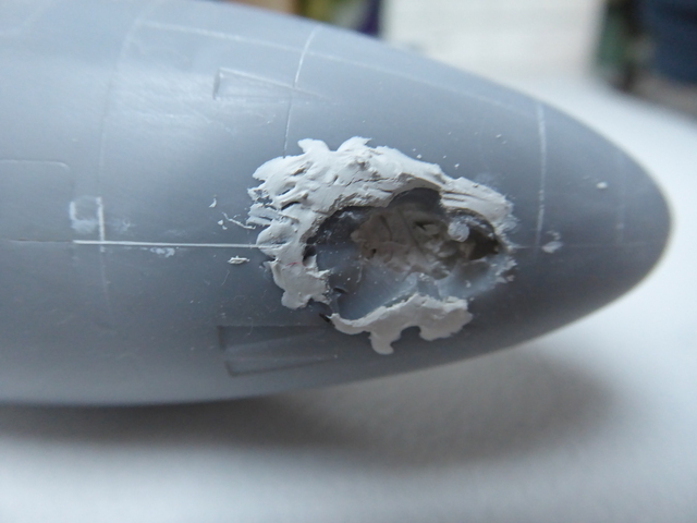

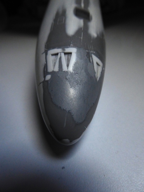

J'ai des problèmes avec la colle utilisée pour fixer le lest.
Cette colle a dissout le dessous du nez.
J'ai donc refait une partie de ce dernier, dont les trois entrées d'air pour la climatisation.
Voilà ce que cela donne après un nième beurrage.

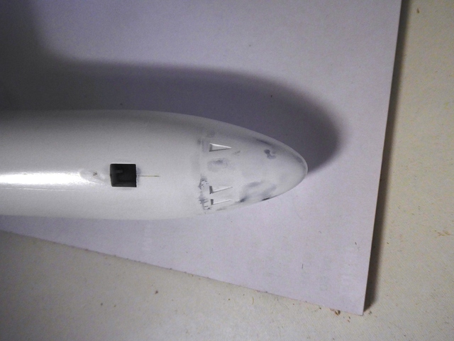

MD 11 KLM  1902030937319175516105430
Et après un nième + 1 ponçage et rectifications mineures.
MD 11 KLM  1902030936329175516105428
Si les dieux du maquettiste sont avec moi j'espère passer de l'apprêt après un dernier ponçage.
Avant tout cette maquette est un exercice de patience et d'huile de coude.

Message par pifortyman le Dim 3 Fév 2019 - 10:42
T'as mis quoi comme colle pour le lest??? Sad
Le "cout de coeur du mois" C'est ICI...
http://fighters.forumactif.com/t94683-coup-de-coeur-du-mois-de-juin-2020-sondage-jusqu-au-18-juillet?highlight=juin
A vous de jouer VOTEZ NOMBREUX!
Finalisation à court terme:
Participation au GB "Confinement" avec un BEAU: http://fighters.forumactif.com/t93316-gb-oursin-vorace-hasegawa-hobby2000-1-72-beaufighter-mki-fafl-mais-si?highlight=beaufighter
Nombre de messages : 18981
Ma photo : MD 11 KLM  Aaaaa12
Points : 59024
MD 11 KLM  Left_bar_bleue6/40MD 11 KLM  Empty_bar_bleue  (6/40)
Message par ZEPHIR le Dim 3 Fév 2019 - 12:34
J'ai utilisé un reste de Mister White Putty .
Le fuselage était complément collé et je suis passé par le trou laissé pour le pare-brise. Les solvants ne se sont pas évaporés et ont dissout le pastique.
D'habitude j'utilise du Syntofer
ROZ
ZEPHIR
ZEPHIR
Nombre de messages : 2005
Points : 6471
Message par pifortyman le Dim 3 Fév 2019 - 12:54
Ah! ben, vi, si tu colles pas avec de la colle... ca colle pas!
Et un produit acétoné va... faire fondre le plastique! (°)
Un PUTTY, c'est du mastic pour BOUCHER DES JOINTS!! Ca doit IMPERATIVEMENT avoir la possibilité de s'évaporer vite!
Je colle à la colle CYANO gel pour les lests (ou à la colle à bois si j'ai le temps de sechage)
(°)ca s'est déjà vu sur ce forum... et avait déclenché quelques réactions taquines! Suivez mon regard, ceux qui savent! Oui, je sais les micro ondes aussi, surtout pour les lancaster!

Message par ZEPHIR le Mar 26 Fév 2019 - 9:54
Enfin je crois que la réparation est correcte je vais pouvoir me lancer dans la peinture.
MD 11 KLM  1902260957029175516136005
MD 11 KLM  1902260957129175516136006
A plus
Roz
ZEPHIR
ZEPHIR
Points : 6471
Message par pifortyman le Mar 26 Fév 2019 - 11:54
T'as tenté une couche de peinture autour de ton nez, comme preuve ultime du "zerodefect"??
