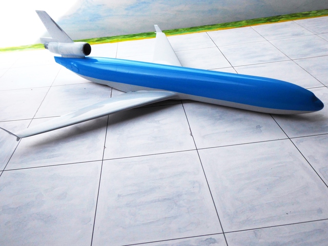

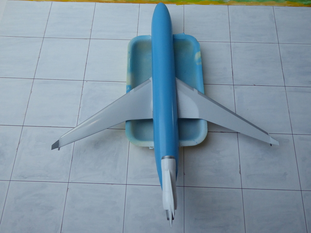

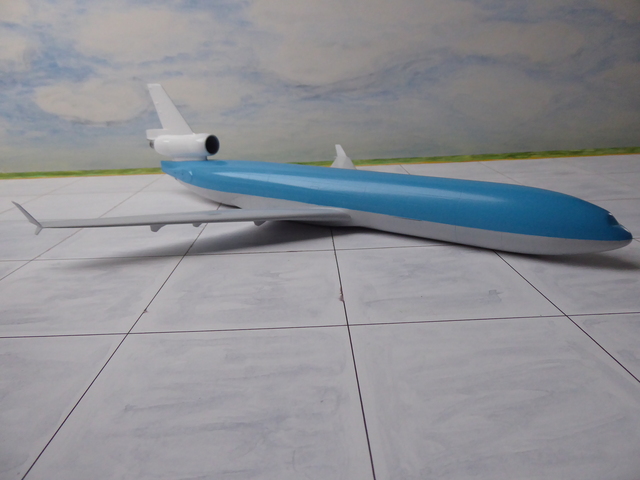

Je viens juste de terminer la peinture du fuselage et des ailes. J'ai créé les deux couleurs en me servant de la planche de décalques pour le bleu et des différentes photos disponibles sur la toile pour le gris très clair.
Voici ce que cela donne.
MD 11 KLM  - Page 2 1903080200569175516150171
MD 11 KLM  - Page 2 1903080200529175516150170
les peintures ont été lustrées à l'huile de coude au moyen du polish Tamiya.
Les moulins et les empennages ont aussi été peints en clair très clair.
MD 11 KLM  - Page 2 1903080201289175516150174.
Voilà pour l'instant.
Dans quelques jours j'attaque le blanc de la dérive.
Attention le bleu est beaucoup plus clair qu'il ne ressort sur la photo, balance des clairs et des foncés.

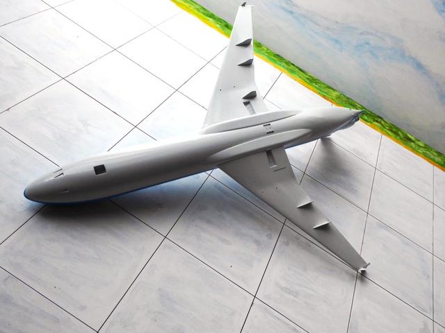

Message par ZEPHIR le Mar 19 Mar 2019 - 10:39

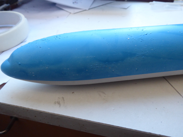

La super cata en peignant la dérive en blanc brillant.
J'ai eu la très malencontreuse idée d'enfermer l'avion dans un sac en plastique pour protéger les ailes et le fuselage! MD 11 KLM  - Page 2 Demon411 .
le blanc de la dérive était parfait et nickel chrome MD 11 KLM  - Page 2 10375203 .
Après avoir démailloté la maquette voici le super résultat!
MD 11 KLM  - Page 2 1903191024179175516165053
Peintures du fuselage et des ailes complétement boursouflée MD 11 KLM  - Page 2 Demon411 !

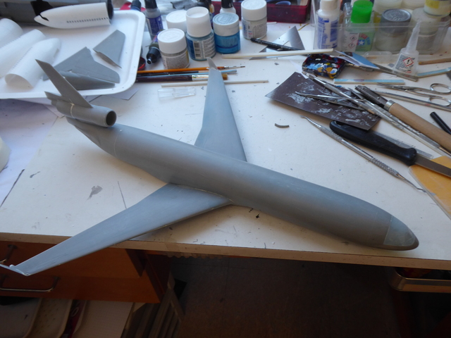

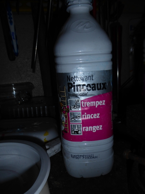

Donc pas de problème on prend le décapant, des pinceaux en nylon et une vieille brosse à dents, de l'huile de coude et de la patience, et on applique le décapant.
Avant rinçage il est impératif d'essuyer complétement la maquette et de la finir avec de l’alcool avant de la laver avec un produit à vaisselle.
Le décapant se trouve dans les super marchés et les magasins de bricolage.
MD 11 KLM  - Page 2 1903191024559175516165057
Et voici le résultat, il faut refaire toutes les finitions avant d'appliquer l’apprêt, le gris clair, le bleu clair et le blanc.
MD 11 KLM  - Page 2 1903191024199175516165056
Bonne journée à tous.

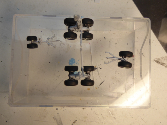

Message par ZEPHIR le Mer 10 Avr 2019 - 21:40

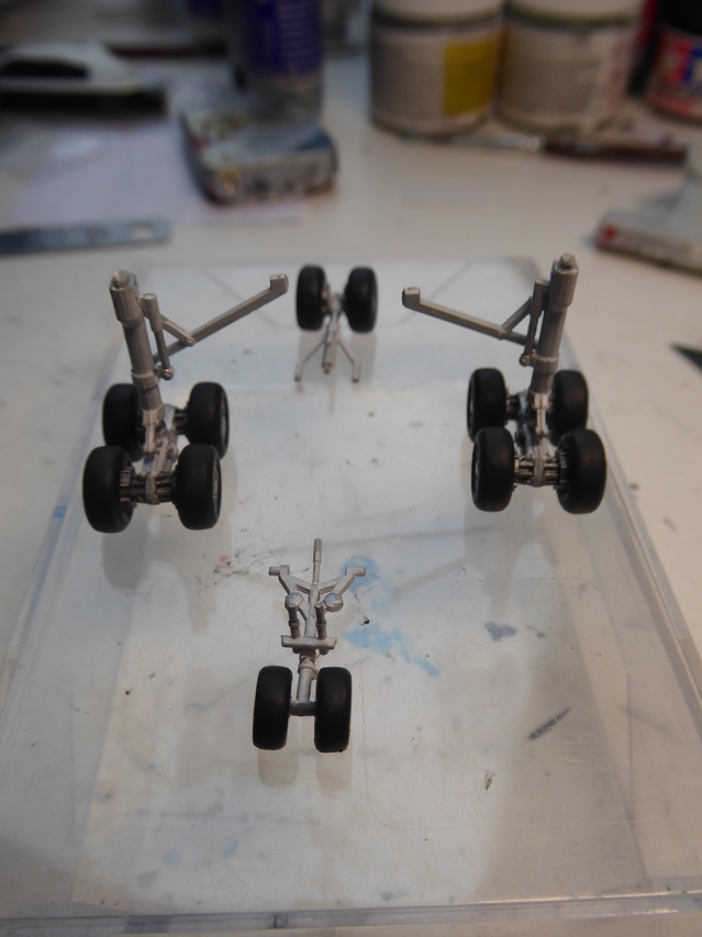

bonsoir,

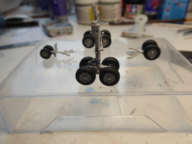

Belle journée pour peindre des roues.
MD 11 KLM  - Page 2 1904100613249175516195448
MD 11 KLM  - Page 2 1904100612529175516195447
MD 11 KLM  - Page 2 1904100612329175516195446

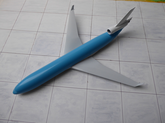

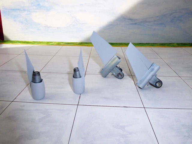

Message par ZEPHIR le Ven 19 Avr 2019 - 11:24

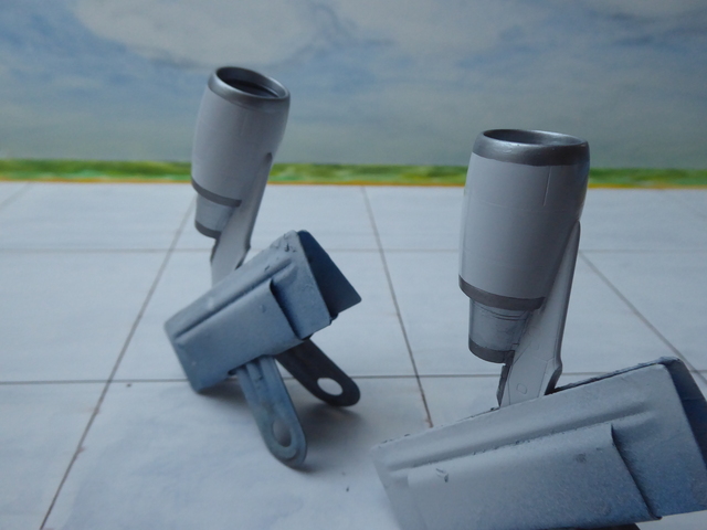

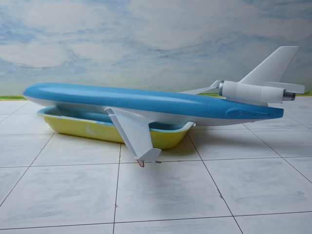

Le peinturlurage est terminé, seuls quelques détails seront réalisés après la pose des décalques.
Les moulins:
MD 11 KLM  - Page 2 1904191120439175516205044
Vu de profil:
MD 11 KLM  - Page 2 1904191120029175516205043
Et vu de dessus:
MD 11 KLM  - Page 2 1904191120019175516205042

Message par gege320 le Ven 19 Avr 2019 - 12:14
Il a belle allure; sur l'aile droite c'est un reflet?
gege320
gege320
Nombre de messages : 3531
Points : 7279
MD 11 KLM  - Page 2 Left_bar_bleue0/0MD 11 KLM  - Page 2 Empty_bar_bleue  (0/0)
Terminé Re: MD 11 KLM
Message par ZEPHIR le Ven 19 Avr 2019 - 18:58
Oui c'est un reflet.

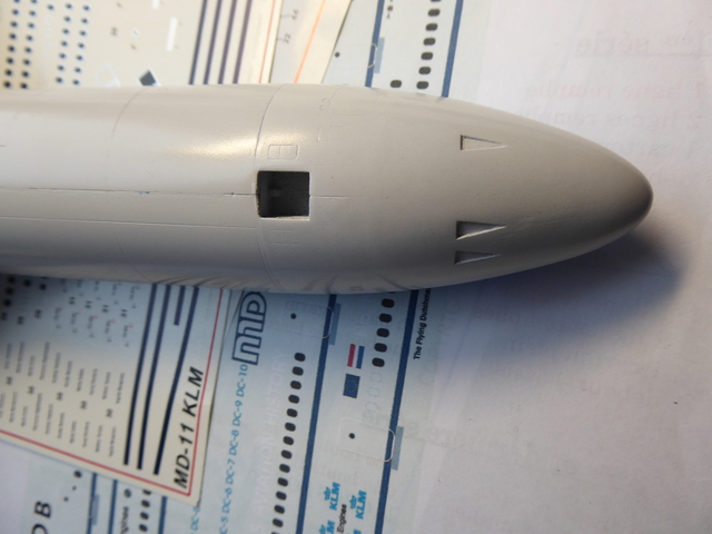

Message par ZEPHIR le Dim 18 Aoû 2019 - 10:39
Heureusement que je l'ai laissé de coté pendant la canicule. Il y a eu des retassements sous le nez et j'ai du tout refaire.
MD 11 KLM  - Page 2 37689-P1040740

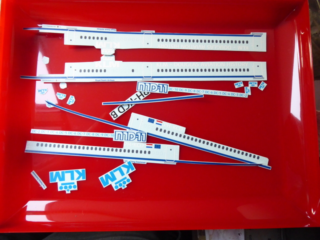

je suis en train de préparer les décalques, il sera bientôt fini. je mélange celles de Draw et celles d'Eastern.
MD 11 KLM  - Page 2 360530-P1040741
Temps idéal pour réaliser des maquettes!

Bonsoir,après plusieurs masticages-bouchages,le nez de cette maquette va finir par être lesté enfin.....beau boulot de réparation quand même!

Le coup du poids + Putty j'ai aussi donné 2 fois.Bravo pour ta persévérance .

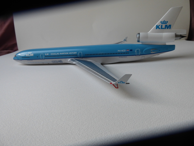

Message par ZEPHIR le Lun 19 Aoû 2019 - 21:00

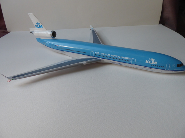

Juste avant l’assemblage final!
MD 11 KLM  - Page 2 342475-P1040742
MD 11 KLM  - Page 2 139979-P1040744
les décalques de Draw comme celles Eastern sont très fines. C'est presque parfait!
A demain pour la mise sur roues.

Message par goose1977 le Lun 19 Aoû 2019 - 21:01
Et ben, il est superbe ce MD11, la livré de la KLM lui va à ravir MD 11 KLM  - Page 2 Super021
Hâte de voir le final
