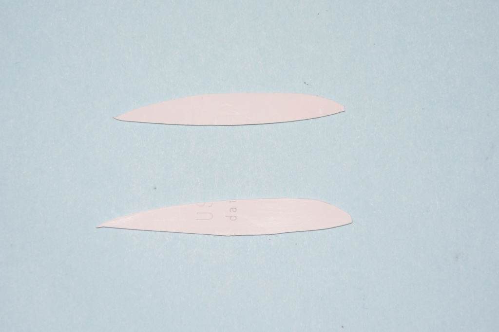

Maintenant j'ai commencé l'aménagement des puits de trains.
Première opération, fabriquer les cloisons. J'utilise pour cela un copieur de profile.
Cela me permet de faire sans tâtonnement les cloisons à la bonne dimension
" L'aile est fractionnée de fabrications de quatre éléments principaux : deux parties médianes directement attachées à la carlingue, et deux sections extérieures. Les parties centrales portent les fuseaux-moteurs ou nacelles, le train d'atterrissage et les volets de courbure à fente..."
