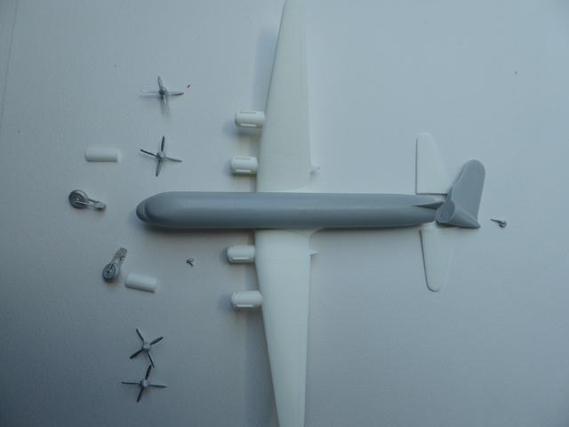

Je me lance dans une nouvelle antiquité britannique. Avion totalement raté dont la saga est très bien décrite ici AVRO Avions Civils
La maquette est bien moulée et Densile a réalisé un caisson central au niveau des ailes qui permettra d'avoir le bon dièdre. Ce qui n'est pas le cas de son Handley Page Hastings, que je suis en train de terminer.
AVRO TUDOR V 1903291131419175516179588
AVRO TUDOR V 1903291131259175516179587
A plus pour le montage.

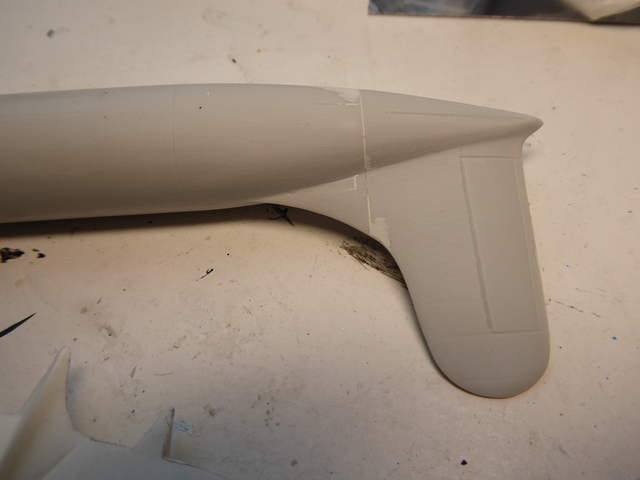

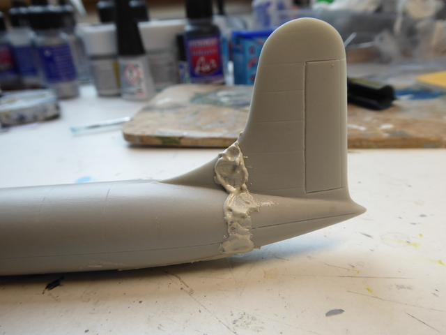

J'ai commencé l'assemblage de cette maquette par la jonction de la dérive avec le fuselage. Ceci facilitera la mise en croix prévue demain.
Quelques photos avant ponçage et après, ce qui permet de vous donnez une notion précise sur la qualité de cette maquette en résine.
AVRO TUDOR V 1904100602039175516195401
AVRO TUDOR V 1904100604179175516195416
Après ponçage énergique à l'eau.
AVRO TUDOR V 1904100602589175516195414
AVRO TUDOR V 1904100603129175516195415
Et voilà c'est tout pour cette maquette.

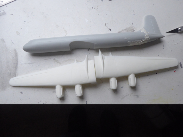

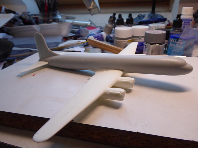

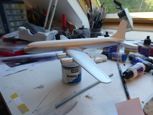

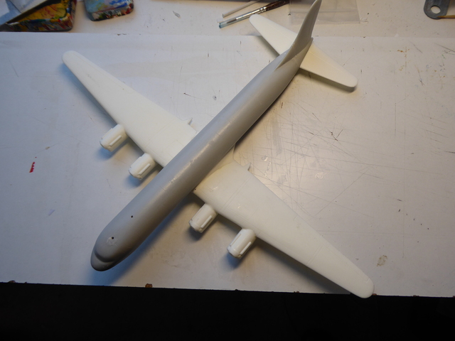

Message par ZEPHIR le Sam 13 Avr 2019 - 9:09
Je viens de terminer la mise en croix. Ce fut assez délicat pour ajuster le dièdre, les moignons de caisson central ne s’emboîtaient pas correctement, et de surcroît la dérive n'était pas rectiligne, donc a faussé  la mise en place du bon dièdre.
J'ai comblé les joints au SintoFer et c'est presque parfait après un vigoureux ponçage à l'eau.
Voici le résultat

AVRO TUDOR V 1904130901449175516197843

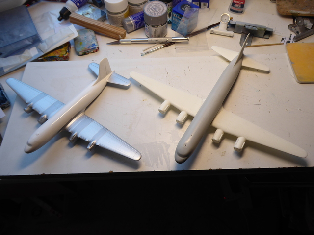

Et avec son contemporain que je pense terminer ce WK.
AVRO TUDOR V 1904130901119175516197842
Et voilà c'est tout pour aujourd'hui.

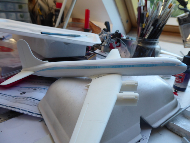

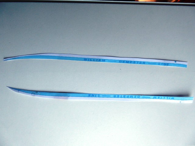

Message par ZEPHIR le Dim 12 Mai 2019 - 8:45
De retour des vacances je suis en train de confectionner les masques pour appliquer la peinture silver Tamiya 11.
J'ai photocopié la planche de décalques, puis appliqué un vernis brillant.
AVRO TUDOR V 1905120841009175516232962
Chaque motif est découpé.
AVRO TUDOR V 1905120841059175516232963
Ces masques trempés dans du lait seront appliqués sur la maquette. Et cela c'est pour demain.

Message par ZEPHIR le Dim 12 Mai 2019 - 12:57
Les décalques sont de l'impression laser donc il n'y a pas de film blanc en dessous comme sur la plupart des silk.
Le masque sert donc aussi à délimiter la partie blanche de celle qui sera silver.
Il est en fait partout où j'ai des décalques, bande bleu ciel au dessus des hublots et panneau antireflet du museau.
La dérive sera protégée avec du papier et le fuselage avec un masque élastique que l'on trouve chez tous les marchands de peinture d'art.
Et voilà tu sais tout.

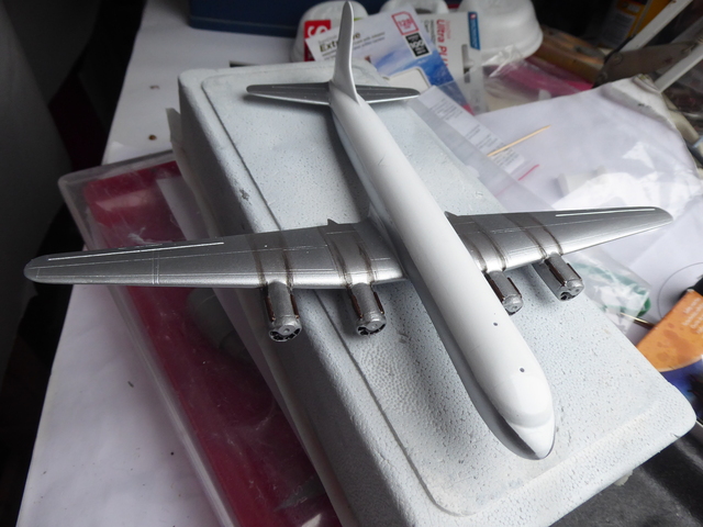

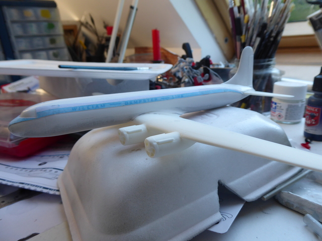

Message par ZEPHIR le Mar 14 Mai 2019 - 10:37
J'ai fini les grosses peintures.
Pose des masques.
AVRO TUDOR V 1905141034389175516236677
AVRO TUDOR V 1905141034339175516236676
Et voici le résultat.
AVRO TUDOR V 1905141035259175516236679
Après 48 heures de séchage j'attaquerai les petits détails.
A plus
