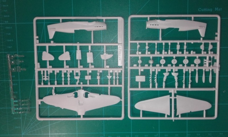

Message par yves le Lun 13 Mai 2019 - 5:11
Un nouveau projet avec ce Yak-7B Eastern Express. C'est le kit Dakoplast aussi repris par Modelist.
Yakovlev Yak-7B - point au 22/08 Fd1c9bb1abab6021ff94db56239e38cf
Un gros travail de préparation des pièces est à prévoir.
Yakovlev Yak-7B - point au 22/08 Ce7c33b3d51db0b06f742cb4f0722111
Un peu de doc
Yakovlev Yak-7B - point au 22/08 44c5815e2ffa3b3d5ca8ab6f19138913
A suivre

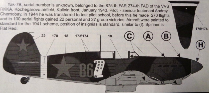

Message par yves le Mar 14 Mai 2019 - 4:25
AlexGRD a écrit:D'abord tu as choisi la deco (version) que tu vas faire?

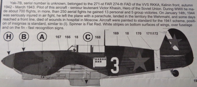

J'hésite encore entre ces deux décorations
Yakovlev Yak-7B - point au 22/08 B9f351d9fc7415f3ae73fd514de1b346
Yakovlev Yak-7B - point au 22/08 D6ab90f12249e1ab041bc125483e9da3

Message par AlexGRD le Mar 14 Mai 2019 - 4:51
Ca a l'air d'unn -7B des toutes premieres series : cone d'helice en fait conique, echapements individuels et radiateur d'huile du type ancien sans trape de reglage arriere.

Message par yves le Mar 14 Mai 2019 - 7:00
AlexGRD a écrit:Ca a l'air d'unn -7B des toutes premieres series : cone d'helice en fait conique, echapements individuels et radiateur d'huile du type ancien sans trape de reglage arriere.
Begemot a représenté tous ses profils de la même manière sans distinguer ces détails.
Les photos de ces deux avions ne montrent pas les parties concernées et ne permettent pas d'identifier la version exacte de yak-7B dont il s'agit. Si tu as des infos supplémentaires sur ces avions je suis intéressé.

Message par AlexGRD le Mar 14 Mai 2019 - 7:15
Le premier du 271eme IAP, primptemps 1943
http://soviet-aces-1936-53.ru/abc/u/hasin.htm
le second du 875eme IAP, debut 1943
http://soviet-aces-1936-53.ru/abc/ch/chernobai.htm

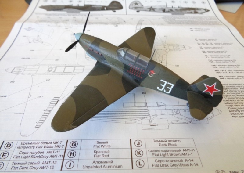

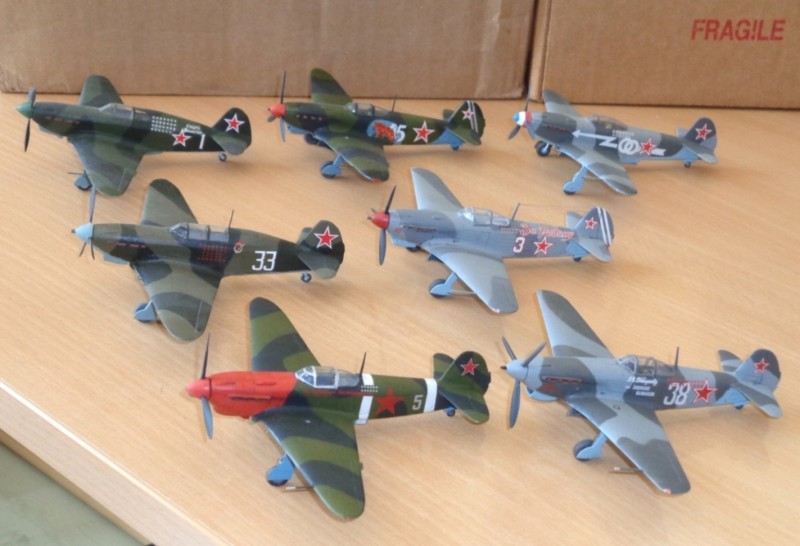

Message par yves le Mar 14 Mai 2019 - 13:28
Voila ma famille de Yaks
Yakovlev Yak-7B - point au 22/08 F69ec78b7c0f0af0d996ff885ac5cc58
Je vais la moderniser en remplaçant mon Yak-7B, Hybride du yak-1 ZTS Mikro et du Yak-7 Kooperativ Hobby par ce Yak-7B Eastern Express.
La décoration est celle du Yak-7B du Musée de la défense de Leningrad.
Yakovlev Yak-7B - point au 22/08 9e624e9c4c49d1801b709fcd85793dd1

Message par goose1977 le Mar 14 Mai 2019 - 13:38
très jolie collection Yakovlev Yak-7B - point au 22/08 Super021

Message par PEYSSON Gilles le Mar 14 Mai 2019 - 19:07
Bonsoir Yves
Ta collection de Yaks est absolument splendide et merveilleuse !
C'est un vrai régal pour les yeux Yakovlev Yak-7B - point au 22/08 10375203 Yakovlev Yak-7B - point au 22/08 10375203 Yakovlev Yak-7B - point au 22/08 10375203

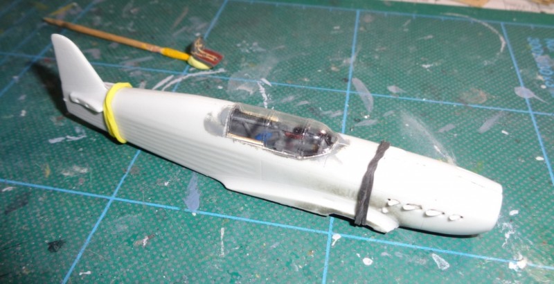

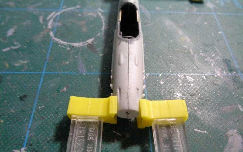

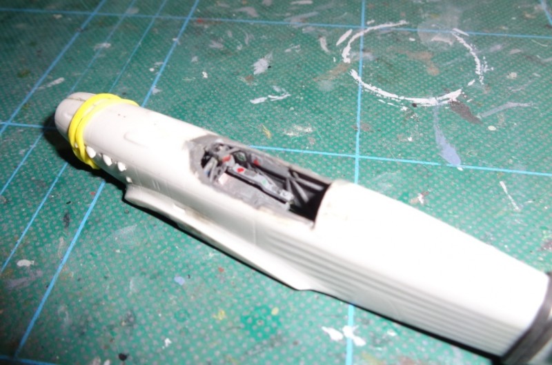

Message par yves le Dim 14 Juil 2019 - 5:49
Après une période de démotivation j'ai repris les travaux sur le yak-7.
J'ai creusé les sorties des mitrailleuses qui manquaient un peu de profondeur.
Yakovlev Yak-7B - point au 22/08 B7660b8b57c95ffd3b82002003b249b3
Yakovlev Yak-7B - point au 22/08 45662e8fcdfc2adc50613ae8416209fd

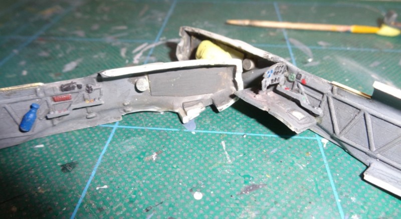

J'ai refait le dossier du siège qui n'était pas assez haut et remplacé la verrière par une verrière de chez Pavla
Yakovlev Yak-7B - point au 22/08 6aa19d58ed55c7086d8cf88fc842058a
Yakovlev Yak-7B - point au 22/08 2344157ef8c4a3bc84af165aedcfb750

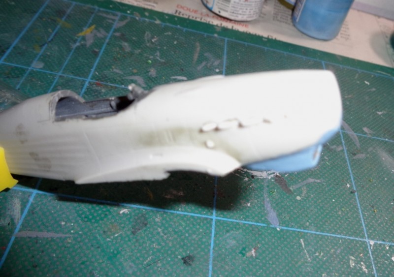

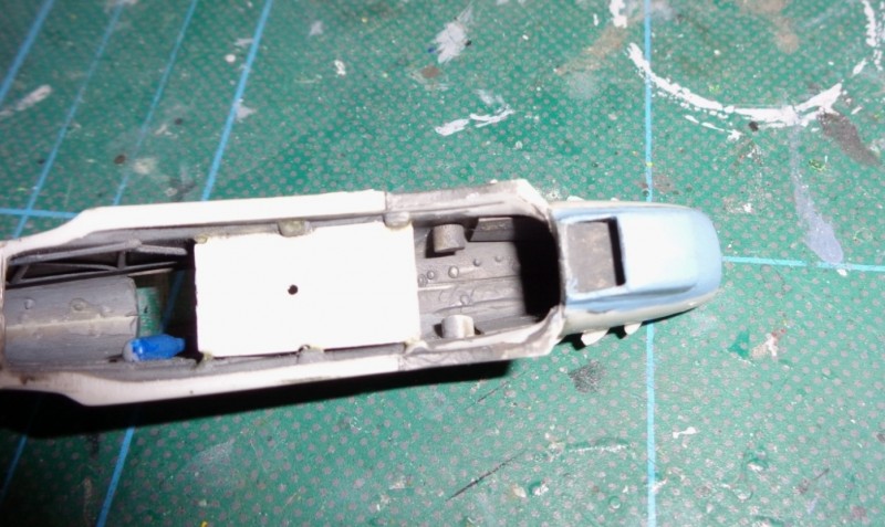

Message par yves le Sam 20 Juil 2019 - 19:32
La suite avec l'ajout du collimateur et de son support en étiré.
Yakovlev Yak-7B - point au 22/08 C082f3d20711f1efcd48e35a529ac6ec
Modification du radiateur d'huile qui est une version sans volet (merci Alex)  retrait du volet, ajout d'un fond, reprise de la forme.
Yakovlev Yak-7B - point au 22/08 72cdaecff92e3672abd6d5ef7ae80490
Yakovlev Yak-7B - point au 22/08 333d9a2886b3c73ec45cf401afa6818d
Il ne reste plus qu'à créer le carénage situé dans la partie arrière du radiateur.

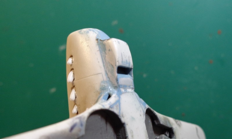

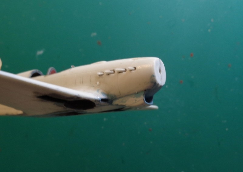

Message par yves le Jeu 25 Juil 2019 - 7:32
Suite du radiateur d'huile...
Yakovlev Yak-7B - point au 22/08 2e544d099bbacbfb70603aeeef1ab9df
Yakovlev Yak-7B - point au 22/08 4733a05f118c763555eeeb6fbfe72385
Je ne vais pas insister et passer au reste du montage

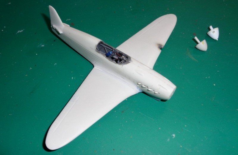

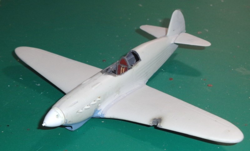

Message par yves le Ven 26 Juil 2019 - 6:02

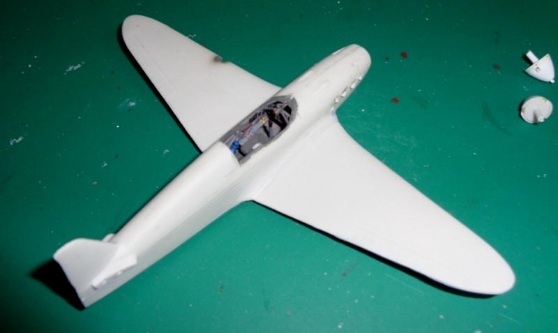

Les ailes sont en place. J'ai eu besoin de carte plastique pour combler l'écart entre les ailes et le fuselage.
Yakovlev Yak-7B - point au 22/08 F52a989cbffa8f3e6408ef07f751d295
Yakovlev Yak-7B - point au 22/08 44a90ca187627538ca5831c6447f5ff2
J'hésite encore entre deux cônes d'hélice, celui de la boite et un plus conique qui équipait les premiers Yak-7.

Message par Papy Greg le Ven 26 Juil 2019 - 12:18
Joli travail, belle mise en croix.
pour le cône Alex pourra t'aider, le choix doit être sans doute en fonction de la déco.

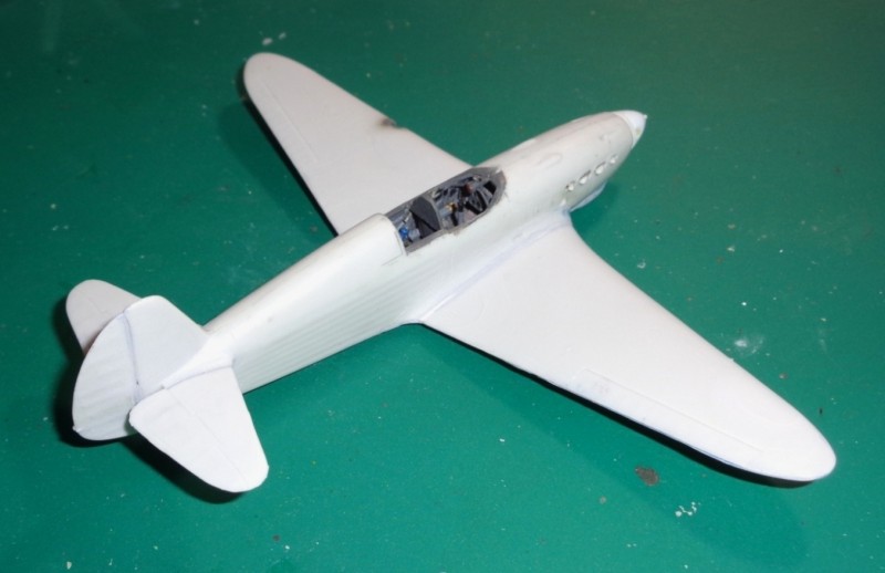

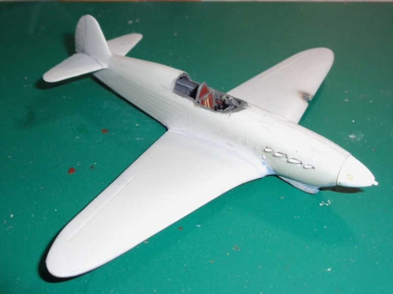

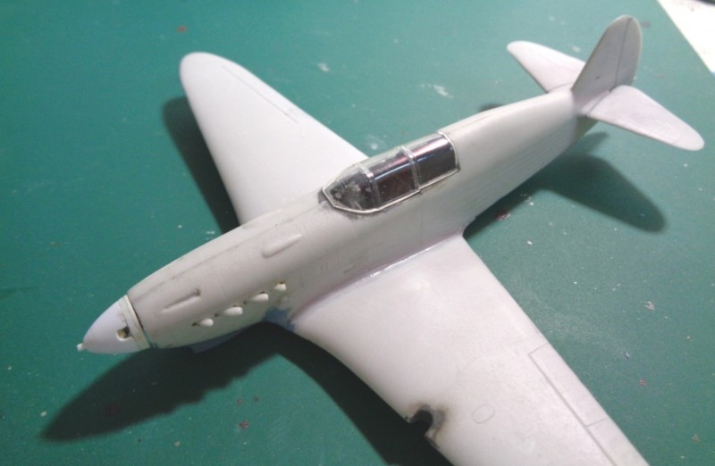

Message par yves le Sam 27 Juil 2019 - 8:00

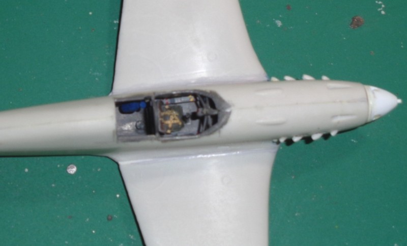

Fin de la mise en croix. J'ai choisi d'utiliser la casserole conique. J'ai pris la casserole du yak-1 Amodel.
Yakovlev Yak-7B - point au 22/08 E21d64a8b220f9c98196e9bb8196ba5c
Yakovlev Yak-7B - point au 22/08 D2913d9a2421f23d2b5ae265c405ba61
Yakovlev Yak-7B - point au 22/08 371f120f7c9c991948a751eafdec8765
Yakovlev Yak-7B - point au 22/08 7f066e4777543423e8e9cb7c0573d285
Essai de la verrière Pavla
Yakovlev Yak-7B - point au 22/08 Faf3e7375d698ac6b20f7a0630684ba7
