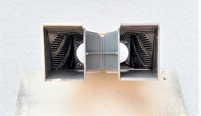

Bonjour, la suite du montage, principalement axée sur les entrées d'air des réacteurs.
C'est gros, solide et ça se dégrappe facilement. Pas de marque de moulage mal placée et l'assemblage parait toujours aussi simple Smile
J'ai commencé par un primer à base de Blanc Mat Tamiya.
Mikoyan-Gurevitch MiG-31 BM/BSM "Foxhound" (AMK 1/48) - Page 2 Thumbn72
Ensuite une couche d'Alclad Duraluminium.
Mikoyan-Gurevitch MiG-31 BM/BSM "Foxhound" (AMK 1/48) - Page 2 Thumbn73
Comme c'est toujours un avantage de forcer les contrastes dans les endroits les moins visibles, j'ai utilisé le MiG PLW Black Night un peu comme du Wash afin d'assombrir tous les creux. Le séchage est en cours Smile

Ca suit son cours. Après nettoyage au coton-tige, le PLW Black Night a effectivement bien rempli son rôle: les reliefs sont effectivement bien marqués. Afin d'augmenter encore un peu les contrastes, j'ai passé un voile d'Alclad Pale Burnt Metal sur les surfaces planes et une pointe d'Exhaust Manifold dans les creux principaux.
L'assemblage est d'une facilité déconcertante. Un passage de colle extra-fluide Tamiya et le tour est joué.
Mikoyan-Gurevitch MiG-31 BM/BSM "Foxhound" (AMK 1/48) - Page 2 Thumbn74
L'intérieur des trains principaux fait déjà partie intégrante des entrées d'air: Smart ! Mikoyan-Gurevitch MiG-31 BM/BSM "Foxhound" (AMK 1/48) - Page 2 Super021
Mikoyan-Gurevitch MiG-31 BM/BSM "Foxhound" (AMK 1/48) - Page 2 Thumbn75
Une fois refermées, les reliefs internes des entrées d'air sont du plus bel effet. L'importance de bien contraster au préalable ces endroits peu visibles une fois l'assemblage complet terminé.
Mikoyan-Gurevitch MiG-31 BM/BSM "Foxhound" (AMK 1/48) - Page 2 Thumbn76
Next Step: voir comment je peux agrémenter l'intérieur des compartiments des trains principaux, et aménagement du compartiment du train frontal.

Message par jimvit le Lun 13 Avr 2020 - 21:53
C'est ben joli M'sieur avec ces contrastes.
J'avais une question , même deux , moi qui n'utilise pas d'Alcad est ce que cela sent si fort ?😷
Et est-ce qu'il faut venir avant le jus ?
Wink

Message par stargasm le Lun 13 Avr 2020 - 22:42
jimvit a écrit:C'est ben joli M'sieur avec ces contrastes.
Wink
Oui en effet Alclad ça dégomme, il faut vraiment aérer en peignant avec ça.
Leur gamme de teintes métal est vraiment complète, j'aime cet aspect lisse qu'elles rendent.
Je n'ai utilisé aucun vernis ici😉

Message par rom1 le Lun 13 Avr 2020 - 23:39
ca avance fort joliment!
j'avais eu aussi un petit bug lors de l'insertion des intakes/baies dans la fuselage. J'avais imputé ça au fait d'avoir coller en premier les réacteurs.
Il m'avait semblé devoir monter en premier les baies, puis les réacteurs...
Pour détailler un peu les baies, tu peux fouiller les walkaround de cette page:
https://www.cybermodeler.com/aircraft/mig-31/mig-31_all.shtml
Des centaines de photos...

Message par stargasm le Mar 14 Avr 2020 - 9:20
rom1 a écrit:Salut,
Hello Romain,
La pose des éléments dans le fuselage s'est bien passée, mais j'ai d'abord installé les parties Entrées d'Air comme c'étaient celles qui demandaient le plus de précision.
Merci pour le lien… Que j'avais déjà exploité en pompant tout ce qui pouvait être intéressant, j'ai eu beaucoup de mal à comprendre les schémas de câblage que j'ai pu voir à l'intérieur (en gros c'est extrêmement compliqué d'avoir le tout dans sa globalité Mikoyan-Gurevitch MiG-31 BM/BSM "Foxhound" (AMK 1/48) - Page 2 Hein401
Du coup j'ai tenté la triche en cherchant après d'autres "step-by-step" sur des forums et sites divers, afin de bêtement "copier" le travail d'un autre Mikoyan-Gurevitch MiG-31 BM/BSM "Foxhound" (AMK 1/48) - Page 2 768537366 Force est de constater que je n'ai trouvé personne qui s'est encore attaqué au sujet. Du coup j'ai peint les câblages en couleurs et j'ai installé le tout comme ça Wink
Bien à toi, et merci pour la suivi ! Smile
