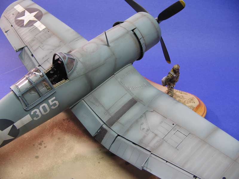

Durant la WWII, les avions étaient parkés volets rentrés, et le pilote montait sur le morceau du flap (!), puis sur l'aile!
normalement il y a une trappe dans le flap quand il est down pour monter sur l'aile si je ne m'abuse

Black,
je cite dans la réponse de Tom:
"The pilot first stepped onto the raised flap section, then onto the non-skid strip, then onto the 'pad', and climbed up the fuselage side into the cockpit. "
Le logement découpé, la "marche" dans le morceau de volet, n'est apparue que pendant la production des F4U-1D.
D'après le detail & Scale ->" step cut out added during F4U-1D production", donc pas forcément sur celui de Curtiss...tout n'est qu'une question de n° de série, à l'époque, l'évolution était "vive"...

Raf, il y a bien cette "marche" découpé sur le volet droit.
le moulage Tam est sûrement fait pour plusieurs versions...
selon le serial nbr du tiens, alors peut être dans ce cas il n'y a pas utilité du cumul des "anti-skid strip" et de la marche?
regarde celui-là, c'est un plus "ancien", un F4U-1A, pas de marche, mais les bandes
