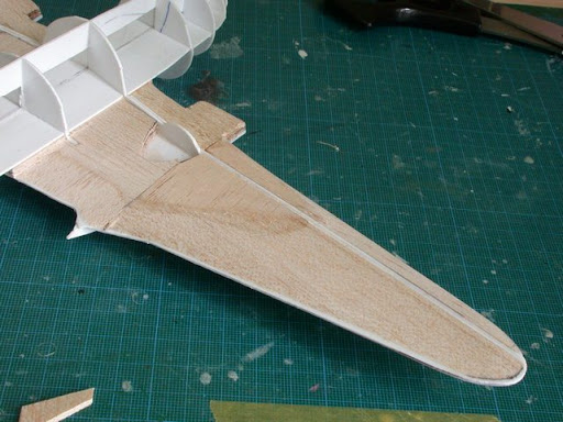

Message par clubalpha Lun 5 Juil 2010 - 22:25
Pas vacances...., mais une semaine à Paris pou le boulot, du coup le briton est en rade. En revanche, j'ai une dizaine de photos de retard.. alors il est temps de poster le stock :

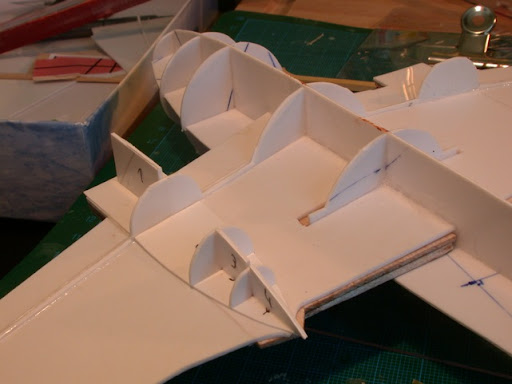

L'aileron, en 3 morceaux, comme les ailes,
SNCASO SO30 "Bretagne" , sur un air de bagad -scratch- 1/72; F I N I . Terminé. Au bout. Basta ! ouaiiiiiiiiiiiiisssssss - Page 2 DSCN8018
1 longeron solidaire du demi couple, et deux moitiés de voilure. Cela assurre en meme temps le diedre et l'alignement horizontal
SNCASO SO30 "Bretagne" , sur un air de bagad -scratch- 1/72; F I N I . Terminé. Au bout. Basta ! ouaiiiiiiiiiiiiisssssss - Page 2 DSCN8019
Ne manque plus que le calage pour assurrer le positionnement juste-ou-presque, ce qui est fait grace a deux piges de balsa collées sur le profil
SNCASO SO30 "Bretagne" , sur un air de bagad -scratch- 1/72; F I N I . Terminé. Au bout. Basta ! ouaiiiiiiiiiiiiisssssss - Page 2 DSCN8020
et ca s'emboite ..
SNCASO SO30 "Bretagne" , sur un air de bagad -scratch- 1/72; F I N I . Terminé. Au bout. Basta ! ouaiiiiiiiiiiiiisssssss - Page 2 DSCN8022

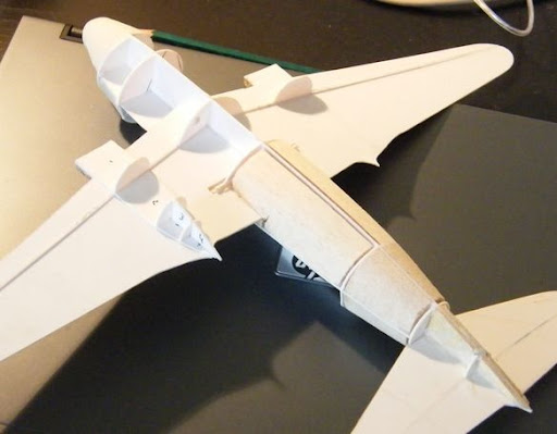

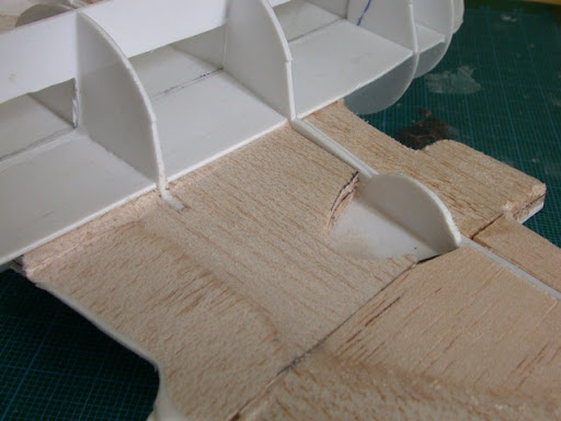

Autre truc a faire, les nacelles moteurs, alors, technique habituelle, couples et profils
SNCASO SO30 "Bretagne" , sur un air de bagad -scratch- 1/72; F I N I . Terminé. Au bout. Basta ! ouaiiiiiiiiiiiiisssssss - Page 2 DSCN8026
le tout collé sur, enfin sous, la voilure
SNCASO SO30 "Bretagne" , sur un air de bagad -scratch- 1/72; F I N I . Terminé. Au bout. Basta ! ouaiiiiiiiiiiiiisssssss - Page 2 DSCN8027
Et puis le travail de romain, restitution du profil par ponçage
SNCASO SO30 "Bretagne" , sur un air de bagad -scratch- 1/72; F I N I . Terminé. Au bout. Basta ! ouaiiiiiiiiiiiiisssssss - Page 2 DSCN8028
Petit imprévu, la zone de panzercollage entre chaque couche a une resistance plus élevée au poncage, du coup ca fait un genre de dos-d'ane du plus mauvais effet...
SNCASO SO30 "Bretagne" , sur un air de bagad -scratch- 1/72; F I N I . Terminé. Au bout. Basta ! ouaiiiiiiiiiiiiisssssss - Page 2 DSCN8029
Enfin ca se voit pas trop, globalament, ca le fait !

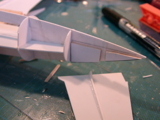

Message par clubalpha Mer 13 Oct 2010 - 17:20
Merci Tiphy, SNCASO SO30 "Bretagne" , sur un air de bagad -scratch- 1/72; F I N I . Terminé. Au bout. Basta ! ouaiiiiiiiiiiiiisssssss - Page 2 Alcooli2

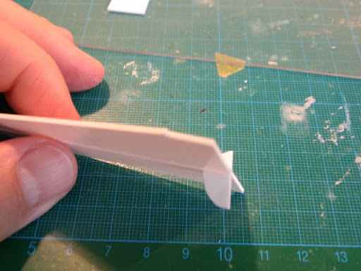

Bien bien bien, avec la reprise des ateliers du mardi soir, je continue, fort lentement, mais je continue tout de même..avec ce soir le toit du fuselage. je vous l'ai dit, je compte teste la réalisation des vitrages en plexi.
Le concept est le suivant : On découpe dans un boîtier de CD une bande de 10mm de large par la longueur idoine correspondant à la bonne taille. ( La bonne taille est celle qui convient le mieux).
Personnellement j'ai pris le boîtier d'un CD de Céline D. emprunté à l'un de mes amis qui de ce fait ne l'est plus, ce n'est pas que ça marche mieux que les autres, mais j'apprécie particulièrement de les casser, de les broyer, de les réduire en miettes, et de les piétiner ensuite sauvagement en hurlant "Heavy metal is the law" avant d'incinérer les restes dans un feu purificateur.
Bref.
Une fois la bande de plexi prélevée, et assemblée à blanc, à jaune, et au scotch, comme ça,
SNCASO SO30 "Bretagne" , sur un air de bagad -scratch- 1/72; F I N I . Terminé. Au bout. Basta ! ouaiiiiiiiiiiiiisssssss - Page 2 DSCF6416

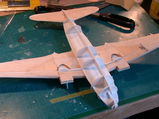

On demande ensuite à un pote bûcheron de découper des blocs de balsa pour intercaler entre les couples, posés sur la bande précitée. Si l'on a pas de pote bûcheron, on peut demander à un pote boucher aussi, le balsa étant aussi tendre qu'un morceau de paleron. En dernière extrémité, l'on peut même le faire soi même, bien que cela donne soif.
SNCASO SO30 "Bretagne" , sur un air de bagad -scratch- 1/72; F I N I . Terminé. Au bout. Basta ! ouaiiiiiiiiiiiiisssssss - Page 2 DSCF6418
On affine ensuite grossièrement, ce qui est un contresens, grossier lui aussi.
SNCASO SO30 "Bretagne" , sur un air de bagad -scratch- 1/72; F I N I . Terminé. Au bout. Basta ! ouaiiiiiiiiiiiiisssssss - Page 2 DSCF6419
On fignole en frottant avec un passeport de député écologiste, ( aux papiers de vert quoi )
SNCASO SO30 "Bretagne" , sur un air de bagad -scratch- 1/72; F I N I . Terminé. Au bout. Basta ! ouaiiiiiiiiiiiiisssssss - Page 2 DSCF6417
Et puis .... et puis c'est tout.

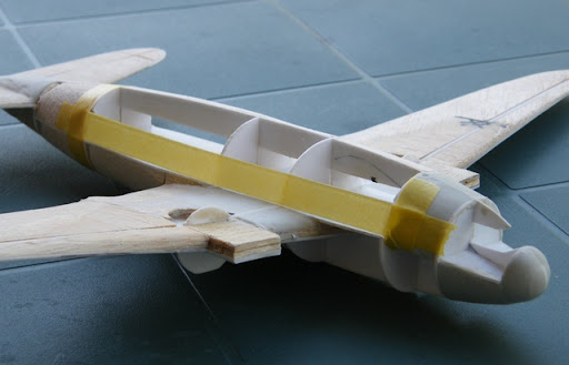

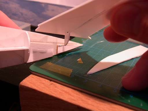

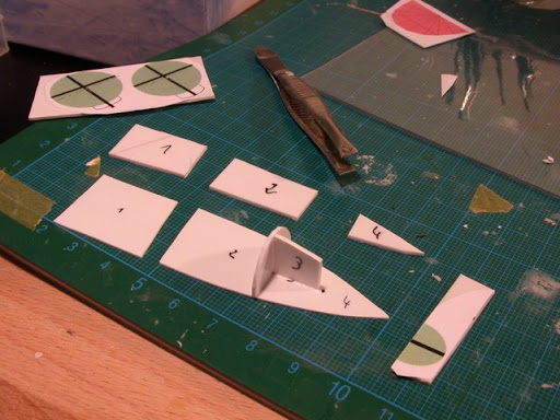

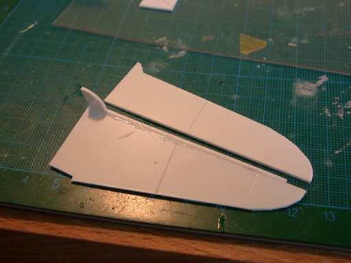

Message par clubalpha Lun 23 Jan 2012 - 17:55
Dakota 22 a écrit:Bin, c'est bin vrai...
Bin .... oui.
c'est vrai.

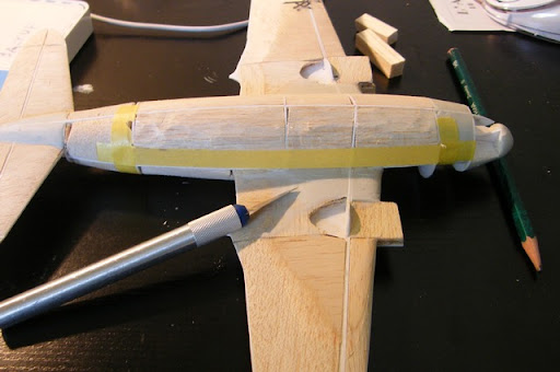

Octobre 2010... qu'il est loin le temps béni ou chaque minute de temps libre était consacré à mes chères maquettes. En même temps, c'est toujours vrai, c'est juste que le nombre de minutes précitées tends désormais vers une limite nulle (par approximation d'ordre un au voisinage de l'apéro).
Toutefois les œuvres récentes de certains forumistes me donnant des fourmis dans les doigts je suis récemment , a la faveur d'une absence momentanée du cher petit, descendu en pèlerinage nostalgique dans la grotte, et alors que je contemplais nostalgiquement l'épaisse couche de poussière recouvrant désormais les cartons fermés à jamais, sarcophages des temps passés... les trompettes résonnèrent, le ciel s'ouvrit et ... non, rien en fait. j'ai juste ouvert un carton.
Et tel (le hagard) saint-Lazare, voici donc sorti du tombeau pour reprendre place parmi les vivants, le brittanus resurectus.
oh, je n'ai pas fait grand-chose, hein. mais après ces mois d'inactivité, tout est bon à prendre. alors voilà. J'ai collé, non pas un, ni même deux, mais bien HUIT morceaux de plasticard !
SNCASO SO30 "Bretagne" , sur un air de bagad -scratch- 1/72; F I N I . Terminé. Au bout. Basta ! ouaiiiiiiiiiiiiisssssss - Page 2 DSCF7628
Je tiens à préciser, à destination de ceux qui rédigeront ma biographie, qu'il s'agissait précisément de baguettes Evergreen de 0.25 par 0.5. Hein ? comment ? tout le monde s'en fout ? Dire que j'ai même été jusqu'à utiliser le mode "enchères" de mon E-daguerréotype..
SNCASO SO30 "Bretagne" , sur un air de bagad -scratch- 1/72; F I N I . Terminé. Au bout. Basta ! ouaiiiiiiiiiiiiisssssss - Page 2 DSCF7640
Alors ? aaaaaah, pas mal, hein ? enfin, je veux dire, pas mal, pour quelqu’un qui commence tout juste la rééducation ..
Bon, sinon, j'ai aussi collé la première bande de plexi qui figurera les hublots. Ah oui, alors, c'est vrai que ce topic n'est plus tout jeune, du coup, mis à part moi, et ceux qui possèdent un autographe de Vercingétorix, personne ne comprendra le concept. Alors, disons que je pensais intégrer une partie du fuselage en plexi pour masquer ensuite les hublots. Si c'est pas clair, c'est expliqué dans le début du topic.
SNCASO SO30 "Bretagne" , sur un air de bagad -scratch- 1/72; F I N I . Terminé. Au bout. Basta ! ouaiiiiiiiiiiiiisssssss - Page 2 DSCF7635
