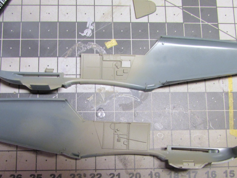

Sur ce; on va commencer à dégrapper et commencer par le pit...  d'ailleur dedans celui-ci RLM02 nous sommes d'accord ?
@+++ donc pour le début du pit et les premiers assemblages de ce kit ! [Eduard] Messerchmitt BF-109  E-4/B  W.Nr. 5819  [1/48]  Update 02/08 Demon381

Bon donc sinon, j'ai commencé à peindre les puits de trains en RLM02; le pit; les parois de celui-ci et le siège ont suivi le même chemin !
[Eduard] Messerchmitt BF-109  E-4/B  W.Nr. 5819  [1/48]  Update 02/08 Img_1625
[Eduard] Messerchmitt BF-109  E-4/B  W.Nr. 5819  [1/48]  Update 02/08 Img_1626
Passage de RLM02 (peinture Gunze utilisé) sur diverses parois du pit.
2ème étape; on commence les éclaircies et passage de pigments divers....
[Eduard] Messerchmitt BF-109  E-4/B  W.Nr. 5819  [1/48]  Update 02/08 Img_1628
Le pit après un premier traitement aux pigments et d'éclaircies... Pour éclaircir ma teinte j'ai utilisé un blanc mat puis j'ai passé ce mélange sur certaines zones du siège et du pit. Une fois cela fini j'ai passé du pigment "ardoise foncée" de Vallejo avec un pinceau brosse très fin...Le siège a lui reçu un traitement aux pigments jaune puis vert de Tamiya; puis j'ai essayé d'estomper ceux-ci... Les arrèetes du siège ont elle bénéficé d'un traitement au pigment vert foncé
[Eduard] Messerchmitt BF-109  E-4/B  W.Nr. 5819  [1/48]  Update 02/08 Img_1627
L'une des paroi du pit après un traitement aux pigment Vallejo "ardoise foncé"
Traitement des jambes de train
Bon j'ai craqué et fait une durite (après vérif sur des photos d'époque bien sûr) sur chacun des trains du 109...
Un jus tamiya "Dark brown" que j'ai ensuite estompé a complèté le tout
[Eduard] Messerchmitt BF-109  E-4/B  W.Nr. 5819  [1/48]  Update 02/08 Img_1629
Passage de RLM02 sur l'ensemble du train....
[Eduard] Messerchmitt BF-109  E-4/B  W.Nr. 5819  [1/48]  Update 02/08 Img_1630
Puis on faite ressortir chaque durite avec un noir brillant; traitement à l'alu en bas des jambes de trains puis un  jus Tamiya vient complèté le tout ! On pourra estompé celui-ci pour ne garde qu'un trace aux niveau des reliefs des jambes de trains...
Voiloù pour aujourd'hui; n'hésiter pas à dire si il manque du pigment si je devrai insister ici ou là...
Cependant le traitement du pit n'est pas fini puisque je coupe faire des éraillures et passer également du vert sur les arrêtes...
Enfin, je vais faire ce 109 avec le capot ouvert, la qualité des détails que nous a fait edouard mérite que l'on s'attarde dessus !
@+++ [Eduard] Messerchmitt BF-109  E-4/B  W.Nr. 5819  [1/48]  Update 02/08 Alcooli4
