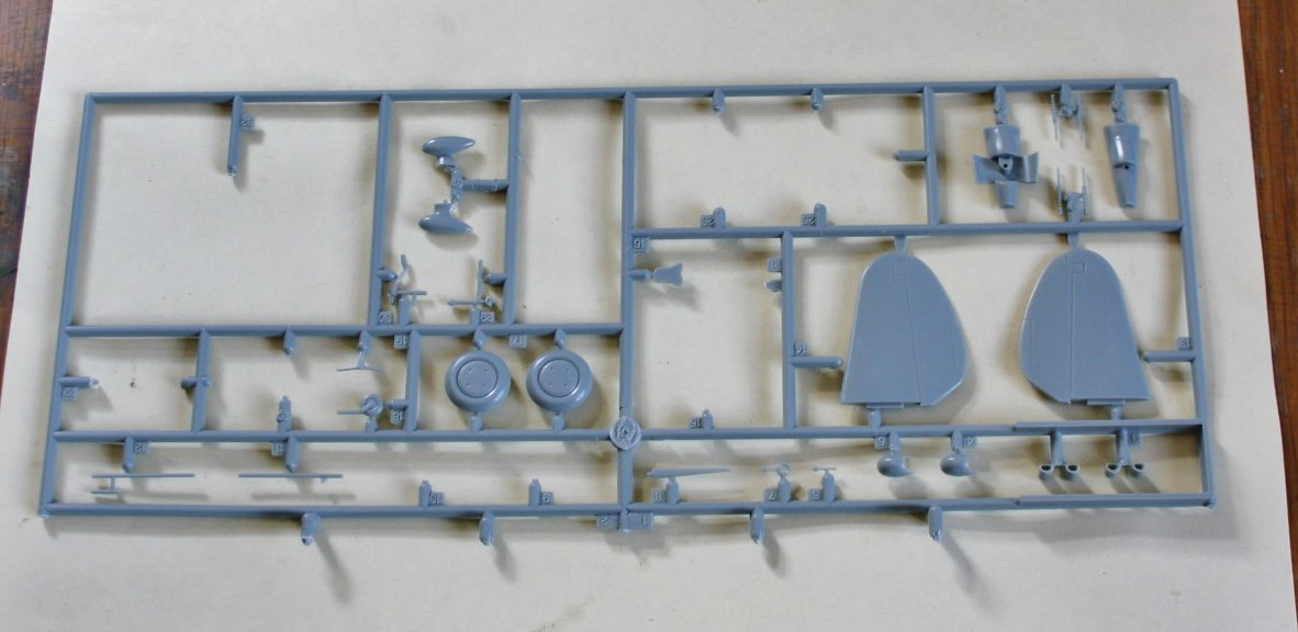

J'ai dégrappé les gros éléments.
P 40 C     Academy   1/48 Img_2549
